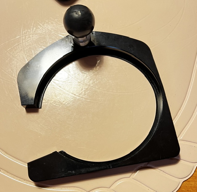

So etwa soll das Ding aussehen ...
Jepp, so in der Art sollte die STL-Datei werden, wobei ich ggf. wie in meinem obigen Link von Thingiverse.com die Kugel etwas heben würde ggü. der Version von Dir.

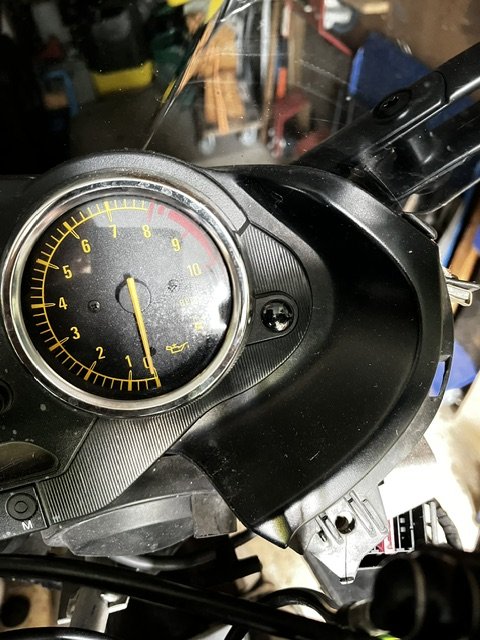

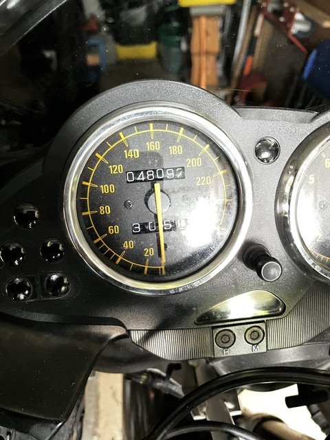

ich glaube das auch bald. Ich habe eben einmal die Zier-Ringe meines Tachos und des DZM gemessen.
Die Durchmesser sind bei mir
  • beim Tacho = 103,4 mm
  • beim DZM = 90,3 mm
Wobei ich sagen muss, dass meine Zierringe offensichtlich keine wirklichen 100% Kreise darzustellen scheinen, da das Maß nicht in jeder x-beliebigen Drehung um den Mittelpunkt identisch zu sein scheint. Aber meine "Zierringe" sind auch nicht verchromt sondern do Kunststoffmäßig, wie das gesamte GS-Cockpit.
Von der Position her werde ich mich doch wohlam Tacho orientieren, um den Adapter anzupassen und einzubauen.
Ich werde meinen Adapter mal so konstruieren, dass ich von einem Tacho-Gehäuse-Durchmesser von maximal 96mm ausgehe und mein Zierring von ca. 103-104 mm auch in die Vertiefung passt.
Wenn Du die RAM-Mountkugel drucken willst, dann sehe unbedingt ein Verstärkungsschraube (o.ä.) mit einer entsprechenden Mutter von unten vor.
Und dann noch in irgendeiner Form eine Öse o.ä. für eine Fangleine fürs Navi.
Glaub mir, ich weiß von was ich rede!
Mein CAD ist nur beispielhaft, nix genaues ....
