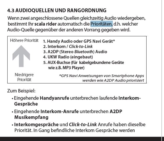

Entweder das Navi mit dem Multicontroller der GS "Stumm" schalten, oder mit der Cardo Handy App (oder am PC über die Cardo Community Plattform) die Priorität von "A2DP" auf "Intercom" ändern.
Hier aus der Anleitung beim Q3
EDIT: habe es gerade getestet, mein Cardo priorisiert immer die Naviansagen, egal welche Einstellung gespeichert wurde.
In dem Fall kann man also nur das Navi wie oben beschrieben stummschalten.
Die Priorität gilt nur für "normale" Audioquellen.
D.h. bei prio A2DP kann kein Intercom gespräch vom Sozius gestartet werden wenn Du Musik hörst. Der Sozi erhält dann ein "Besetzt" Signal.

Habe nochmals ein paar Tests durchgeführt...es ist entscheidend, von welcher Seite das Gespräch aufgebaut wurde:
Fahrer öffnet den Kanal zur Sozia -> Navi kann die Verbindung bei Durchsagen nicht unterbrechen
Sozia öffnet den Kanal zum Fahrer -> Navi unterbricht das Gespräch bei Durchsage und öffnet danach den Kanal wieder
