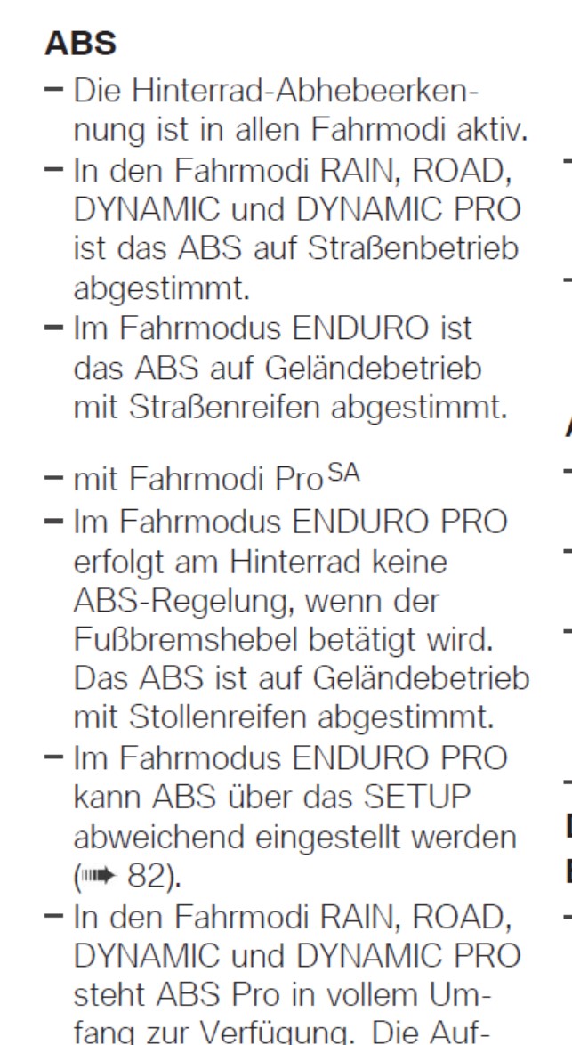

Dieser Punkt hat mich stutzig gemacht. Es gibt bei der 1250er keinen Menupunkt, wo man eine Abhebeerkennung ein/ausschalten kann.
Laut BA ist die Hinterrad-Abhebeerkennung in allen Modi aktiv. (Außer im Endurp-Pro Modus, dann "könnte" man sich überschlagen, aber wer nutzt schon ein Fahrzeug ohne Hinterrad ABS auf öffentlichen Straßen?)
Kannst Du von diesem Menüpunkt mal ein Foto machen?

Hallo Andi, die Abhebeerkennung ist im Dynamic Pro Modus sehr wohl zu deaktivieren.
Sie verhält sich so wie die Wheeliekontrolle welche man ebenfalls deaktivieren kann.
Das steht zwar dan nicht am Display ist aber definitiv so.
Ich wurde bei der Übergabe ausdrücklich darauf hingewiesen inkl Besichtigung der zerstörten GS.
Auch der Instruktor im Fahrtexgnikzentrum hat uns GSler extra darauf hingewiesen!

Ich glaube, Du verwechselst da etwas. Ich rede nicht von der Wheelie Kontrolle. Diese ist sogar im Handbuch beschrieben, sondern von der Überschlagskontrolle, von der Du sprichst (Hinterradabhebung) . Diese läst sich, wenn überhaupt, nur im Enduro-Pro Modus deaktivieren, weil da das hintere ABS abgeschaltet ist. Wheelies kannste machen wie du lustig bist, aber eben Stoppies nicht.....Zumindest sagt es die BA so und das System verhindert es.

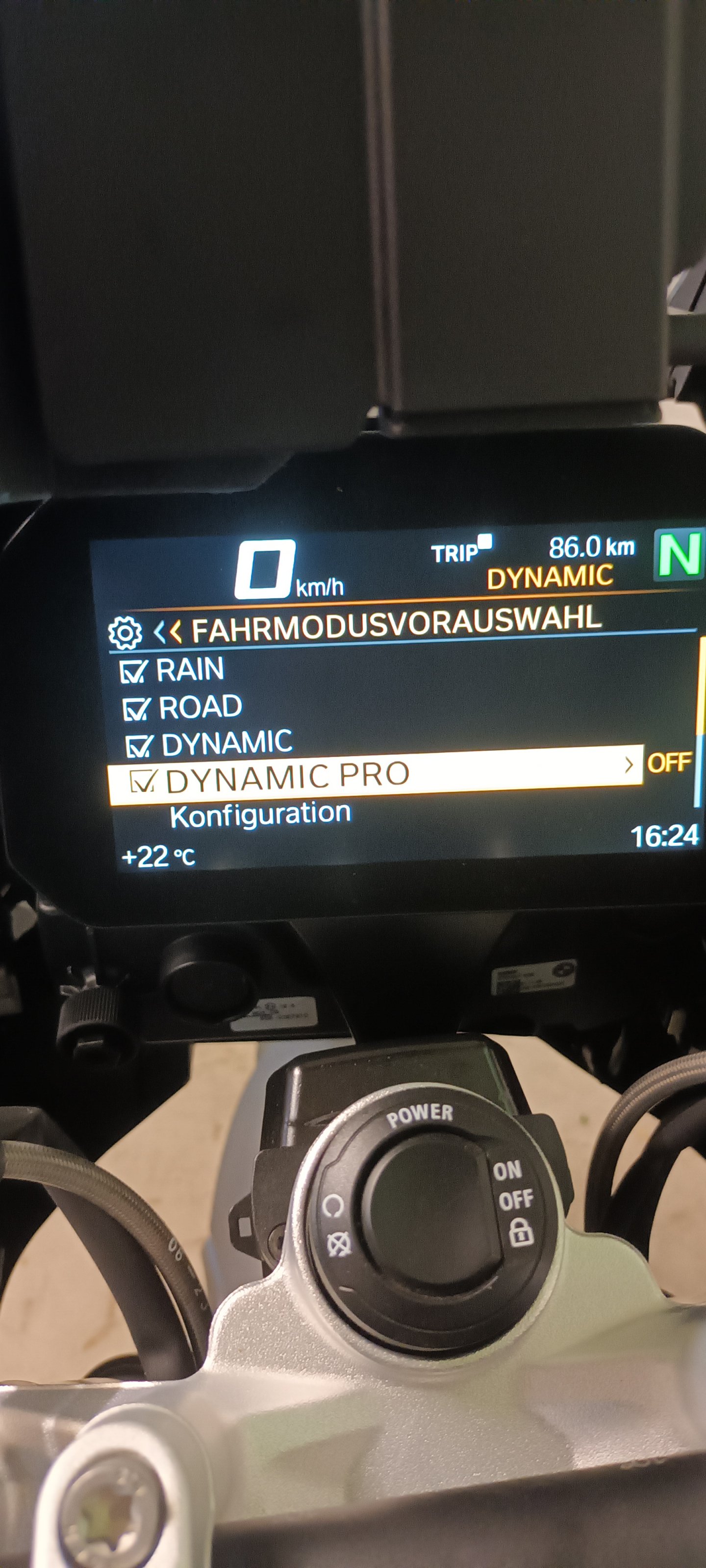

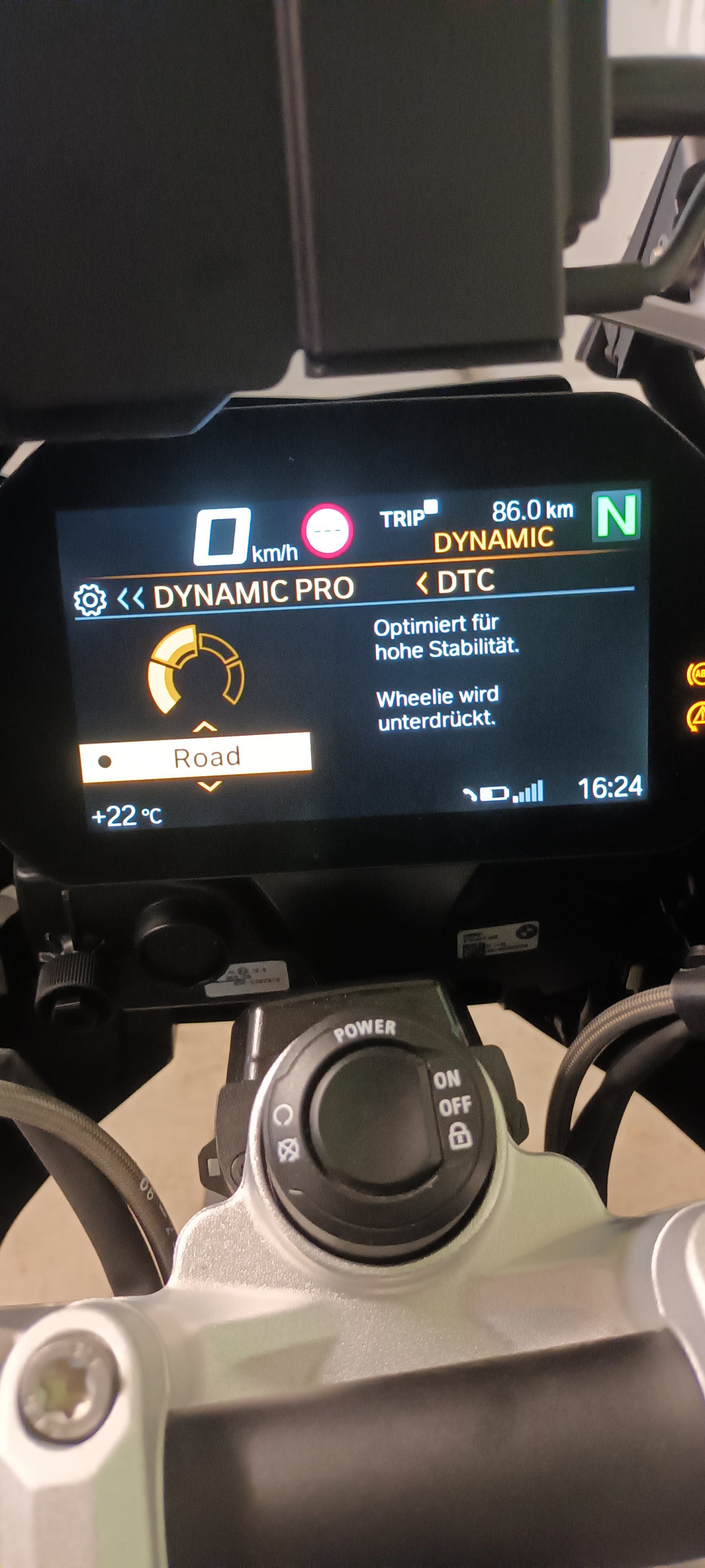

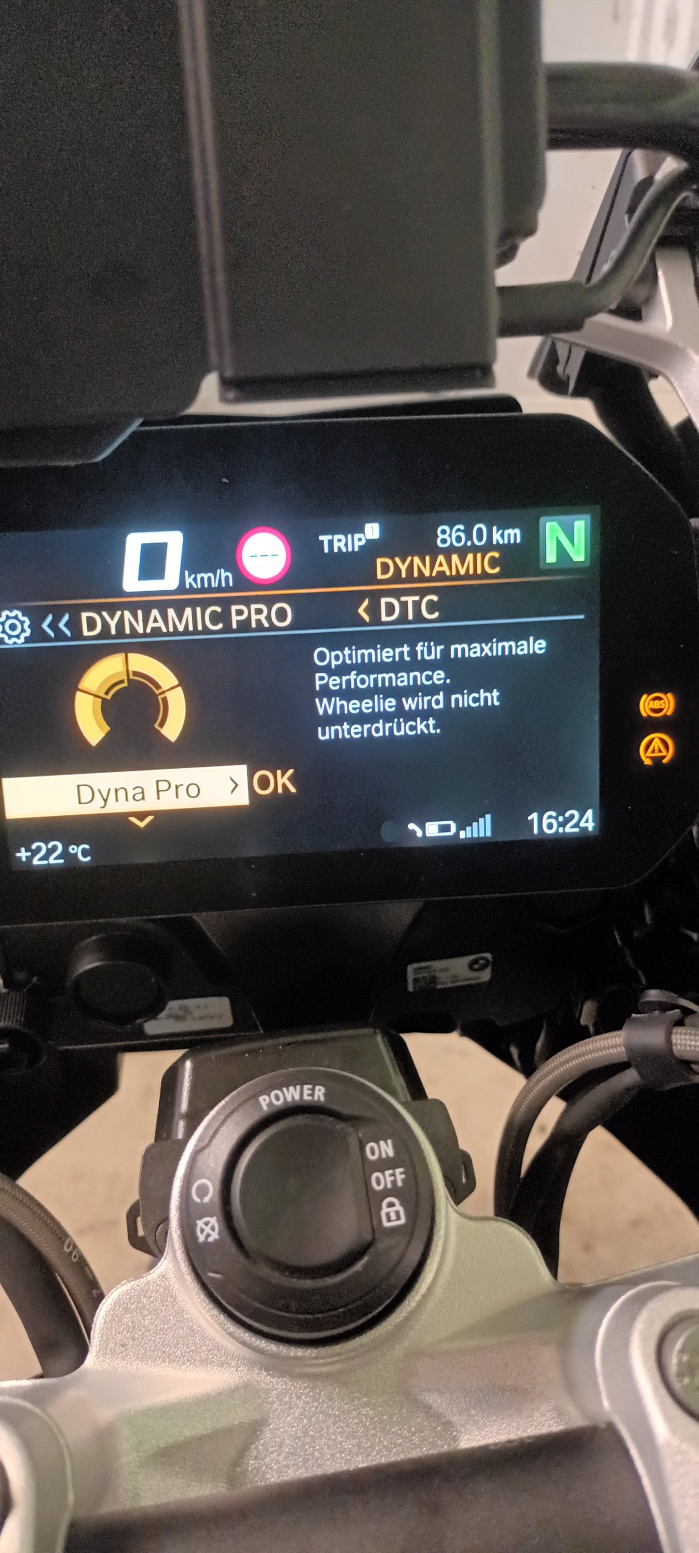

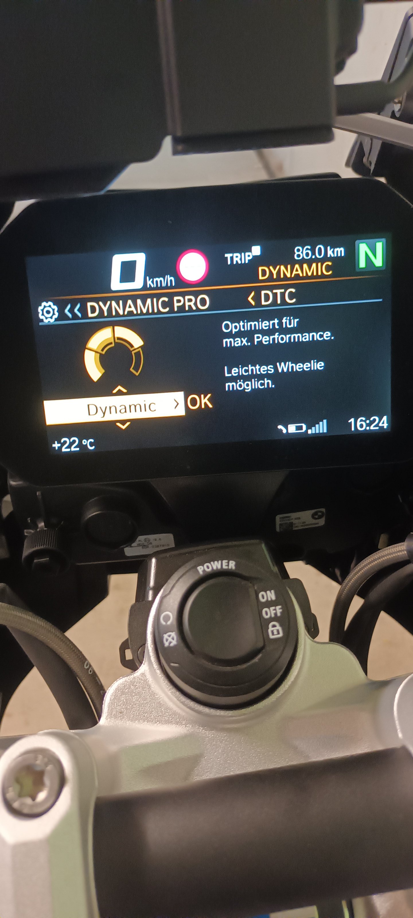

Nein, verwechsle ich nicht, leider!
Deaktiviere im Dynamic Pro die besagte Einstellung und du wirst sehen wie du das Hinterrad zum steigen bringst. Selbst im normalen Dynamic Modus kriegst du das Hinterrad besagte 40 cm hoch (auch mit Gewicht so weit wie in der Situation möglich hinten), im Road blieb es unten. Ich habe die Auswirkungen anhand einer so zerstörten GS gesehen...passiert vor etlichen Zeugen und einem schockieren Trainer des ÖAMTC.
Was auch interessant ist das wenn die Anweisung kam nur mit Handbremshebel zu bremsen (bremst hinten dann ja, wenn auch nur wenig, trotzdem mit) der Effekt des hochsteigens deutlich grösser war wie wenn man Hand und Fusshebel betätigt hat.
Zumindest die 1250 wird von meinem Händler aus besagten Gründen nur mit deaktivieren Dynamic Pro ausgehändigt....was natürlich nicht heisst das man es mit einem einfachen Hackerl wieder aktivieren kann.
Aber sei es nun so oder so, möge niemand von uns von einem Überschlag betroffen sein!

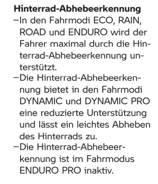

so kenne ich das auch, 1250GS, Bj 2021.
"Reduzierte Unterstützung durch Abhebeerkennung und ABS Pro".

Leicht ist bestimmt nicht 40cm. Oder sogar Überschlag....

Ich habe es nicht getestet, den Überschlag, aber das Hinterrad kam merklich hoch. Echte 10cm fühlen sich schnell wie 40cm an.
Dennoch stimmt deine absolute Aussage "aber eben Stoppies nicht.....Zumindest sagt es die BA so und das System verhindert es." nicht.

In der Bedienungsanleitung der 2019er Version steht nichts von dem. Hier wird nur auf Wheelies eingegangen.
Ich habe auch, weder im Fahrbetrieb, noch bei zahlreichen SHT, einen Stopie geschafft. O.K., ich hatte auch nie ne Anzeige über 1G....Wohlgemerkt: Anzeige im Sportdisplay und nicht in der App...
