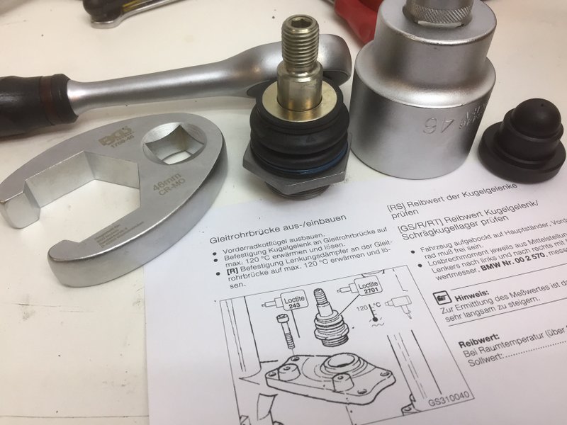

IMG_5856.JPG musste mir noch die Spezial"nuss" besorgen...
