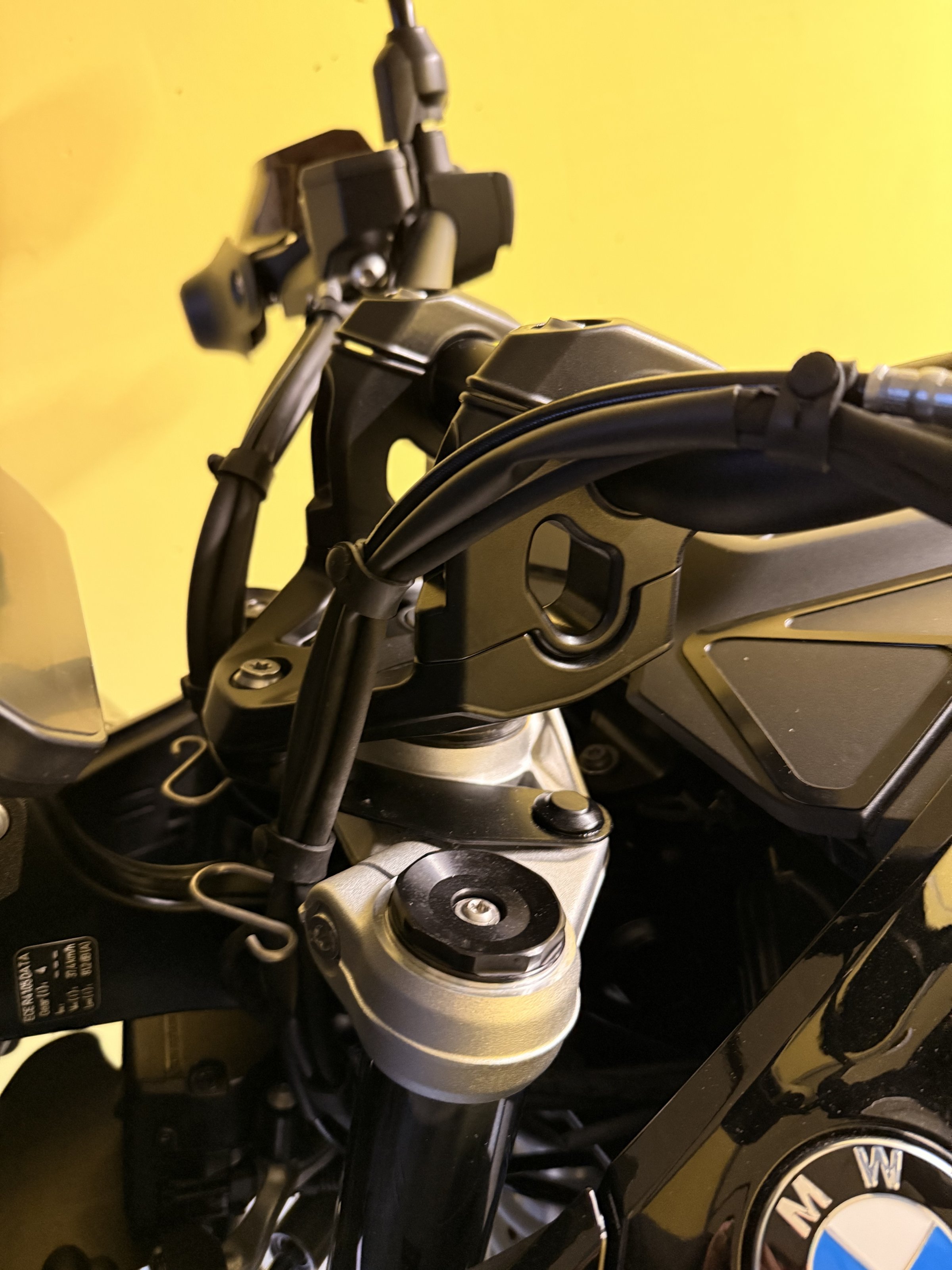

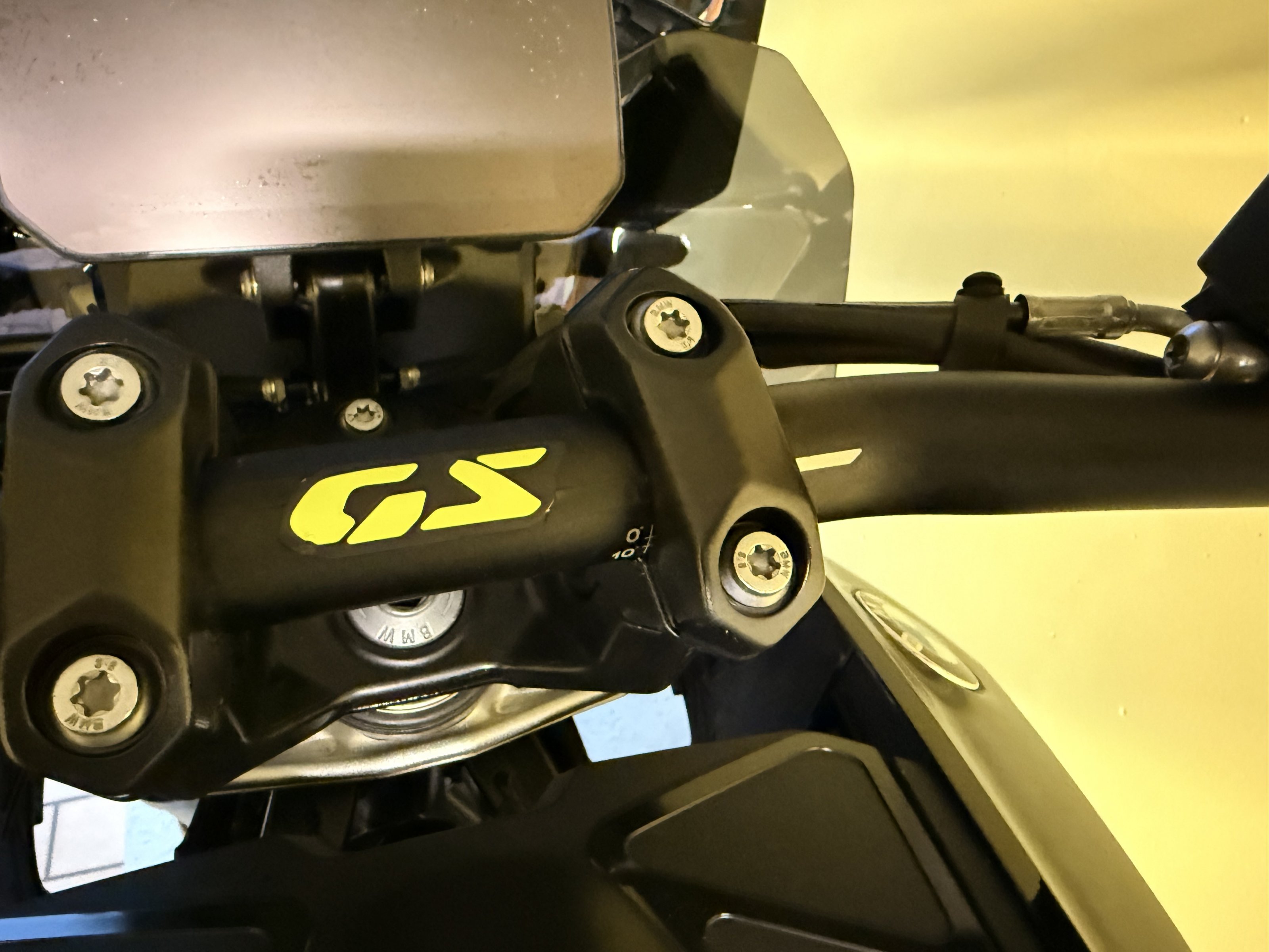

Hallo zusammen.
Weiß jemand das Anzugsdrehmoment zur Befestigung des Lenkers mit Erhöhung (Enduropaket)?
Vielen Dank.

19nM - vorne auf Block.

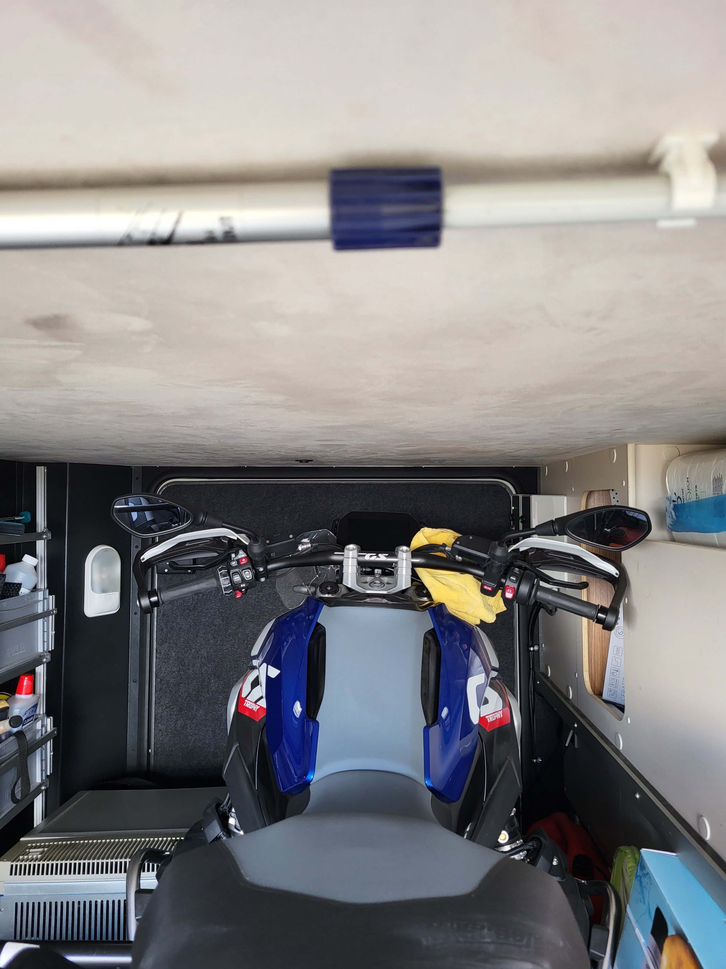

Ich stell den auf 20 Nm ein und gut. Hab das im Dezember und Januar bestimmt 15x gemacht. Wenn die GS in Garage vom Wohnmobil kommt, muss ich den Lenker drehen, sonst passt die nicht rein.
