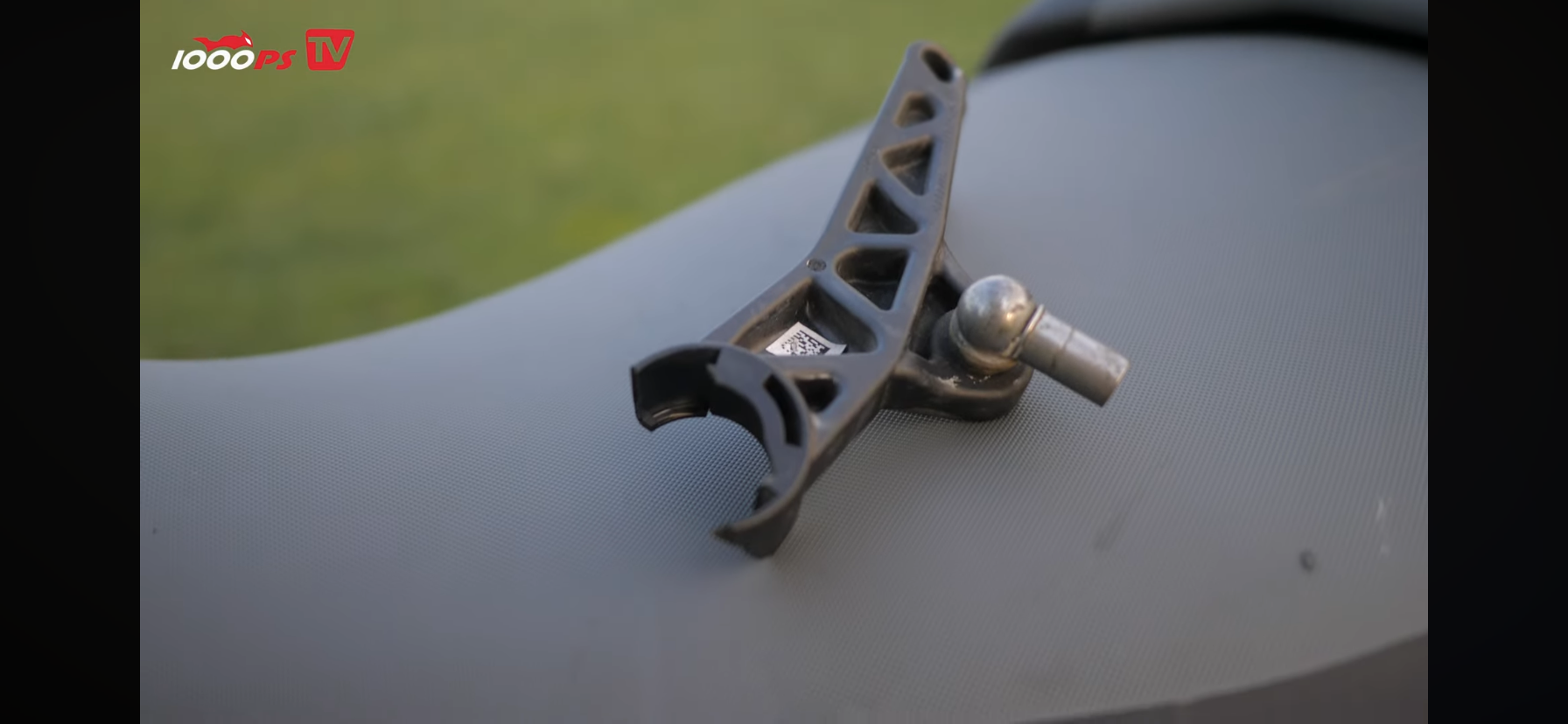

Noch ein Grund für ASA:
Beim Offroad Vergleich von 1000PS ist gleich am ersten Tag der Plastik Schalthebel der 13er abgebrochen. Damit war der Vergleichstest für die GS erledigt und die rettende Fahrt ins Paddock nur noch im 1. Gang möglich.
Einen Kommentar hierzu erspare ich mir...
...oder doch nicht... wie groß muss die Gier eigentlich sein um auf so eine Idee zu kommen?
An der Bruchstelle sind es maximal 2mm Materialstärke. Einmal etwas fester draufgetreten bricht der Scheixx.
Vor der Kurve mal schnell die Gänge runter trampeln... viel Glück!
Da bahnt sich doch schon der nächste Rückruf an...
Man muss hoffen, dass wenigstens der Knopf für D/M an der ASA wasserfest ist.
Die Rundung mit den Bruchstellen sieht fast aus wie der Verschluss einer Einwegflasche.
Nur die Befestigung mit dem Kugelkopfgelenk gegen Verlieren oder Wegwerfen scheint mir etwas überdimensioniert.

Damit die bei BMW aufwachen, hilft doch nur, bei jeder Probefahrt auf den letzten Metern ein Mal ordentlich drauf zu latschen bis es knackt und dem Händler mit einem Achselzucken die Karre dann auf den Hof zu stellen.

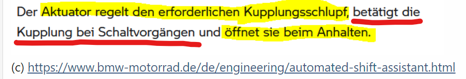

Was mich noch interessieren würde ist, ob derASA im manuellen Modus auch kuppelt
Es bleibt dafür ja nur das ASA, es gibt ja keinen Kupplungshebel mehr.

Ja, klar. Aber es könnte ja auch sein, dass beim Schalten mit dem Fußhebel während der Fahrt auch nur die Zündung unterbrochen wird, wie beim normalen Schaltassistenten. Dass beim Anhalten die Kupplung automatisch betätigt wird, ist klar. Aber eben nicht beim Schalten während der Fahrt.
mond99 beschreibt das ASA als sanfter schaltend als der SA.
Das ist mMn der Grund dafür (rot unterstrichen):
