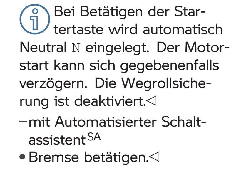

Es sei denn, man startet den Motor in P, dann ist der erste Gang doch eingelegt.
Oder????
Nein.
Zum Lösen der Wegrollsicherung (P) wählt man entweder die Neutralposition (N) oder startet den Motor, auch dann wird automatisch N ausgewählt.

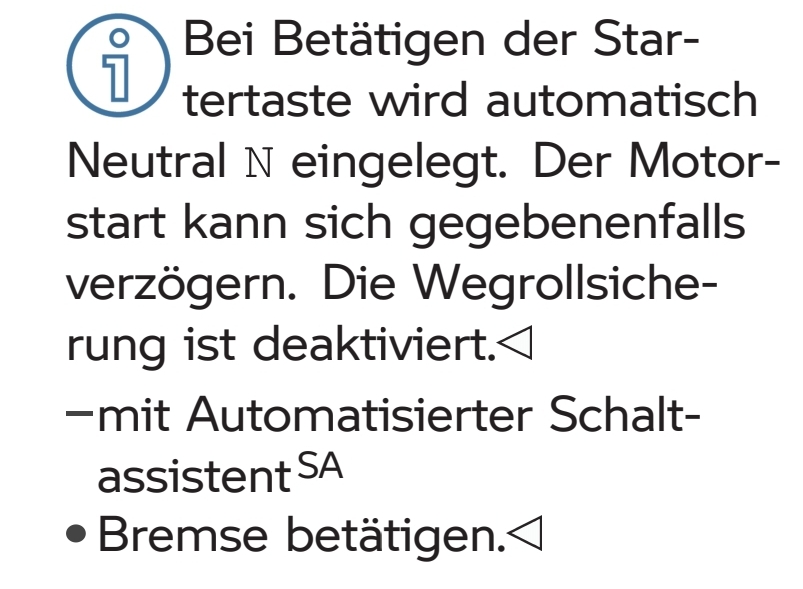

Glaube ich nicht ...
Beim Start könne a. die Kaltstartdrehzahl ausreichen, dass die Kupplung einrückt und b. ein kleiner Gasstoß zur Startunterstützung die Kupplung einrücken. Das würde in die Hose gehen, wenn ein Gang eingelegt wäre ...
Gerade noch mal nachgelesen, Jepp....
