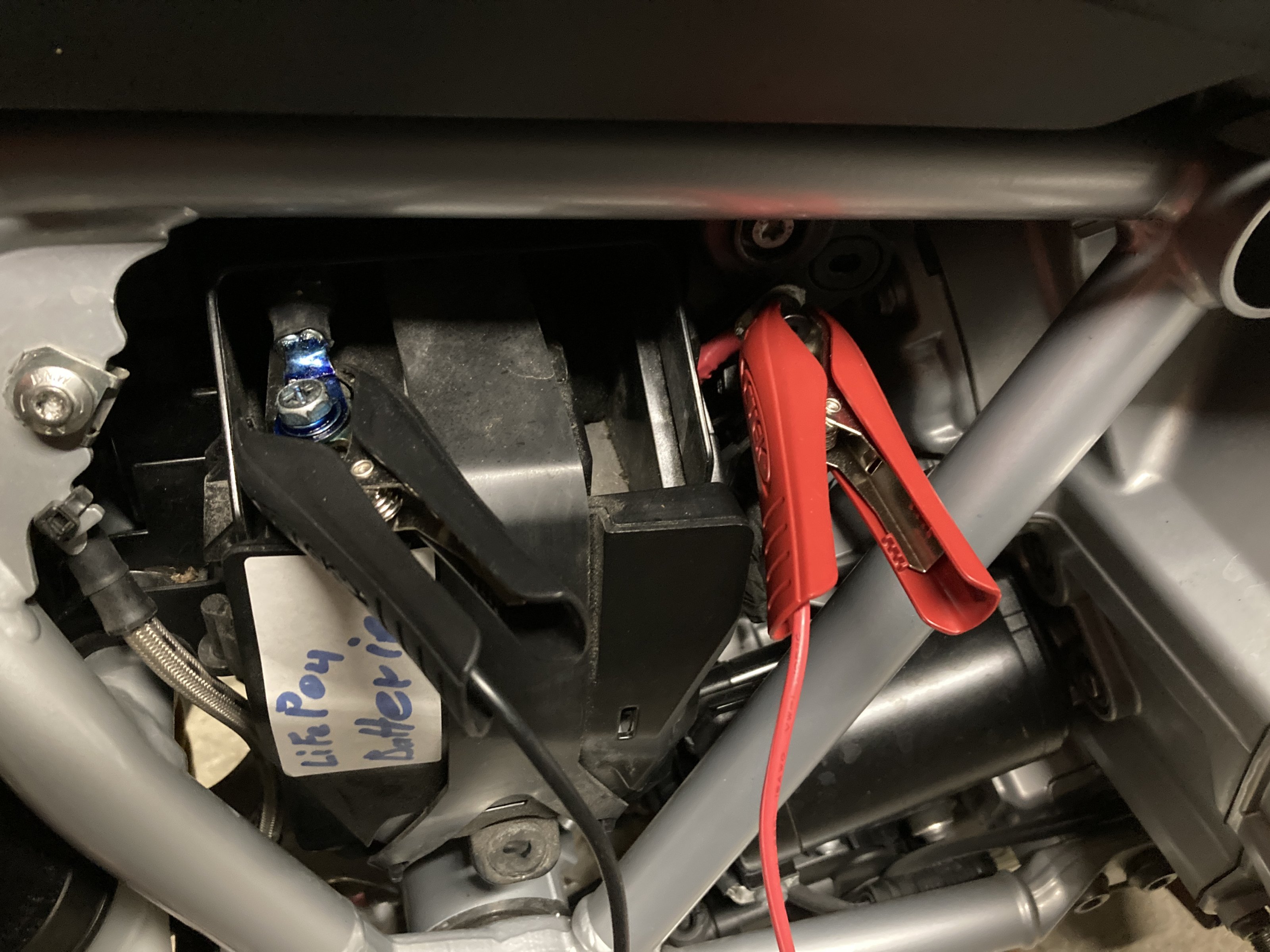

Das CTEK hat keinen Defekt. Der Unterschied ist nur, dass das BMW Ladegerät dem Bus Controller sagt: „ich bin ein Ladegerät und lade gerade Deine Batterie. Nicht die Steckdose trennen!“
Die meisten Ladegeräte können das nicht sagen, deswegen wird die Steckdose eine bestimmte Zeit nach „Zündung aus“ vom Controller Spannungsfrei geschaltet, also getrennt.
Abhilfe? Entwder BMW Ladegerät oder das CTEK über die mitgelieferte Kupplung direkt an die Batterie anschließen und den Stecker irgendwo zugänglich befestigen. Müsste über dem Ausgleichsbehälter der Bremsflüssigkeit der Hinterradbremse gehen.
Gibt es auch für schmalen Taler bei Louis, aber sollte eigentlich auch beim Ladegerät dabei sein.

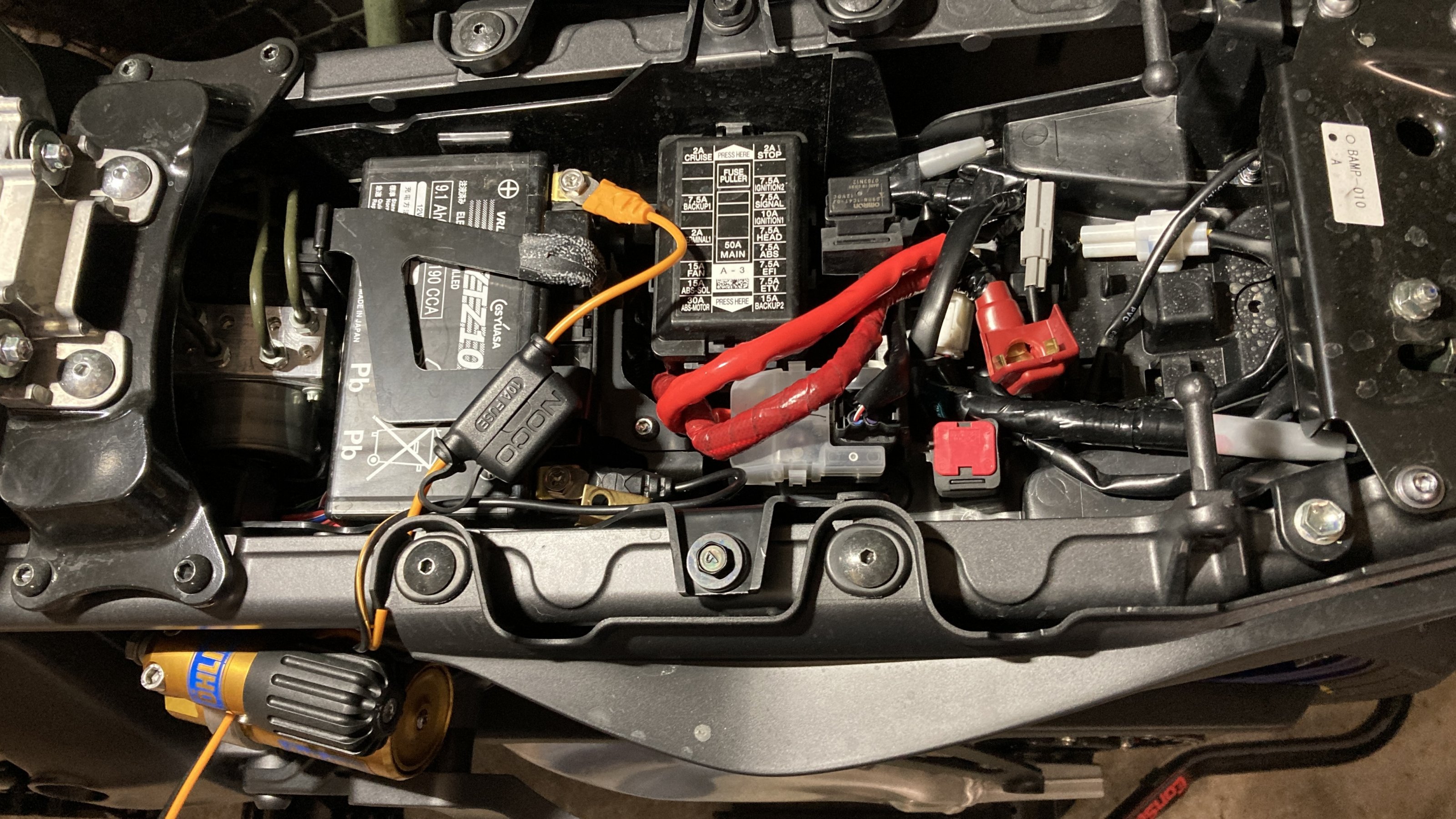

An meiner F850 GS habe ich dauerhaft einen CTEK-Stecker verbaut (siehe #8), der unterhalb des Gepäckträgers in Freie mündet. Er dient entweder zum Laden der Batterie oder auf Reisen als Ladeoption von Verbrauchern in meiner 50 L Hecktasche (z.B. Tablet, Digi-Kamera etc.).
Im Tankrucksack habe ich ebenfalls Strom über die Steckdose in der Frontverkleidung. Daran hängt das Smartphone.

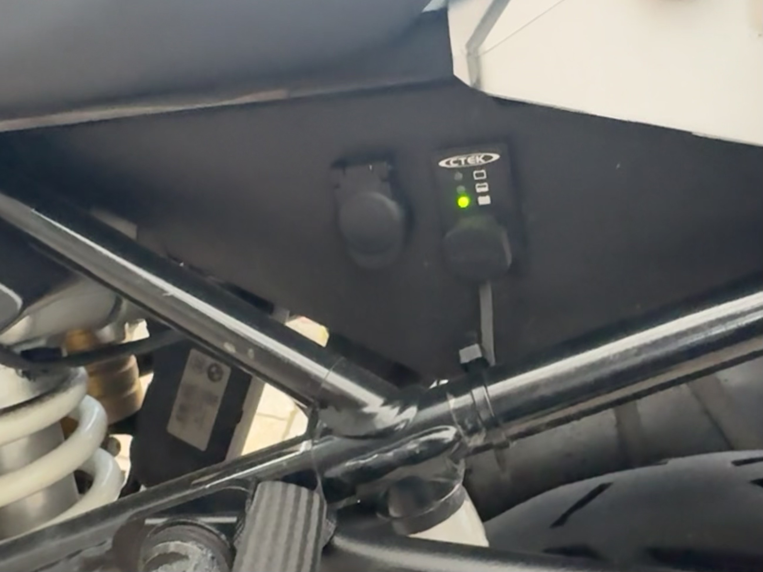

Wer es etwas aufgeräumter als die Buchse am Kabel mag, der kann die Einbaubuchse von CTEK nehmen
