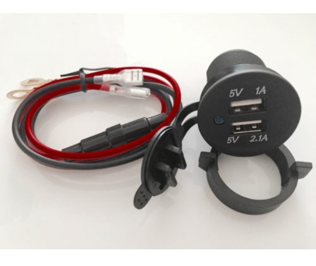

bin demnächst neuer Besitzer einer F650GS.
Hat jemand bereits Erfahrungen mit dem Unterbringen einer zusätzlichen USB-Ladedose,
um z.B. das Mobile oder das Navi direkt zu laden?
Wie sieht es mit der rechten Seite neben dem Zündschloss aus?
Passt die u. angegebene noch dort hin?
Dann hätte man die DIN4165-Dose frei für andere Möglichkeiten.

Ich habe eine Steckdose unter der Sitzbank angebracht u.die Kabel unter der Tankatrappe ins Cockpit verlegt. Die Steckdose kann mit einem Kippschalter von der Batterie getrennt werden. Der Kippschalter ist neben der Steckdose montiert.

Ja, passt perfekt.
stimmt, ABER schau erst mal vorher, ob die abgebildete "Mutter" von unten auch passt.
Ich hab auf dieser Seite eine Baehr-Buchse und diese Mutter hat gerade so gepasst.
Meine Buchse ist auch nicht so breit im Durchmesser
just my two cents

Ich habe meine Zigarettenanzünderdose auch neben dem Zündschloss verbaut. Eine wasserdichte Dose, die deutlich mehr Platz wegnimmt.
Mich würde interessieren von wem Deine Ladedose ist?

hab erst gestern ein usb-ladestecker eingebaut.rechts neben dem zündschloß und direkt an die Batterie angeklemmt, hab noch eine Sicherung zwischengesetzt. das gute ist, der ladeadapter hat direkt über den usb
einen ausschalter,daher kein problem mit dauerstrom. den adaper gibt es beim großen Versandhandel.
