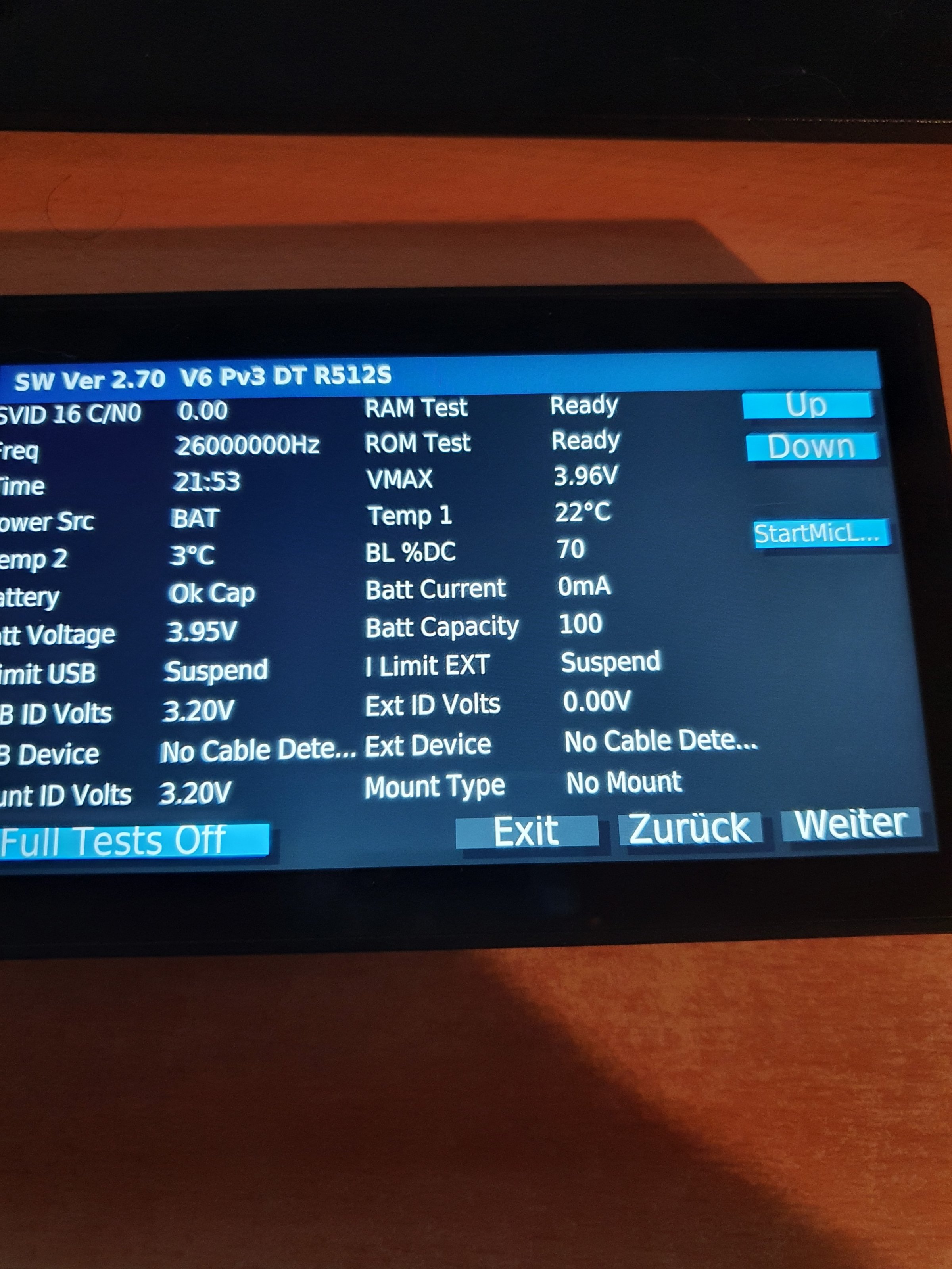

Was mich mal interessieren würde ist, wie ich den Akkustand herausfinden kann. Also prozentual, damit ich weiß, was ich das Dingens abziehen kann, aktuell lädt er sich nämlich einen Wolf.
das weiß ich auch nicht. Aber wenn man auf das Akkubalken ca. 5 sekunden drauf bleibt, kommt da so ein Geheimmenü. Da kann man das Akkukapazität sehen. Danach mit ON/OFF ausmachen.
Das geht bei mir nicht, beim Sat-Empfangs-Symbol geht das, aber nicht beim Akku-Symbol ... Software ist die aktuellste drauf.
EDIT: Das scheint nur zu gehen, wenn kein Kabel dran ist.

Ja ohne Kabel zeigt der die Akkukapazität an. , dann mit Exit raus Sry

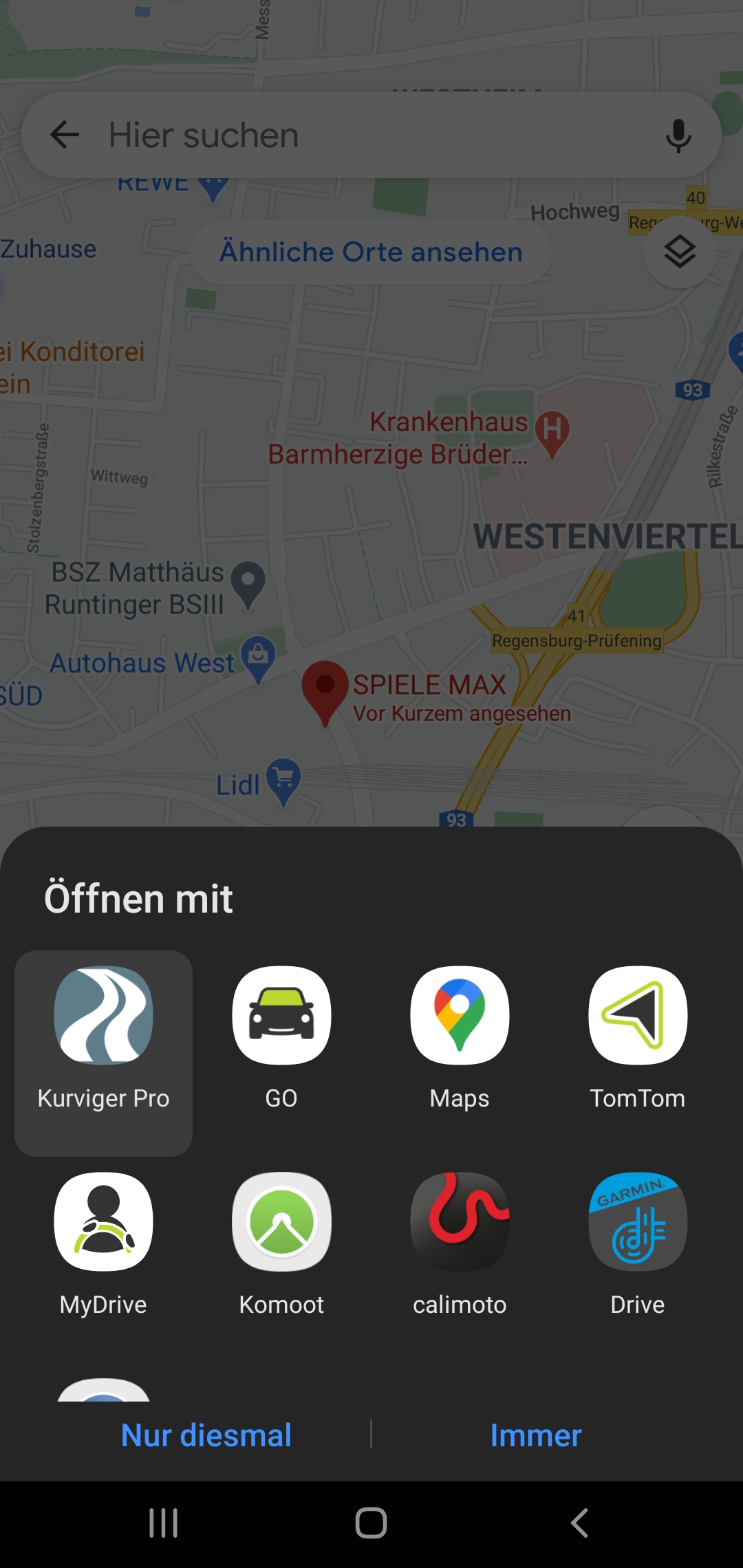

Würde lieber kurviger nehmen. Track exportieren und mit Bluetooth über Garmin Drive App an XT schicken.
Am Garmin Neuberechnung aus und Track in Route umwandeln.
Das für unterwegs natürlich.
Zu Hause mit Basecamp.
Mit Scenic hab ich mich zu viel geärgert.
Manchmal Route ich mit Calimoto und lasse Xt nebenbei laufen.
Manchmal fahre ich mit Tomtom Go, bessere Staumelder.
Schotterstraßen mit Komoot.
Jeder wie es mag :)
Würde auch das App Send to GPS empfehlen.
Damit kann man die Google Maps koordinaten an beliebige Navi App teilen.
