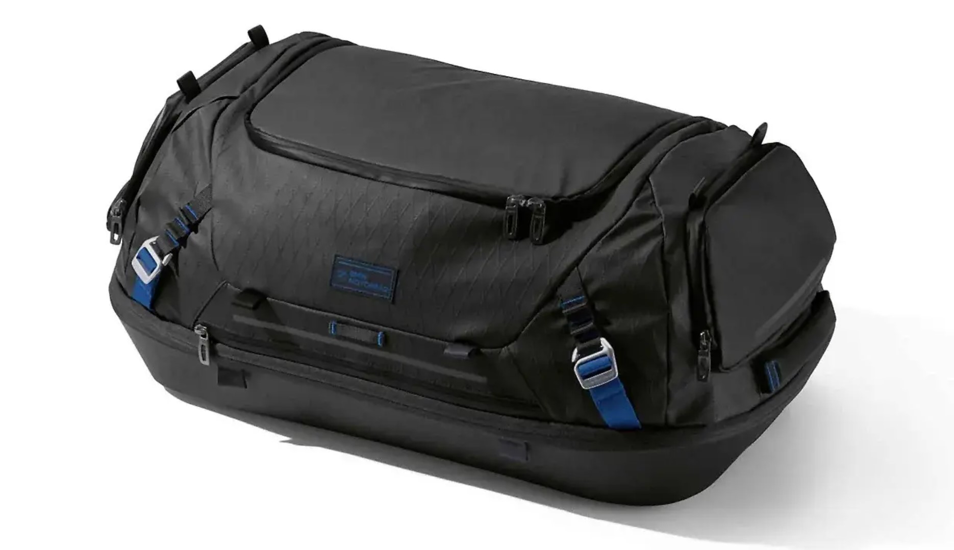

Diskutiere Auslieferung Vario-Topcase im R 1300 GS Forum im Bereich Motorrad Modelle; Ich hatte sie mir gekauft bevor es sie als Entschädigung gab. Die Tasche ist absolut super. Sehr durchdachtes Konzept, wasserdicht, expandierbar...
GSme
GSme
05.04.2016
2.908
R 1300 GS
Wenn es die ist !? - hat jemand Erfahrung damit?
Ich hatte sie mir gekauft bevor es sie als Entschädigung gab. Die Tasche ist absolut super. Sehr durchdachtes Konzept, wasserdicht, expandierbar, sehr gut verarbeitet und robust. Für mich eine der besten Softbags auf dem Markt. Eine wirklich tolle Geste von BMW. Ja, sie ist kein TC mit ZV und wird es auch nicht.

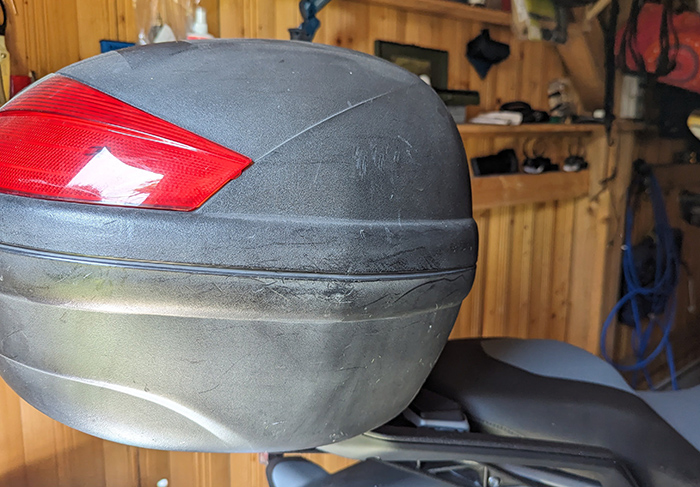

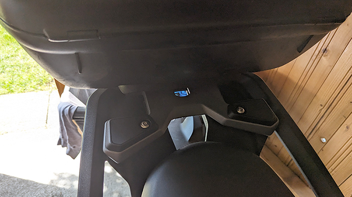

GIVI Träger aus vorherigen Jahrtausend an hochmodernen BMW Träger:

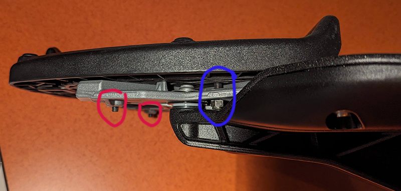

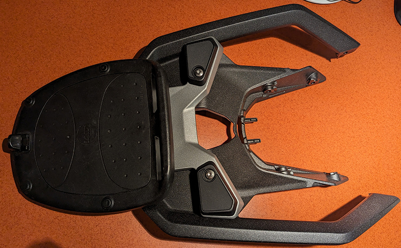

nachdem es nächstes Monat mit jede Menge Gepäck nach Sardinien geht und ich nicht glaube, dass der BMW-Topcase rechtzeitig bekommt, habe ich meine alten Mopedteile durchstöbert. Dabei lachte mich ein Giviträger an.
Der nach einer Stunde Arbeit einen neuen Platz fand:
Im Schnelldurchgang:

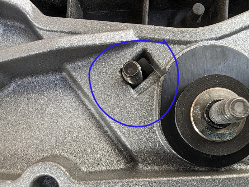

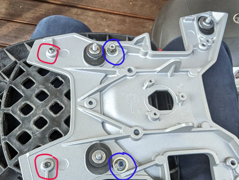

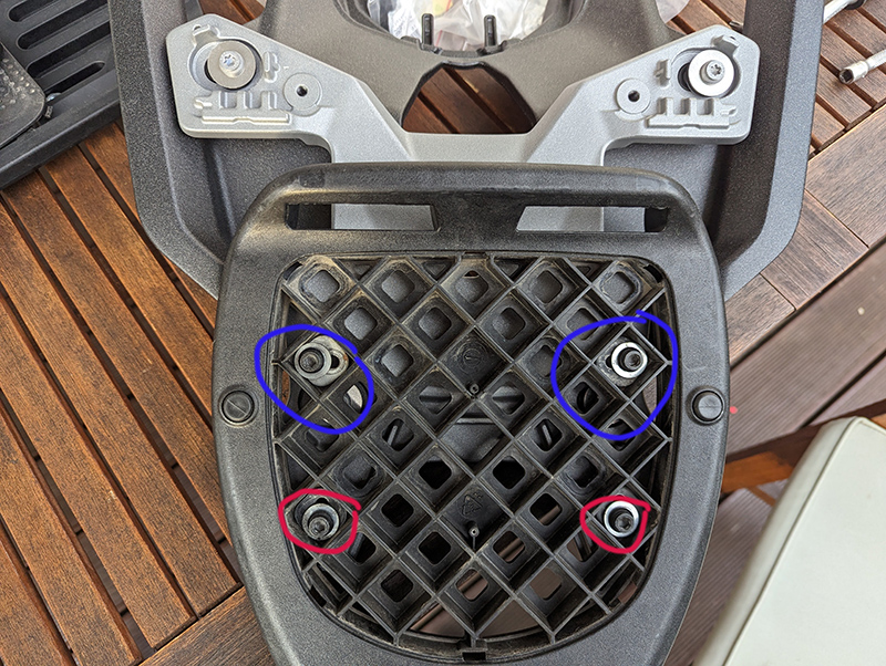

Von den vier Befestigungsschrauben gehen die zwei hinteren durch das Gewinde der silbernen Topcaseplatte, die vorderen wurde mit einer Mutter bestigt.
In den Fotos sind immer die hinteren Schrauben mit rot und die Vorderen blau eingekreist.
Das Lochraster des Giviträgers paßt glücklichereweise ganz gut zu den vier Schrauben:
Die vorderen Schrauben gehen durch das viereckige Loch:
Das folgernde Bild ist theoretischer Natur. Man muss nämlich vorher die silberne Topcaseplatte befestigen und dazu muss der Giviträger wieder runter. Auch habe ich die zwei Beilagscheiben nicht verwendet.
In nächsten Bild ich sichtbar warum.
Wie gesagt muss man den silberne Alupatte am Träger anbauen, dann Giviplatte drauflegen und die zwei hinteren Schrauben (rot) nur erstmal leicht reinschrauben.
Die Muttern für die beiden vorderen Schrauben sind dann reinzufummeln. Das habe ich dann ohne Beischlagscheiben gemacht, aber mit selbstsichernde Mutter mit Bund:
Das bleibt über:
Optisch ist das Ganze natürlich kein Hit und keine Dauerlösung. Topcase ist ziemlich weit hinten, aber Sozia hat Platz.
Für mich wirkt das stabil genug, aber das sollte jeder selbst beurteilen. Ob hier irgendwelche Vorschriften übergangen werden oder verboten ist, weiß ich natürlich auch nicht.
Mit Yamaha Koffer:

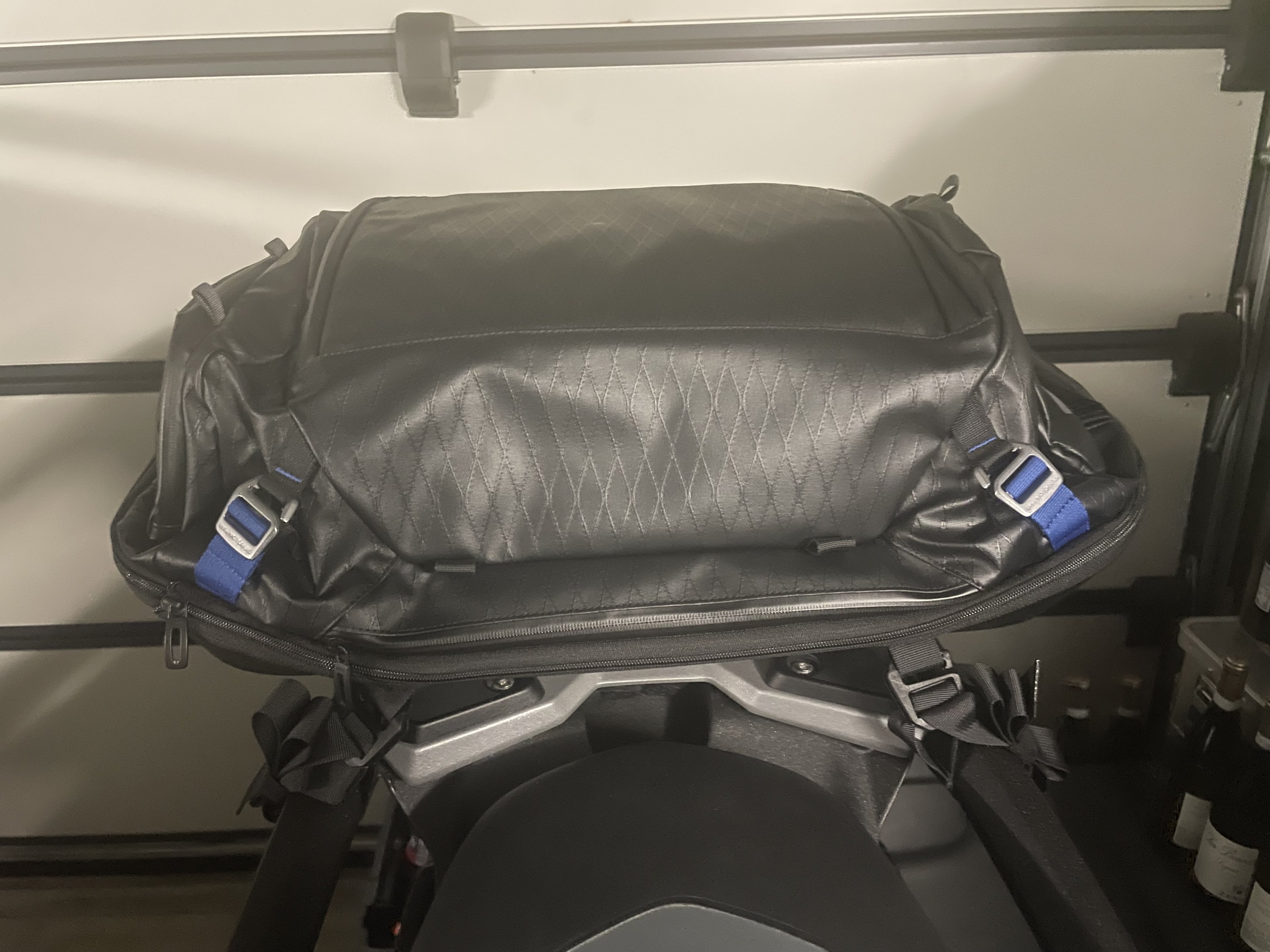

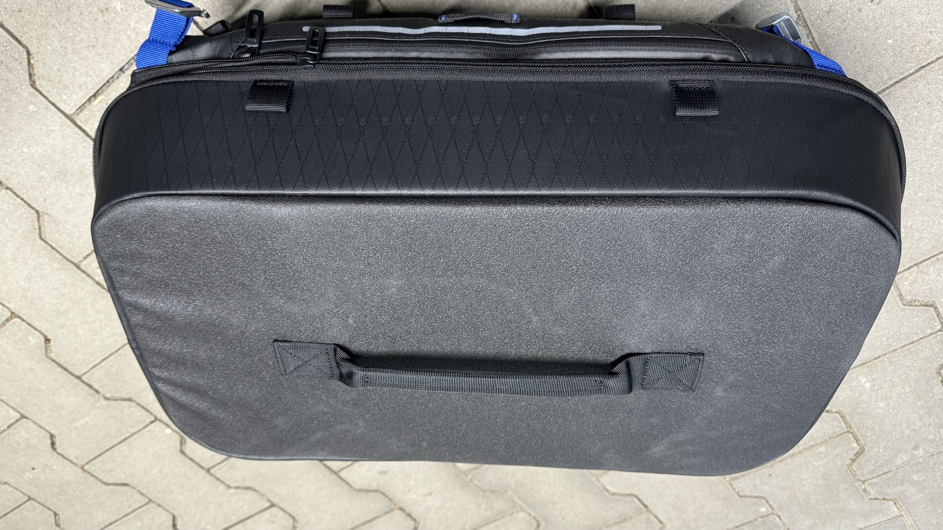

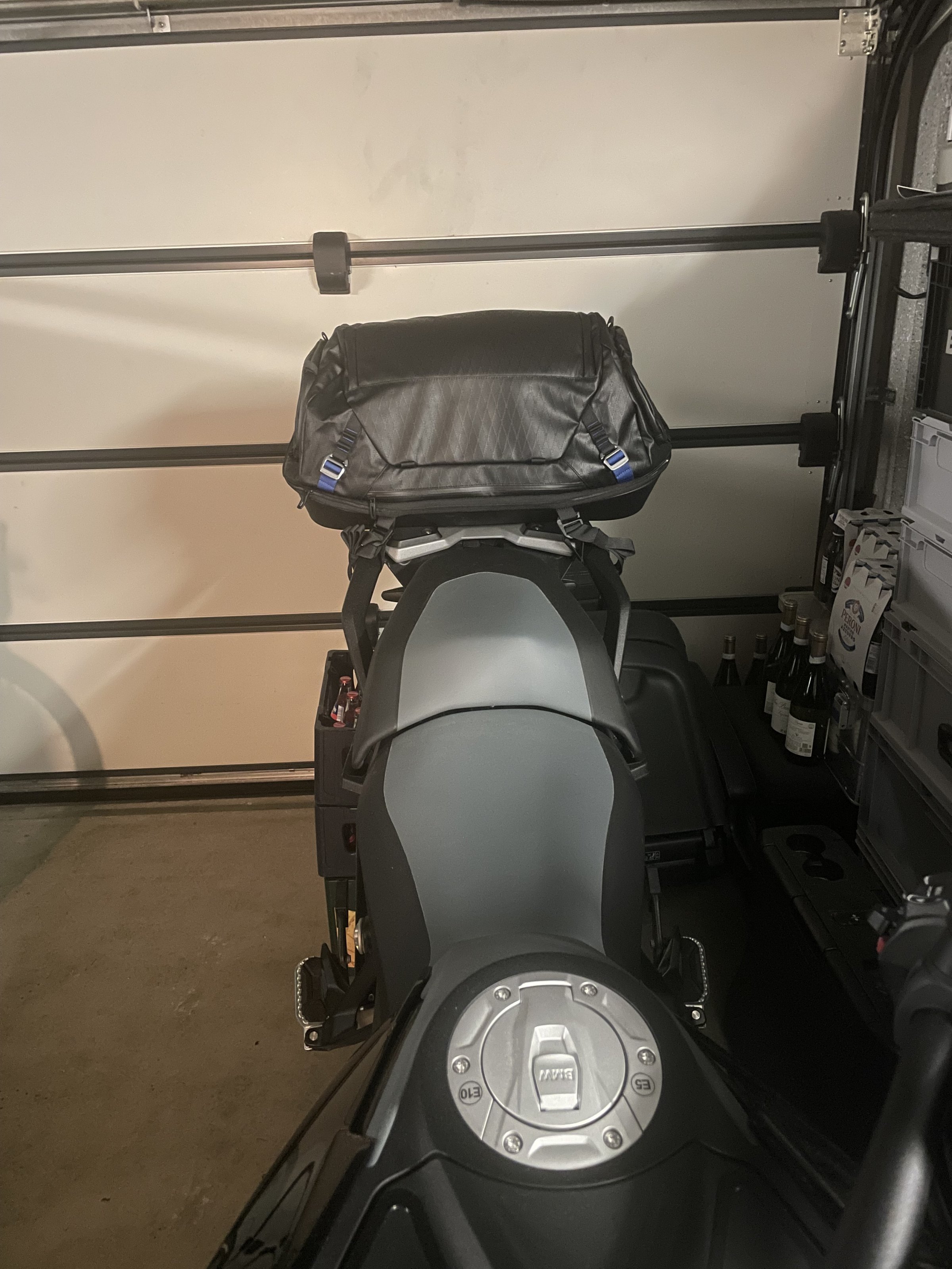

Anbei mal zwei Bilder vom Softbag. Einmal mit Helm beladen und einmal leer.

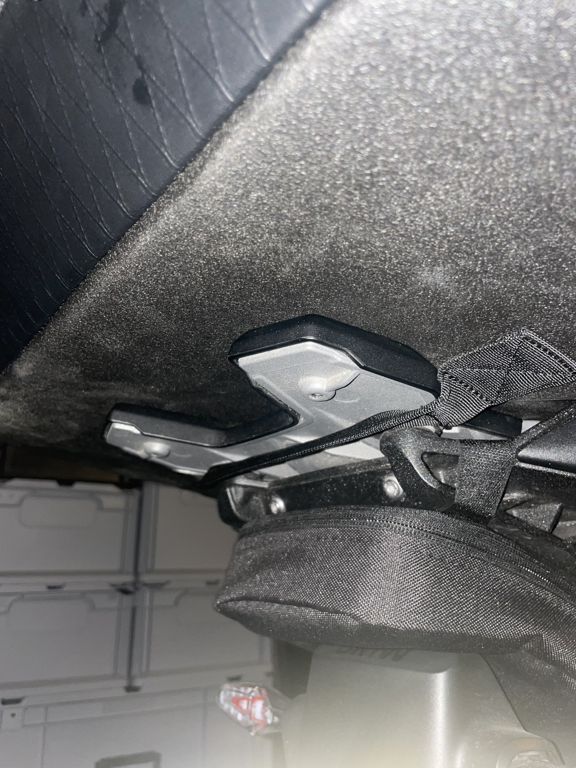

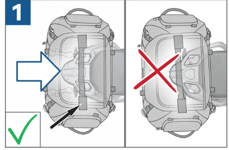

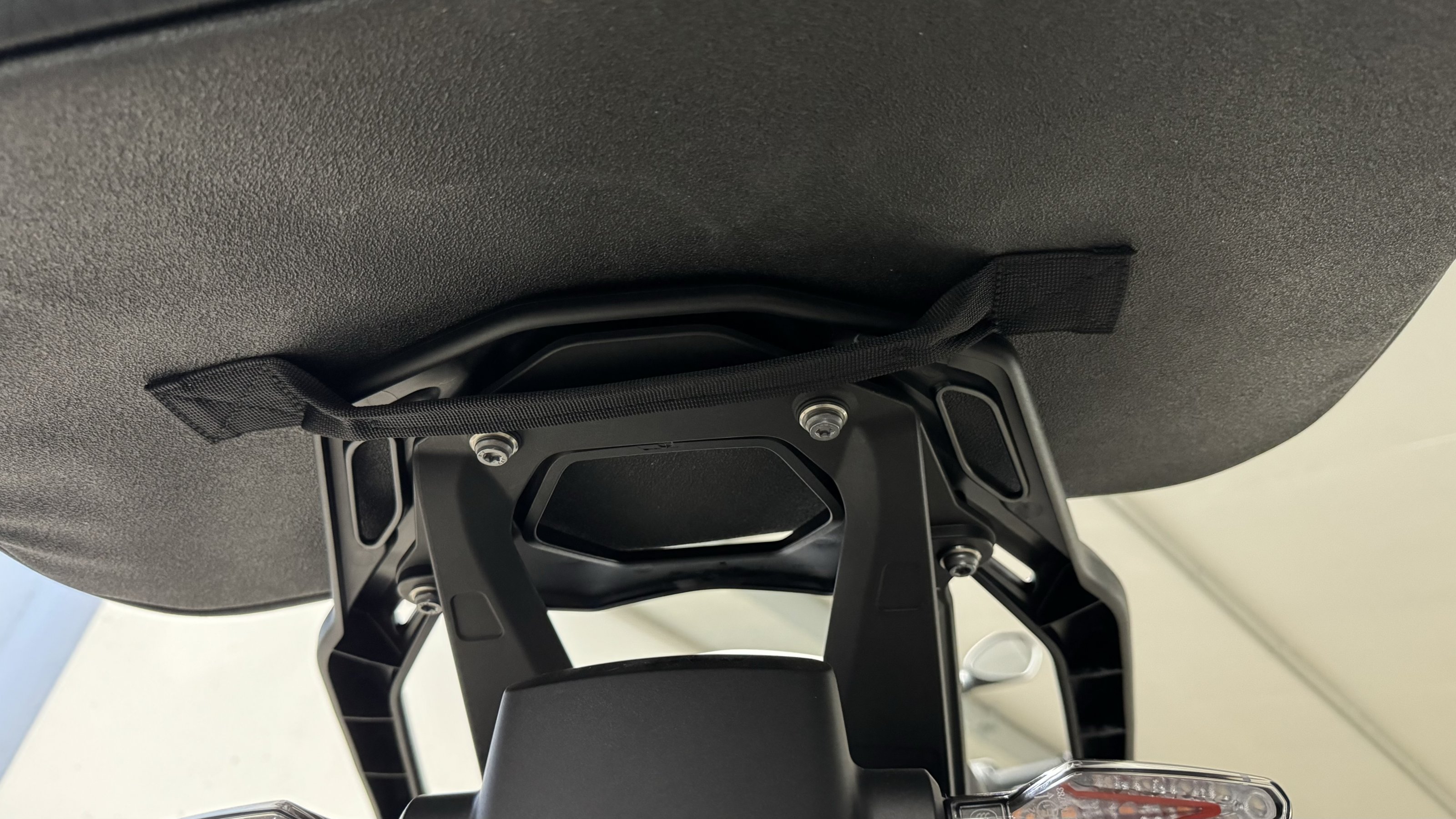

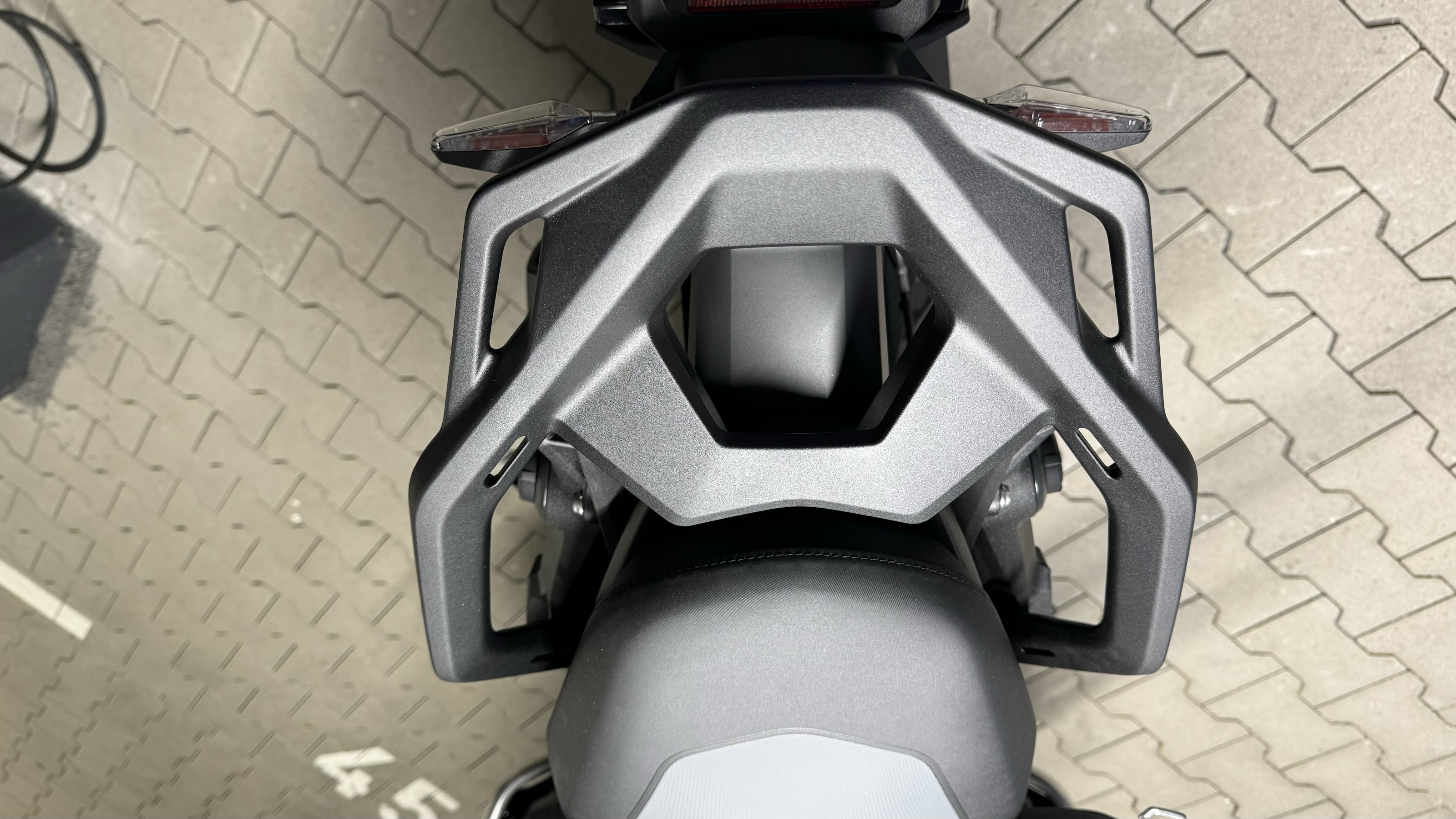

Habe die Tasche auch. Leider seinerzeit mitbestellt und bezahlt. ABER: Anders als die frühere Softbagtasche, passt die neue Tasche nicht mehr mit der Halteschlaufe auf den Gepäckträger. Der ist entweder zu breit oder die Schlaufe zu kurz… :-(
Versuch mal die Tasche von vorne über diese Nase zu ziehen und nach hinten am Träger festbinden…

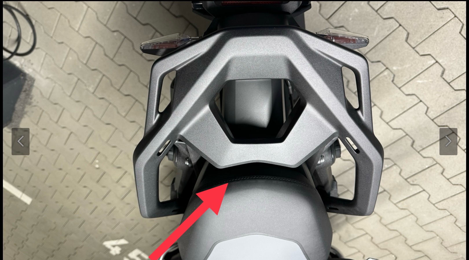

Laut Anleitung wird die Tasche aber von hinten eingeschoben. Siehe Anleitung. Daher habe ich die Tasche für meine BMW R1300GS nicht gekauft. Lediglich mit Topcasehalter geht die Schlinge drüber, allerdings meiner Meinung nach nicht weit genug.
Dieses Problem hast du auch bei den Taschen von Touratech, sie haben die Produktion noch nicht auf die 1300er angepasst. Die Taschen passen auf die 1250er aber nicht auf den Gepäckträger der 1300er, ich denke das wird auch bald behoben.
Wie kommst du darauf, dass diese nicht weit genug drauf geht? Für mein Empfinden passt es sehr gut
