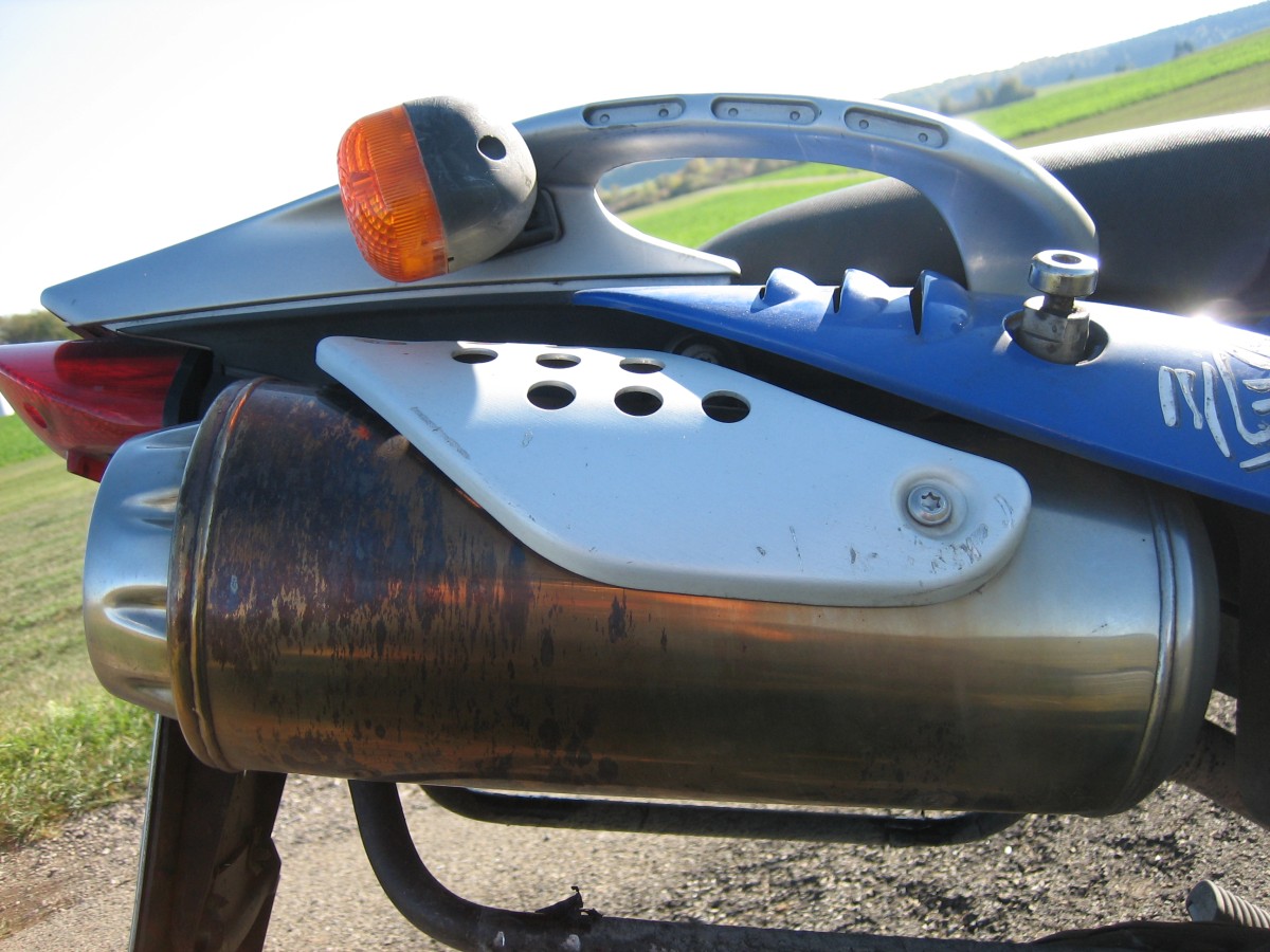

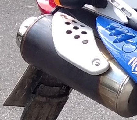

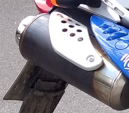

Hallo Leute,
ich hab seit kurzem eine Bmw f 650 gs Dakar 2001. Ich hab dazu eine Frage... der Auspuff ist ziemlich schwarz. Ist das normal? Wieso ist das so oder wieso ist das so geworden? Hat es was mit dem Alter zu tun? Das Bike hat nämlich nicht viel Km auf dem Tacho. Kann ich das irgendwie wegbekommen? Danke im Voraus für die Antworten.

Hi,
die Verfärbung ist durch Überhitzung entstanden und nicht normal.
Es könnte sein, dass sich im Topf ein Prallblech gelöst hat, was zum Hitzestau führt.
Oder der Vorbesitzer hat ihn absichtlich überhitzt.

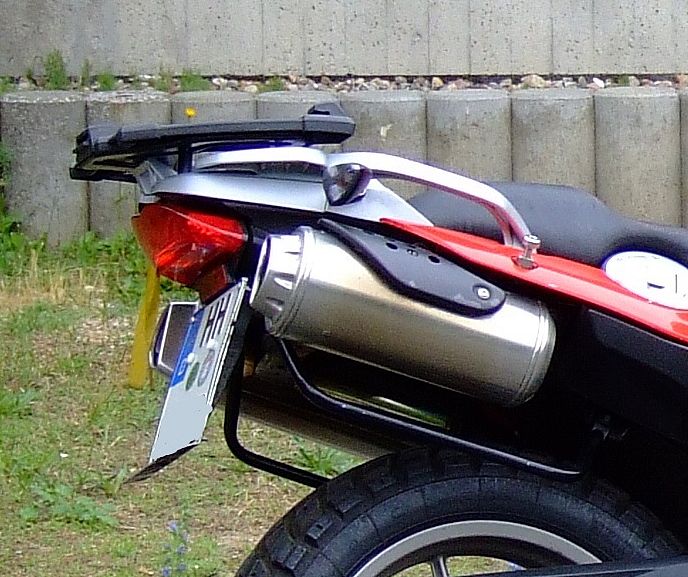

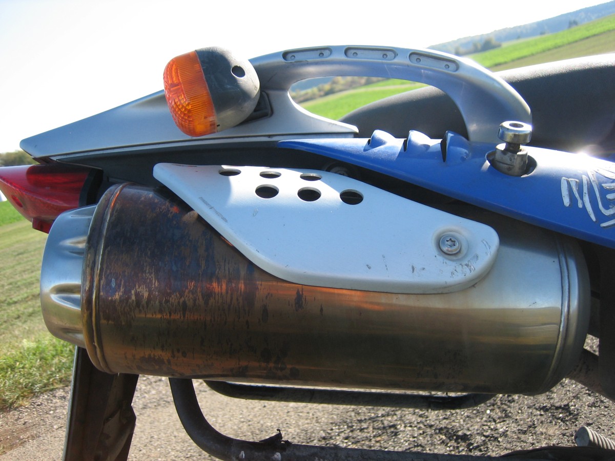

das ist nicht normal und habe ich bisher auch noch nicht gesehen.
normalerweise wird der Topf mit der Zeit leicht bräunlich (Anlassfarben).
polieren und schauen was passiert. Vielleicht hat der Vorbesitzer was aufgetragen, was für diese Verfärbung sorgte.

ca 500 km nach dem Putzen

fürs grobe, dann polieren!
Gast43163
"Elsterglanz Universal Politur" ist für die Umwelt deine Finger und Atemwege deutlich besser als "Antiblau" dessen Hauptbestandteil ist Harnsäure.
OK, der Krafteinsatz ist bei der Verwendung von Elsterglanz o.ä. deutlich höher, kommt aber am Ende nahe an die Anmutung einer verchromten Oberfläche heran.
Vom Preisunterschied der beiden Mittel will ich gar nicht erst anfangen.
Bei schwierigen Stellen- zB dem Flammrohr ( wird besonders schnell braun) gebe ich Gerdos recht. Erst die Chemie und dann polieren.

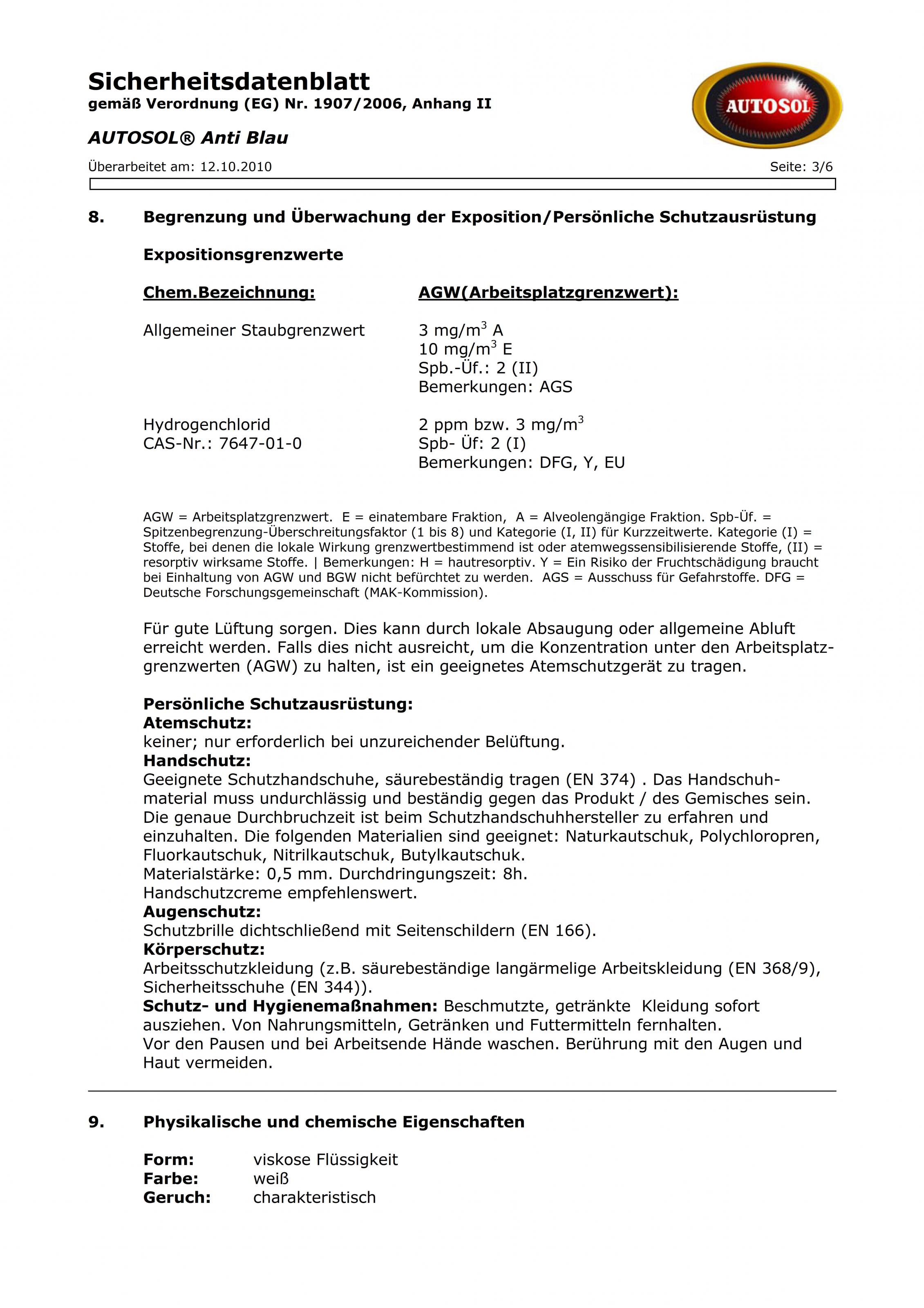

Ohne hier eine endlose Diskussion zu starten. - ich habe es schon ausprobiert - nach dem mir das Sicherheitsdatenblatt in die Hand gefallen ist kommt eine weitere Benutzung für mich nicht in mehr in Frage. der Rest des Produktes landete in der Sondermüll Annahme.
Ich gebe dafür jedenfalls kein Geld mehr aus!
Gruß Wolfgang
Ps. interessant ist besonders Ziffer 8

EN 347 erfüllen Handschuhe für 1,34 Euro.
Viel schlimmer ist ja dieses Teufelszeug hier (hat sogar 19 Seiten):
http://ehs.wuerth.com/ehs4customers/export/02066811.PDF
Muss jeder selber wissen was für ihn zu kritisch ist. So wie er hier:
Er hatte einen Lehrgang. Ich auch. ;)
Grüße, Martin
