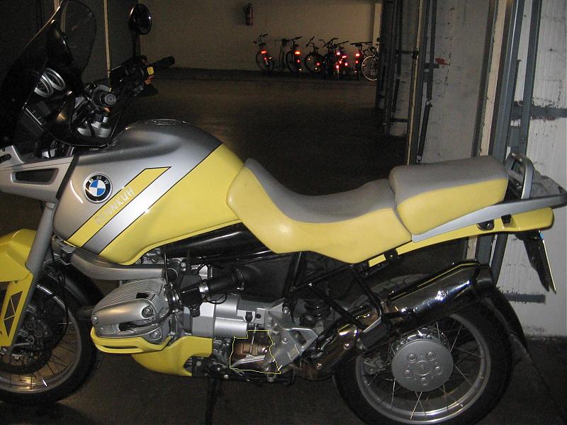

Danke erstmals das Sie reagiert haben. Es handelt um eine R1100GS Bj.07/1999 mit Modifizierte Auspuff. Ich habe der Motorrad von Aachen geholt nach Stuttgart ohne problem. Das mit der glühtung war nach eine kurze fahrt ca. 15km und einschlieden vielleicht 5-7 minute leerlauf beim parken.
Auf das Bild können Sie genau sehen wo glüht...!:confused:
Das dürfte der Grund sein; schön durchgewärmt und dann einige Minuten im Leerlauf. Dann glüht's schonmal. Die Krümmer hätten im Dunkeln dann wahrscheinlich auch geleuchtet :D
