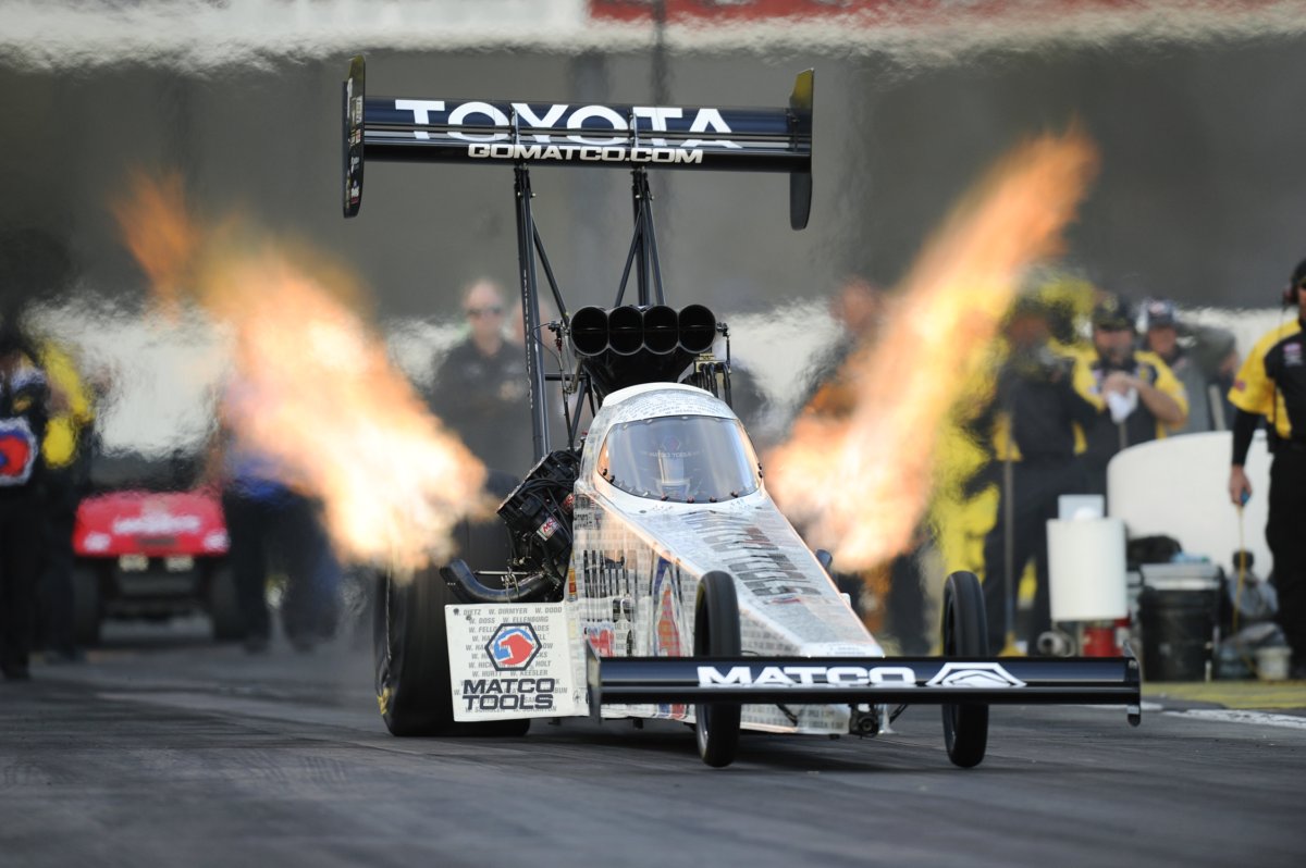

Jain. Die sinnvolle Abstimmung ALLER Einflußgrößen beeinflusst die Leistung. Ein unsachgemäßer Auspuff kann zu sehr unschönen Effekten führen (Überhitzung, Fehlzündungen, ...).
Für absolute Höchstleistung braucht es keinen komplizierten Auspuff. Einzig die Richtung der Endrohre hat dann noch Einfluss - in diesem Fall hier rund 360 zusätzliche Kilogramm Anpressdruck... 😀
(copyright: visitindiana.com)
