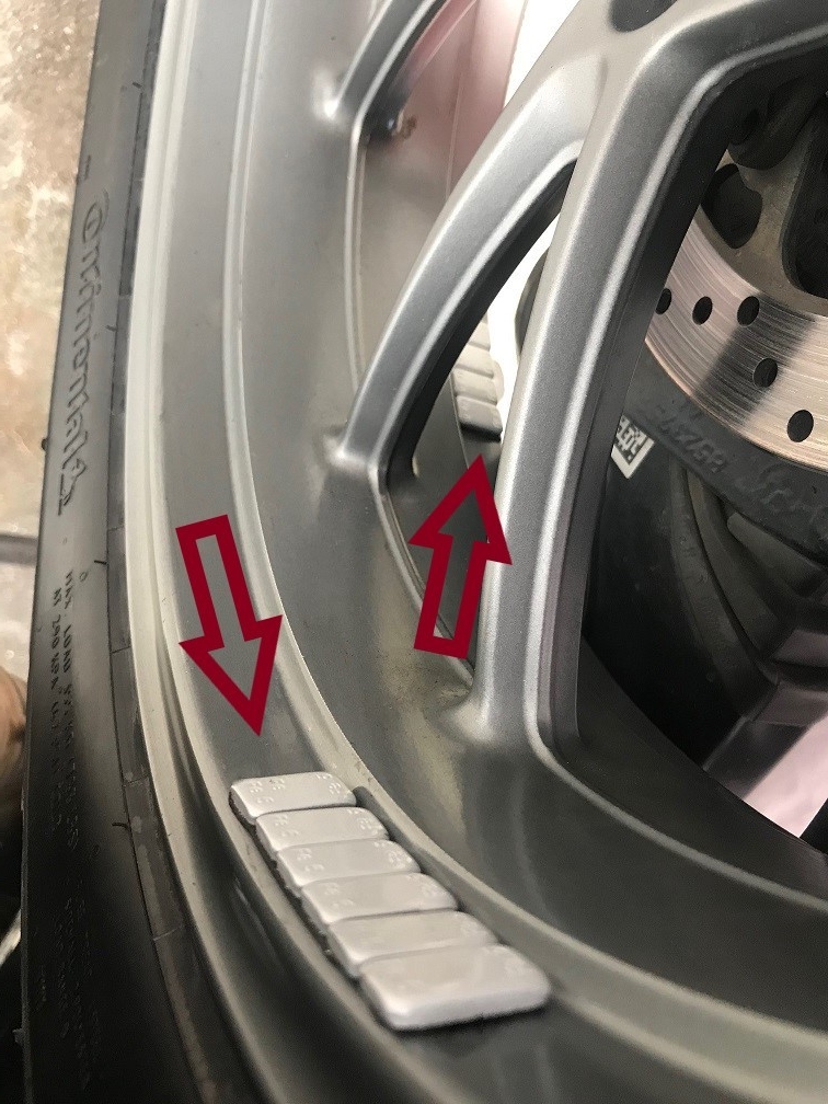

Habe heute einen neuen Reifen montieren lassen. Nun ist mir augefallen das man zwei Auswuchtgewichte mit dem selben Gewicht genau gegenüber plaziert hat. Allerdings einmal auf der rechten und einmal auf der linken Felgenseite. Kann das sein, eigentlich gleichen sich diese Gewichte ja gegenseitig aus?

das ist schon richtig so! Die Gewichte gleichen die Unwucht von der gegenüberliegendeen Seite aus wenn du das Rad um 180 Grad weiterdrehst. Wenn bei dir beide Gewichte auf einer Seite der Felge wären dann hättest du eine seitliche Unwucht.

Vielen Dank für die Erklärung, verstanden habe ich aber nicht welche Unwucht da nun ausgeglichen wurde, die um 180 Grad gegenüberliegende kann es ja nicht sein, weil sich dort ja das selbe Gewicht befindet?

……oder ein „altes“ Klebegewucht wurde vergessen. Zur Not beide abmachen. Oder Stell mal ein Bild ein damit wir wissen das wr das gleiche verstehen.

Läßt sich schlecht Fotografieren weil das gegenüberliegende (180 Grad versetzte) Gewicht auf der anderen Seite der Alufelge ist. Die alten Gewichte hatte ich selber abgemacht und bin mir sicher keines übersehen zu haben. Werde einfach mal das Voderrad montieren und im Fahrbetrieb prüfen ob eine unwucht besteht. Sollte es weder ein Lenkerzittern noch ein Pedeln geben, wird es wohl so in Ordnung sein.
Ich versuche es mal pragmatisch zu erklären. In Bezug auf die Drehachse des Rades nehmen wir mal an das irgendwo an einem Punkt X eine Unwucht vorliegt. Dann werden die Gewichte halt so plaziert, das diese in ihrer Summe/Gewicht (20 Gramm, 30 Gramm usw.) wie "ein Gewicht" der Unwucht entgegenwirken. Würde man das auf nur eine Seite der Felge platzieren dann hätte man wieder einen "kleinen" Hebelarm der zumindest rein theoretisch für eine nicht gewollte (wahrscheinlich nur geringe Unwucht) sorgen könnte. Der Monteur gleicht das halt aus, indem er die benötigte "Masse" symetrisch auf die Felge klebt.
