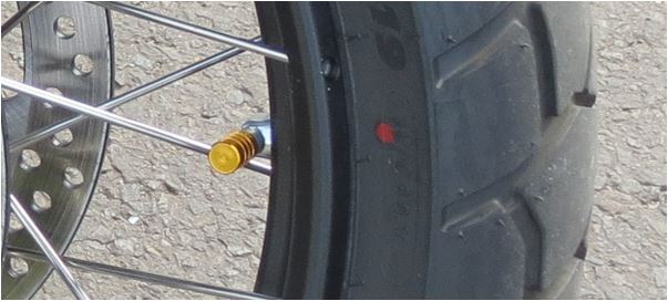

Btw es gibt ja am Reifen eine Markierung der leichtesten Stelle. Mir ist aufgefallen, wird der Reifen ordentlich montiert, so dass sie beim Ventil ist, fallen die Ausgleichs-wuchtgewichte um einiges geringer aus!
Der Leichtpunkt sollte immer beim Ventil montiert sein, was allerdings nicht immer der Fall ist (Monteurabhängig ;)). Zudem haben leider nicht alle Reifen diese Markierung.

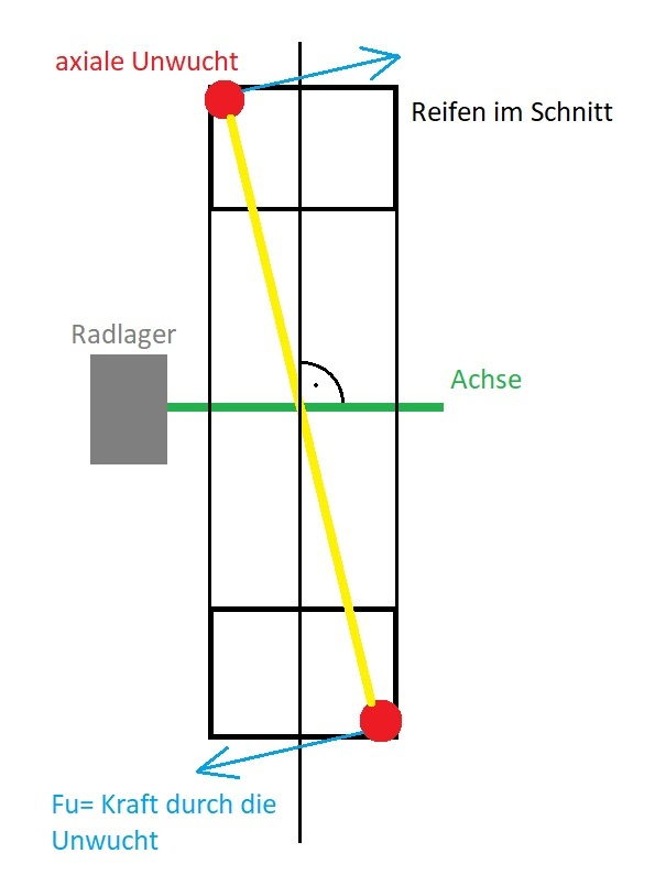

Muss der Vektor „Fu“ (axiale Unwicht) nicht 90° zur Rotation stehen?!
Sonst wäre es nicht „axial“… 🤔
