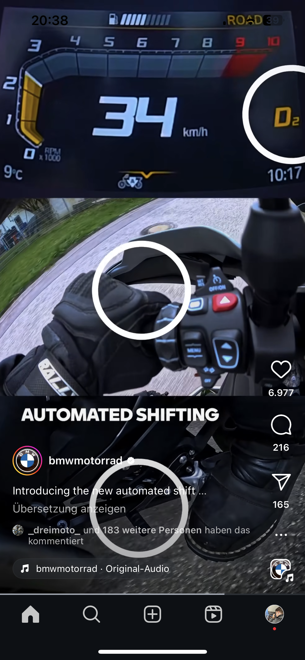

Mich wundert nur, dass es solange gedauert hat. Sehr interessant die Gewichtsangaben mit 2,5 - ein Doppelkuppler wiegt gute 10 Kilo mehr.
Klar, brauchst ja "nur" Aktuatoren für Kupplung und Schaltung ... Software dazu, fertig (zumindest was die Bauteile betrifft).
