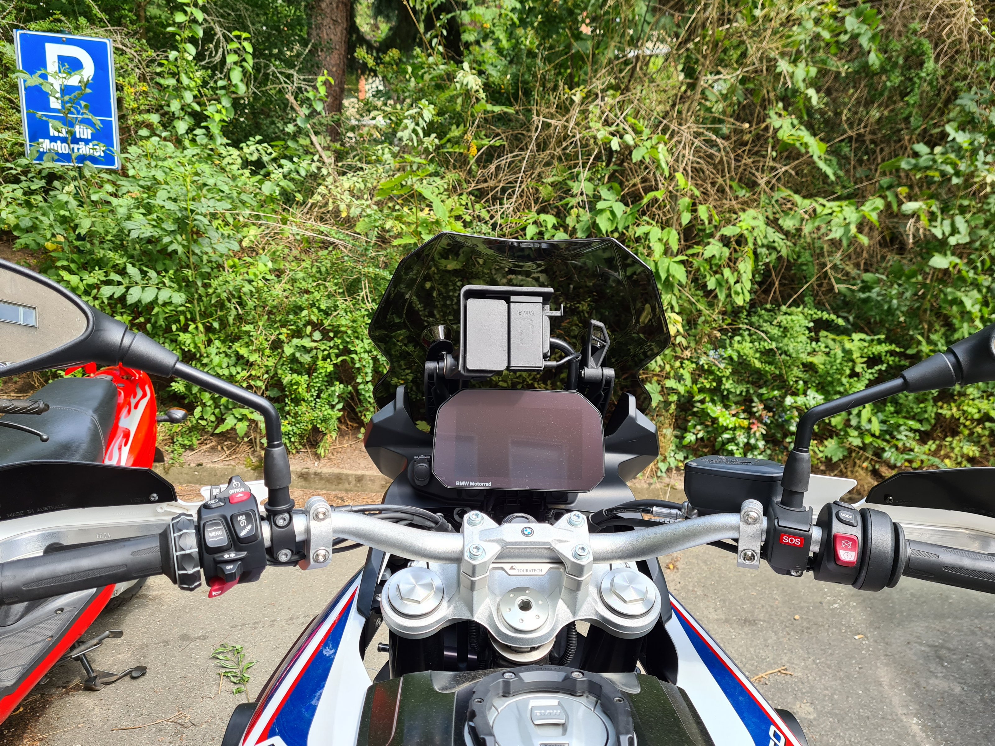

ich habe mir die Barkbusters für die F850GS zugelegt - sie möchten aber nicht so recht passen. Bei laut Anleitung korrekter Montage stößt das Metall vom "Barkbuster" an das TFT-Display, wenn ich den Lenker voll nach links einschlage.
In der Anleitung steht, dass an die Außenseite der Lenker bei der F850GS ein Distanzstück, und bei der F750GS zwei Distanzstücke gehören (mit zweien passts aber auch nicht so wirklich, weil die Bedienelemente im Weg sind und nicht so weit nach rechts geschoben werden können).
Hat jemand ein ähnliches Problem?
Motorrad wurde beim Händler gebraucht erworben - keine Ahnung, obs der originale BMW-Lenker ist (was anderes fällt mir aber nicht ein) - sehe ich das irgendwo?

Bilder wären sicherlich hilfreich.

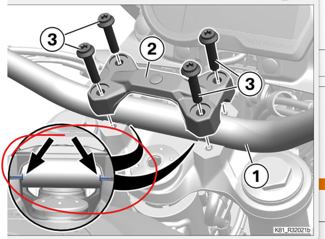

Da stößt nichts an, die 2 Distanzstücke sind für die 750er gedacht. Ich fahre aber mit 20mm Lenkererhöhung. Evtl. ist der Lenker nicht in der richtigen Position, also zu weit nach vorne gedreht. Es gibt beim Original-Lenker eine Marke am Lenker für die richtige Position.
