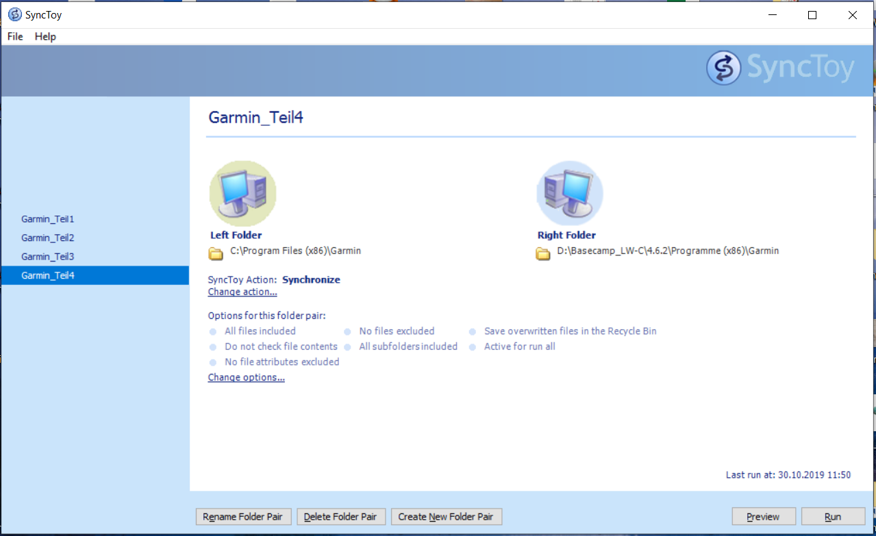

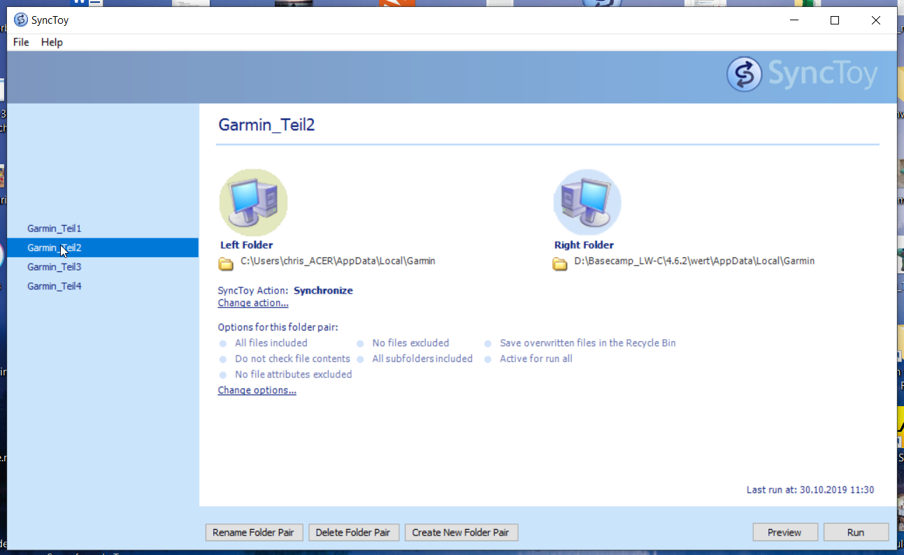

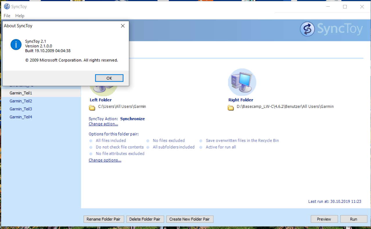

Guten Morgen/Mahlzeit,
es gibt viele Wege nach Rom :)
Da ich jahrelang (dienstlich) auf der Kommandozeile bei Solaris rumgepfriemelt und auch mit xcopy und YarcGui (Robocopy) gespielt habe, bin ich ich privat zu einen kleinen feinen Tool von MS gekommen.
SyncToy.
Hier habe ich mir mal deine 4 Pfade eingerichtet und nun funzt es über eine schöne GUI :cool:
Anbei ein paar Screenshots
