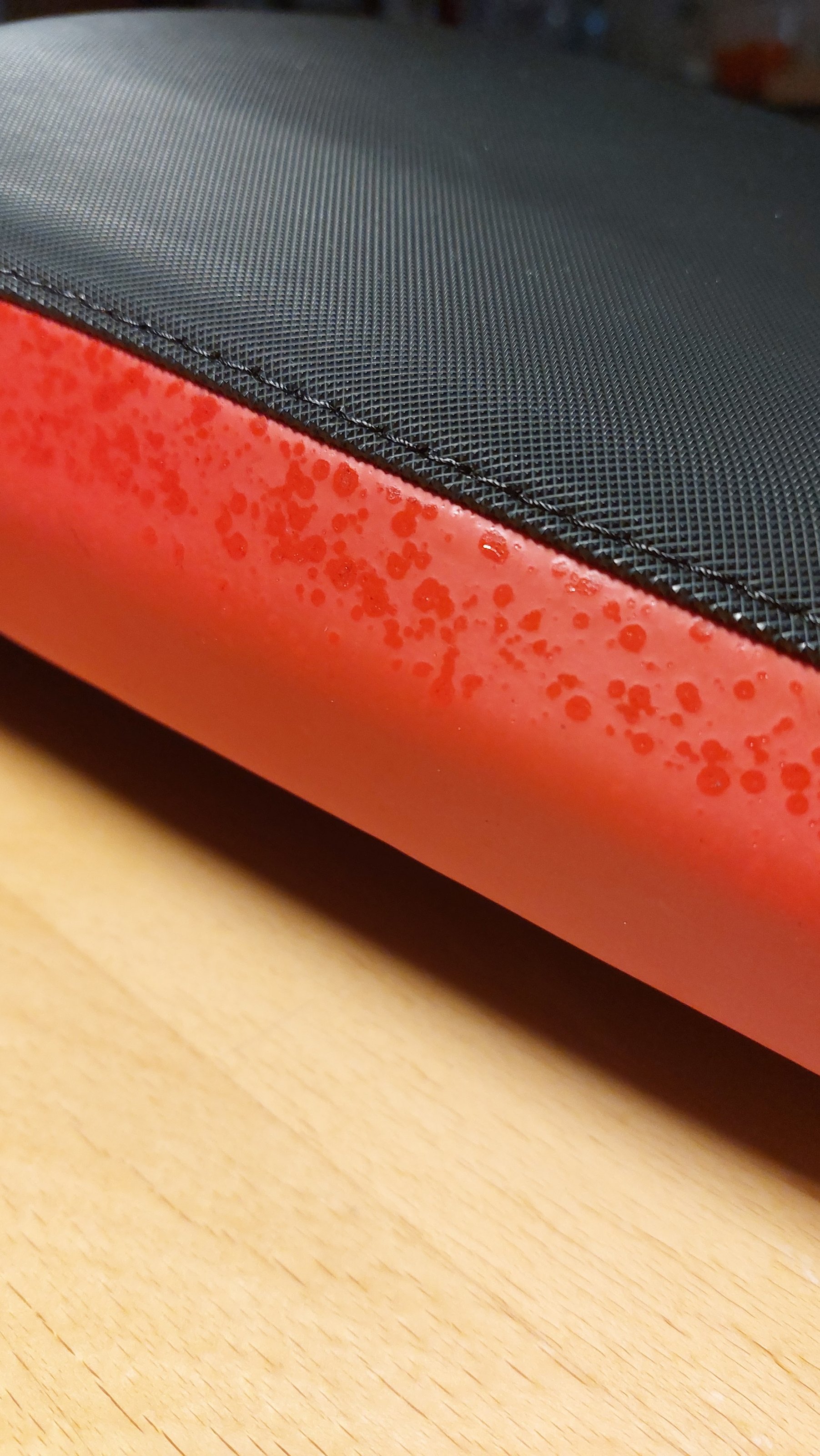

Die originale Sitzbank meiner GiSela (Bj. 2018, knappe 69.000 km auf der Uhr) bereitet mir Sorge. Auf dem seitlichen, roten Kunststoff bilden sich seit einiger Zeit leicht klebrige Bläschen. Die Bank wird bei jeder Reinigung mit klarem Wasser übergewischt - extreme Verschmutzung kann es also nicht sein.
Heute habe ich versucht, dem Phänomen mit S100 Sitzbankreiniger entgegenzuwirken; leider mit mäßigem Erfolg. Das Rot leuchtet wieder sehr schön, aber die Bläschen sind noch da und sie kleben auch immer noch leicht.
Ich befürchte fast, dass der Kunststoff Weichmacher abgibt - das kennt man ja von sehr alten Kunststoffbehältern ....
Ich füge mal ein Foto bei und würde mich freuen, wenn einer von euch was weiß oder einen Tipp hat.
1000 Dank, schönen 3. Advent und lG
die MoppedHeike

Evtl. hilft ein Kunststoffpflegemittel wie z. B. Armor All Tiefenpflege? Zumindest das kleben sollte damit nachlassen.
Ich vermute ein Materialproblem bei dem roten Material. Auffällig ist, dass der Schaden in Richtung des schwarzen Bezugs stärker wird. Evtl. verträgt sich das Material nicht miteinander? Könnte auch an einem Klebstoff oder Polstermaterial unter dem rot in diesem Bereich liegen.

Update: Ich habe endlich eine Antwort von BMW.
Das Phänomen ist nur in Verbindung mit "falschen" oder zu "scharfen" Reinigungsmitteln bekannt. Tja, wie soll ich nachweisen, dass ich diese nicht angewendet habe :schulterzucken:
Abhilfe: neue Bank oder neu beziehen lassen.
Insgesamt wurde meine Anfrage als "Unzufriedenheit mit dem Motorrad" gewertet, obwohl ich geschrieben hatte, dass ich meine 750er GS mit Begeisterung fahre.
Ja, schade irgendwie. Ansonsten haben wir eigentlich gute Erfahrungen mit dem BMW-Kundendienst und bisher nur konstruktive Reaktionen bekommen.
Macht nix, die Bank hat knapp 68.000 km auf dem Buckel. Ich werde jetzt überlegen, was ich mache :zwinkern:.

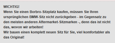

Moin Heike,
nach knapp 70.000 km sieht die SB doch noch recht gut aus. Keine Risse etc.
Bei meiner K25 hatte ich bereits zu Begin auf Borbro gewechselt und bin bis heute 190.000 km immer noch zufrieden.
Er tauscht ja komplett
Evtl. ist dies ja eine Option :)

Moin, hab bei meiner 850, ebenfalls BJ 18, mit roter Bank, genau das gleiche Problem.
Mittlerweile sind die Blasen sogar schwarz.
Und - bzgl. BMW Mail - die hat nie irgendwelche Reiniger gesehen.
Ich hatte die Vermutung, dass die unter meiner Abdeckplane im Hochsommer einfach "aufgekocht" ist.
Steht deine sonst in der Garage? Dann wird's vermutlich sonst echt einfach nur Alterung sein.
Guten Morgen,
nun fühl ich mich nicht mehr ganz so allein :jubel: :zwinkern:
Und nein, meine steht im Sommer auch unter der Abdeckplane draußen unter einem Dach. Sonne bekommt sie, wenn auch nur sehr eingeschränkt, ebenfalls ab. Allerdings sehen beide Seiten der Bank gleich "schlimm" aus, obwohl nur die linke sonnengefährdet ist 🤔
Ich habe auch schon an einen Zusammenhang mit Sonneneinstrahlung gedacht; fände es allerdings doch sehr komisch, wenn es daran liegen würde. Schließlich ist ein Motorrad eher ein Schönwetter- als ein Schlechtwetterfahrzeug.
Materialalterung wäre noch heftiger, denn bei mir tauchten die ersten, sehr wenigen Bläschen vor ca. 3 bis 4 Jahren auf. Da war die Maschine gerade um die 3 Jahre alt.
Egal wie, BMW schiebt es auf Reinigungsmittel - das Gegenteil zu beweisen wird wohl nicht gelingen, aber schon beruhigend zu wissen, dass es das Phänomen noch woanders gibt.
