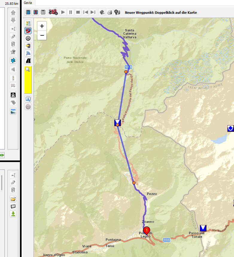

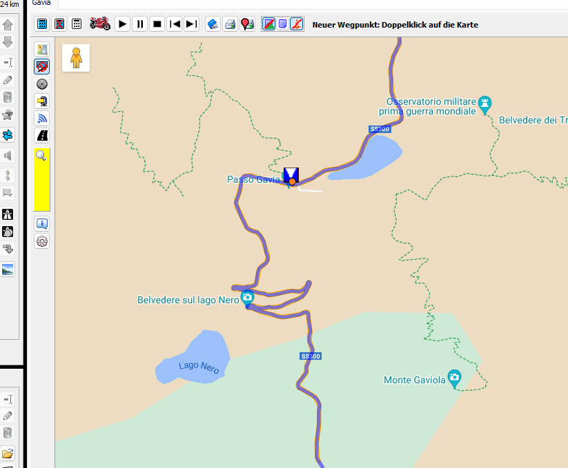

Einen Hinweis zu Tyre. Mit den OSM-Karten kann man nicht über den Gavia (Anhang) routen. Gleiches Phänomen findet man bei GPSwerk.
Woran das liegt, keine Ahnung.
Tyre hatte ich mal angemailt. Der meinte nur mit den Tomtom-Karten würde es gehen.
Ebenso kommt man nicht hinter in die Eng-Alm.

Gavia, der Fall ist erledigt. Sollte nur diesen Fallstrick aufzeigen.
Mir scheint der Fehler bei Tyre oder GPSwerk zu liegen. MRA, Routeconverter, BC, alles mit OSM Karten, aller Planer zeigen die Route korrekt auf.

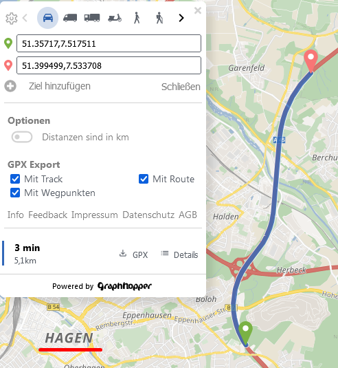

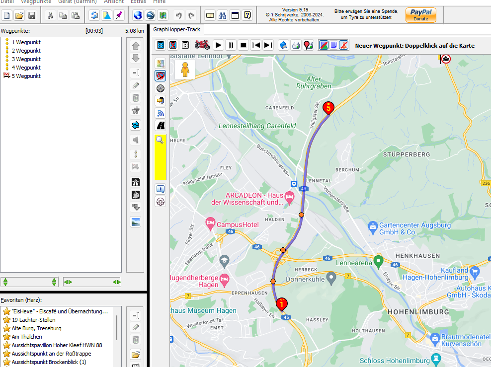

Hab da noch was zum Zähne ausbeißen ;)
Das "Kreuz mit Hagen" :cool:
Geplant mit Graphopper und OSM Karten
Lediglich 2 WP auf der Autobahn
Exportiert als Track und separat die Route > Anlage
Beides unter TYRE aufgerufen - kein GPX wird richtig dargestellt!
Das ist eine 0815 Angelegenheit.
Dann lade mal beides nach MRA, BC, Kurviger etc.. Alles mit OSM, alles stimmt.

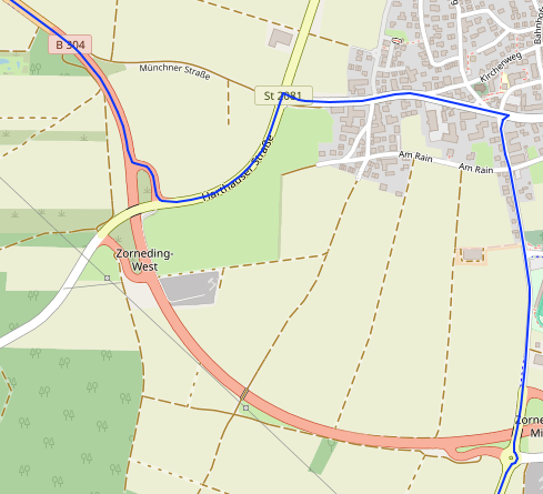

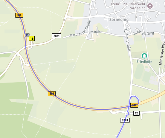

Oder diese Stelle, Track original
Nun wird automatisch ein neuer WP18 gesetzt und der Rider fährt, der ITNConverter zeigt es mir an, unten herum.
WP 18 raus schieben fertig.
Abspeichern und rein ins Navi.
