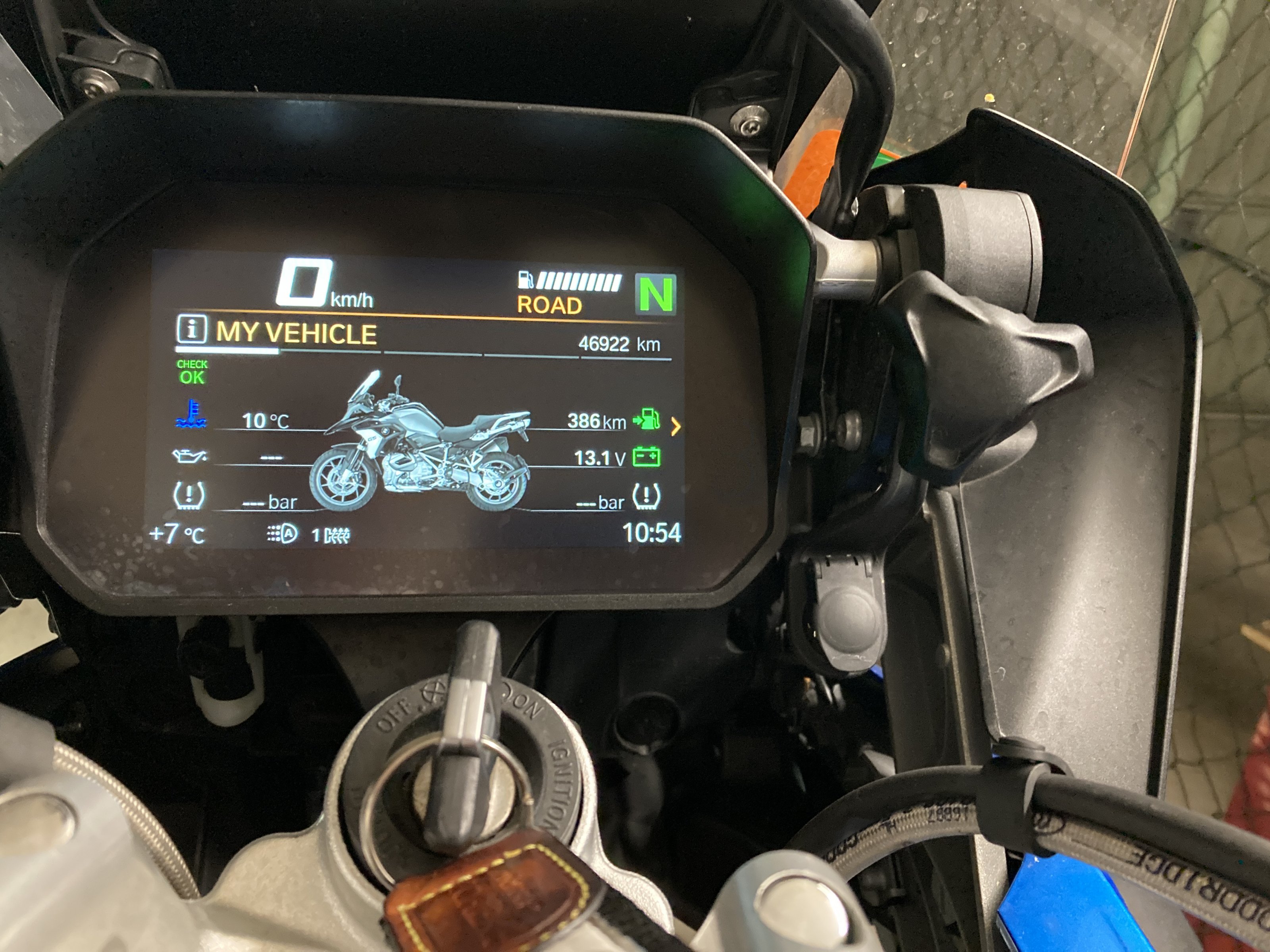

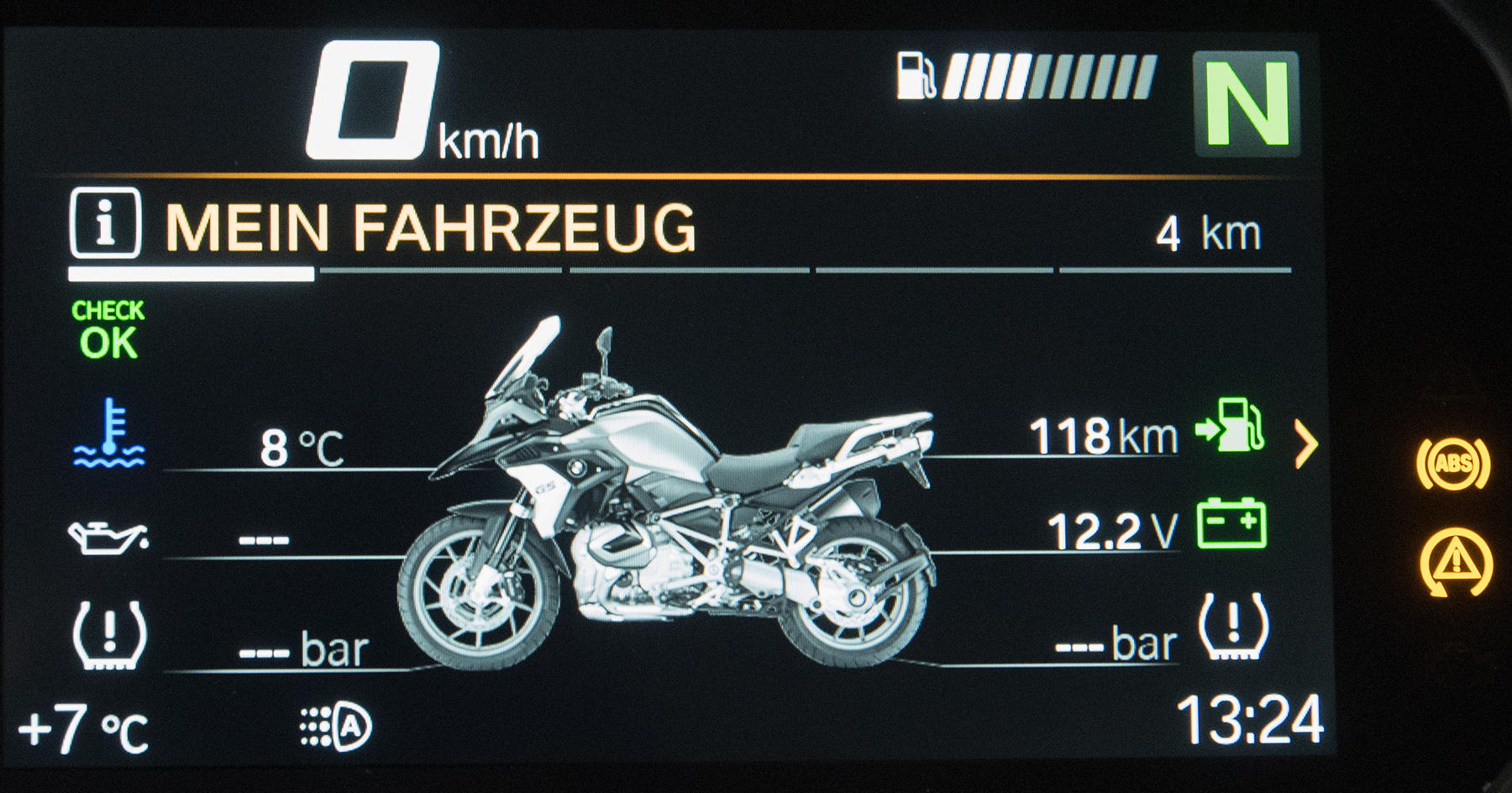

Hallo Thomas,
ich habe eine LiFePo4 in meiner 2020er GS eingebaut. Die zeigt im Display 13,1V an im Gegensatz zu 12,2V einer ungeladenen Bleibatterie.
So könntest Du evtl. ganz einfach feststellen welche Batterie bei Dir eingebaut ist.
