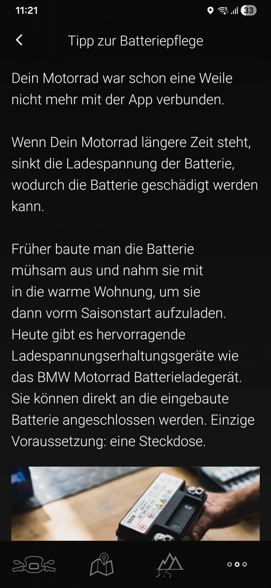

Hier, wie oben beschrieben, ein screenshot aus meiner BMW-Motorrad-App mit einer Erinnerung, sich doch ggf. mal wieder um die Batterie zu kümmern.
Da ich am 1. März Saisonauftakt habe (wenn das Wetter es zuläßt) und mein Moped in einer Sammelgarage mit sehr guter Belüftung und das entsprechend aktuellen recht niedrigen Temperaturen steht, "klemme" ich mir jetzt das Laden und gehe davon aus, dass mein Moped am 1.3. wieder klaglos anspringt.

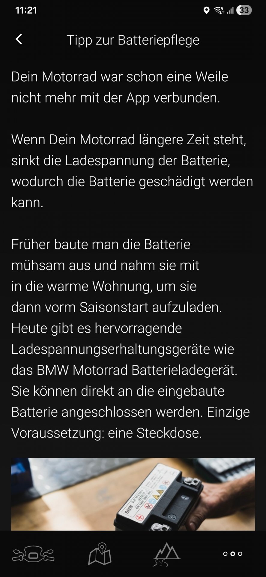

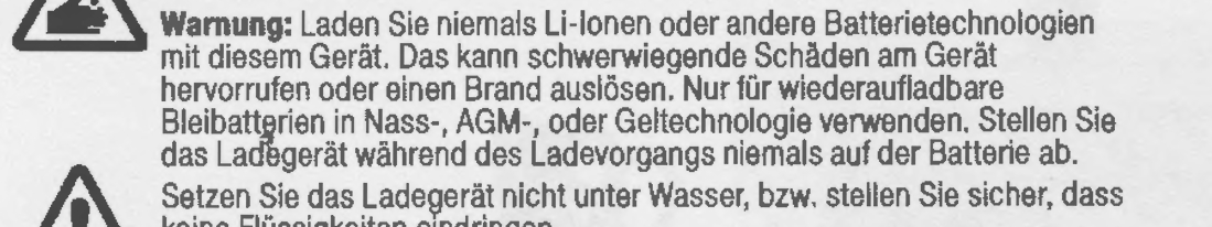

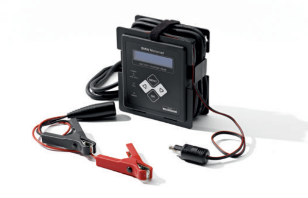

Das ist das alte Ladegerät von BMW, das kann noch keine LiFePo4. Das graue alte
eben.
Daher auch keine Umschaltmöglichkeit.
Diese gab es erst mit mit dem schwarzen Gerät, das zwar vom Formfaktor gleich ist aber ein vollkommen anderes Innenleben hat.
Aber hey, wenn Du meinst, damit deinen LiFePo4 aufladen zu können, dann nur zu.
Ich bin jedenfalls nicht dafür zuständig, wenn Dir etwas abfackelt.
Steht doch auch in Deiner Anleitung, vielleicht solltest Du sie mal lesen.
eben.

ich lade gerade meine Lifepo4 mit dem Grauen Würfel es geht hoch bis zur Grünen lampe und geht dann in erhaltungsladen und alle paar Tage prüft es und läd mal auf 14,5 Volt hoch um wieder abzuschalten. Das funktioniert bei allen meinen Lifepo 4 Batterien.
fenek
fenek
18.11.2009
771
NRW
1250 GS Adventure 2024
Hallo Klaus,
ist es derselbe Würfel den ich habe?
77028551896
LG Alex

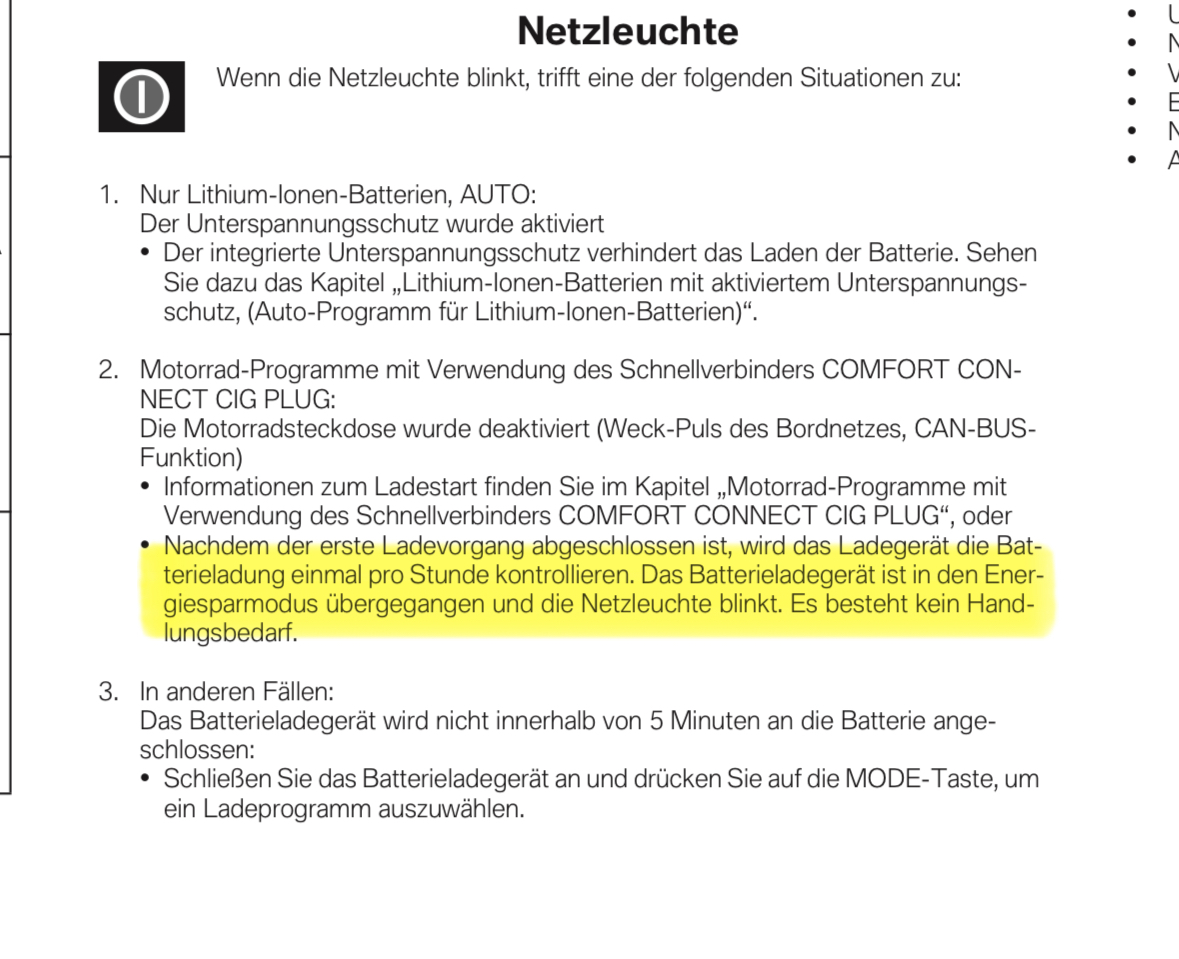

Bei meiner R1250GS ADV aus Bj.2023 kann ich die Batterie auch nur über die Pole mit dem BMW Ladegerät laden. Über die Bordsteckdose geht es nicht, obwohl die Betriebsanleitung etwas anderes sagt. Beim nächsten Service werde ich das mal ansprechen.
war diese Woche wegen eines SOS-Fehlers bei BMW und hab dies angesprochen. Sie haben kostenlos die Software auf den neusten Stand gebracht - hab’s ausprobiert und ist immer noch wie vorher.
Der erste Zyklus läuft durch und dann blinkt nur noch alle 2 Sekunden die kleine grüne Leuchte.
Habe aber dazu das hier im Netz gefunden:
..sprich, es muss nicht unbedingt ein Fehler sein, vllt ist es auch einfach normal. Die Batterie ist nach dem ersten Zyklus voll und das Gerät im Energiesparmodus.
