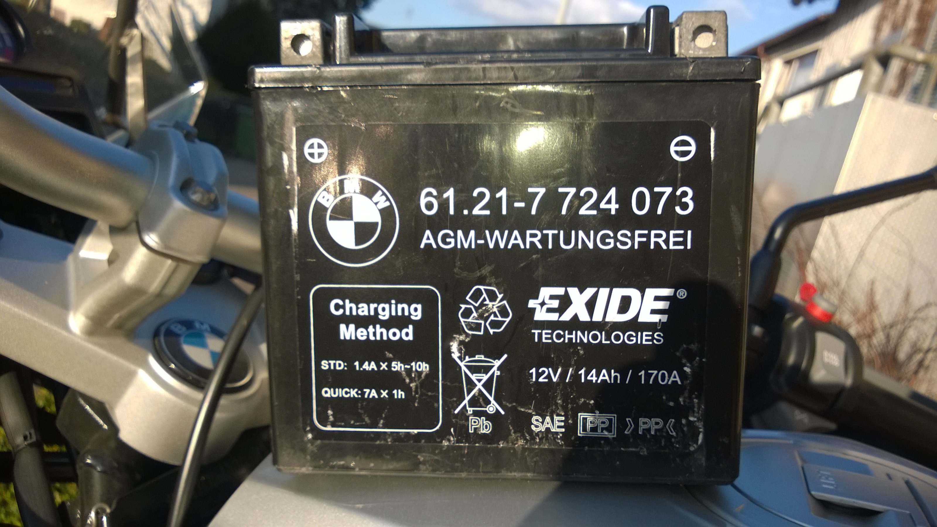

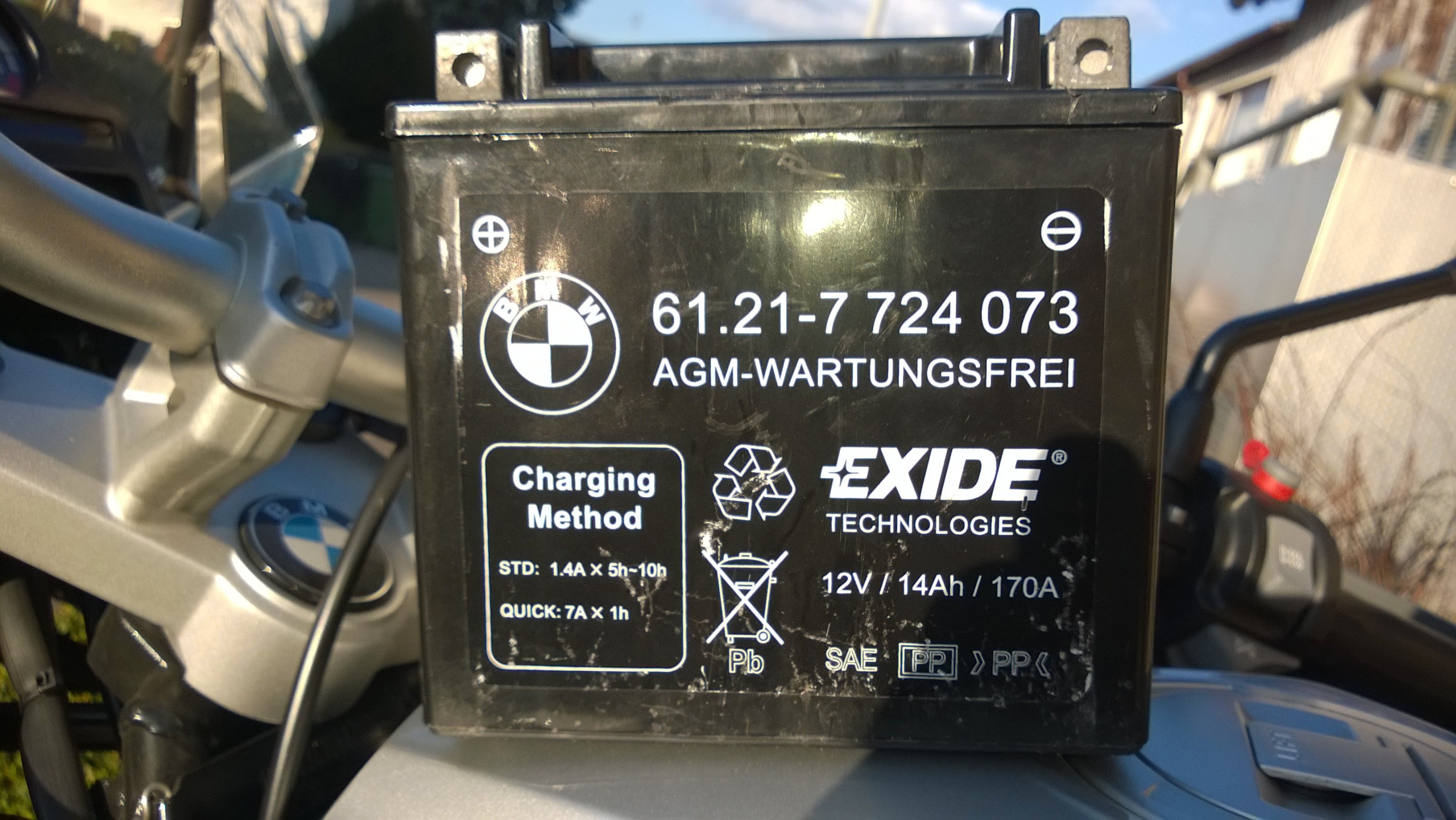

Nur mal so zur Info:
Die Exide Batterie wurde am 12.07.2012 eingebaut (s.u.).
Bin gestern kurz aus der Garage und ca. 100m gefahren und wieder aus gemacht.
Hatte 'ne Weile die Zündung an vor dem dritten mal Starten. Dachte die Batterie ist hinüber und musste fremdstarten mit dem PKW.
Hab' dann erst beim Fahren gemerkt, als die Hände warm wurden, dass ich wohl unbeansichtigt an den Schalter kam die ganze Zeit die GRIFFHEIZUNG an hatte... 🤭 🤦‍♂️
Seither alles wieder ok.
