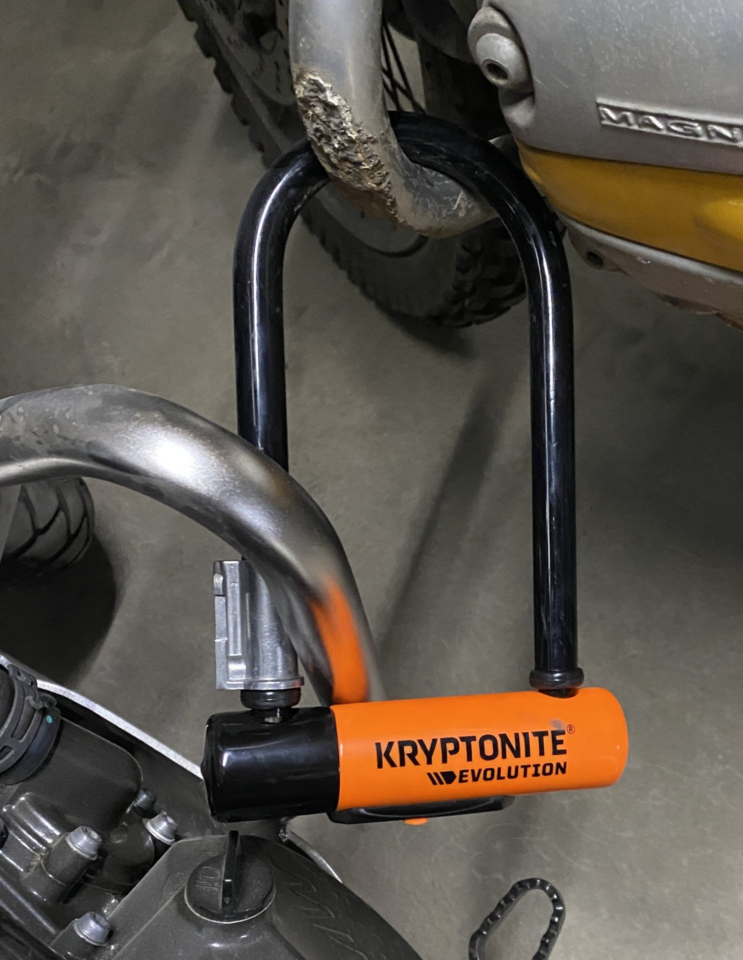

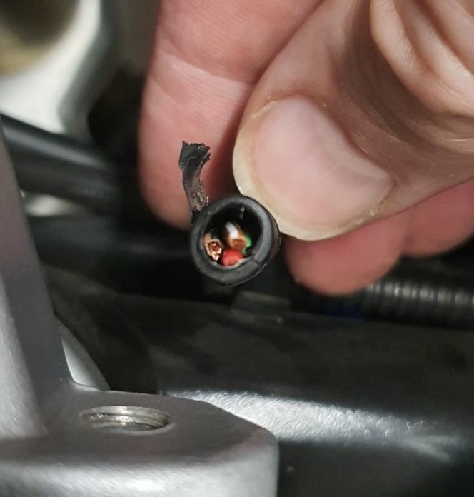

Neueste Erkenntnisse:
Irgendein Schwachkopf hat tatsächlich mal eben alle Leitungen vom Zündschloss durchgeschnitten.
Trotz gut sichtbaren Schlössern an Bremsscheibe und an ein weiteres schwereres Motorrad (Bilder).
Also, herzlichen Dank für die Unterstützung!
Eine schöne Saison noch!
