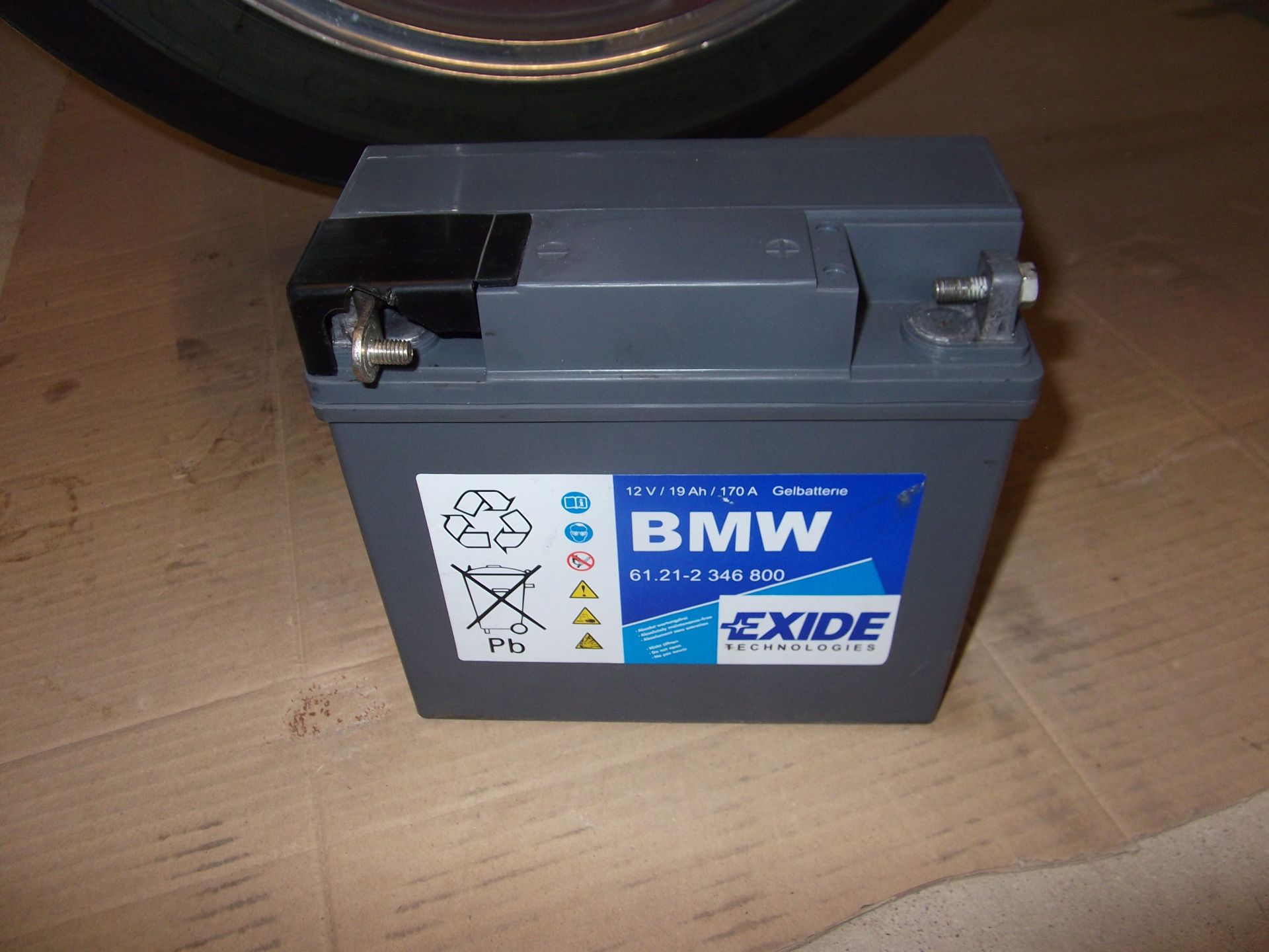

bin am So. mit meiner R1100 GS eine 300km Tour gefahren. Kurz vor Zuhause noch ein Mal angehalten, auf den Seitenständer gestellt, sie Stand sehr schräg, lief Säure aus der Batterie aus?
Bin dann noch 30 km nach hause gefahren, da lief nichts mehr aus.
Es ist eine EXIDE Gel Batterie, ist doch eigentlich geschlossen, darf doch keine Säure auslaufen? Oder?
Wenn ich sie schräg halte rinnt oben aus dem großen Verschlussdeckel leicht die Säure raus.
Was ist das? Hat das schon mal einer, traue mich nicht mehr die einzubauen, wenn das bei der Fahrt passiert?
Ladespannung habe ich geprüft 13,8V, springt gut an, kein ABS Blinken, Batterie 3 Jahre alt.
Was machen?

Entsorgen, neu kaufen. Eventuell bei Exide nach Kulanz fragen, nachdem du schon die Ladespannung benennen kannst.

aus einer Gelbatterie läuft nigs aus .... wo soll es auch rauskommen
denke du warst tanken und das was lief kam aus dem Überlauf vom Tank
vollmachen auf dem Hauptständer und pinkelt aufm Seitenständer .... völlig normal

Ich mache heute Abend ein Bild, leicht schräg halten und da läuft die Säure raus!!
Nix Tanken, bin 300Km gefahren ohne Tanken, Ablaufschläuche sind i.O.
Und ein Bild mit den angefressenen Ansaugstutzen:mad:

Schlicht einfach und ergreifend kann aus einer Gelbatterie nichts rauslaufen weil nix drin ist was rauslaufen könnte. Gel läuft nicht.
Folglich ist entweder die Säure nicht ausreichend "ge-gelt", was ich mir aber nur theoretisch vorstellen kann oder es ist etwas drin was nicht reingehört. Die Massnahme dagegen ist genannt: Wegschmeissen.
Oder das Rinnsal hat eine andere Ursache die Du ja sicher noch feststellen würdest.

Hallo, kann alles sein:confused:, es läuft auf jeden Fall Säure raus. Das Teil wird entsorgt und eine neue ist
bestellt.
Trotzdem Ärgert mich das, startet gut, kein ABS blinken und muss die Batterie zu entsorgen.:mad:
