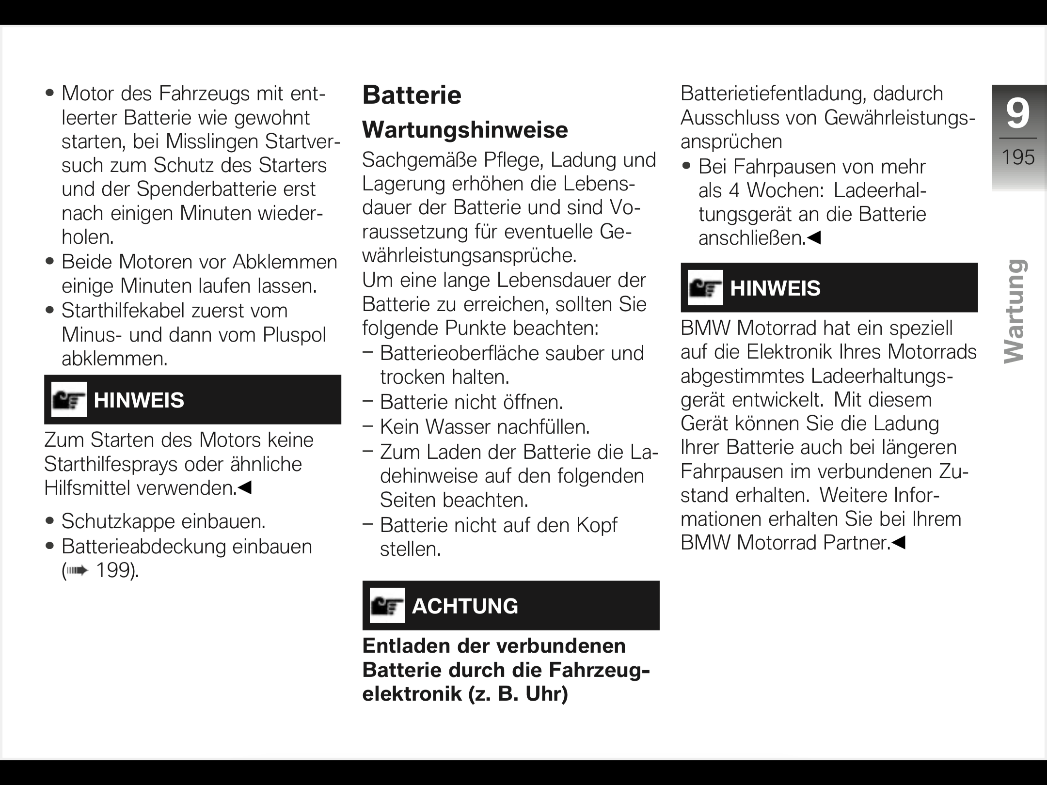

Auch bei einer heiligen Q
  • kann man Starthilfe erhalten, ein Blick in das verbotene Buch wirkt schon mal Wunder.
  • Für die kleinen Kontakte an den Moppedakkus oder auch an dem "Plusstützpunkt" der heiligen Q gibt es Starthilfekabel mit kleineren Zangen als bei PKW-Starthilfekabeln - bei den einschlägigen Shops erhältlich
  • Nach zwei Jahren ein defekter Akku ist ärgerlich, wäre aber bei Verschleißteilen nicht absolut ungewöhnlich.
