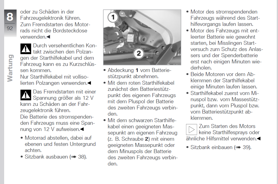

Der sog. Batteriestützpunkt für den Pluspol der Batterie .
Pos. 1 im Bild

Das wird mit der eingebauten 20 A Feinsicherung zum Fremdstarten nicht funktionieren.
Die Idee ist im Prinzip richtig, das Kabel aber nicht, sondern im Gegenteil brandgefährlich, weil der Anlasser Ströme um die 80 A zieht,
Ich hab' immer öfter den Eindruck, dass die Beiträge nicht gelesen werden! Hauptsache mal einen raushauen!
bob-muc
ufoV4
ufoV4
19.04.2014
2.976
DE, südliches Hannover
R1250GS 2022
Doch, dass funktioniert solange, wie man das auch für ein vom Hersteller vorgesehenen Zweck einsetzt. Gibt es aber auch ohne Sicherung. Wäre mir aber zu heikel.

Funktionieren tut das.
Mir wärs trotzdem zu riskant. Du musst mit der Klemme dicht am Rahmen entlang, vor allem wenn der Motor dann läuft, rattert der Anlasser die ganze Zeit weiter. Du musst nach erfolgreichem Motorstart also schnell bei laufendem Motor die Klemme abziehen und darfst dabei keinesfalls aus Versehen den Rahmen berühren, sonst Kurzer.
Könnte besser funktionieren, wenn man nach dem Start die Klemme zuerst vom stromspendenden Fahrzeug löst. Auf jeden Fall isses Gefummel, das Du im Ernstfall nicht brauchst, einen seperaten Pol gut zugänglich zu legen ist deutlich komfortabler.
