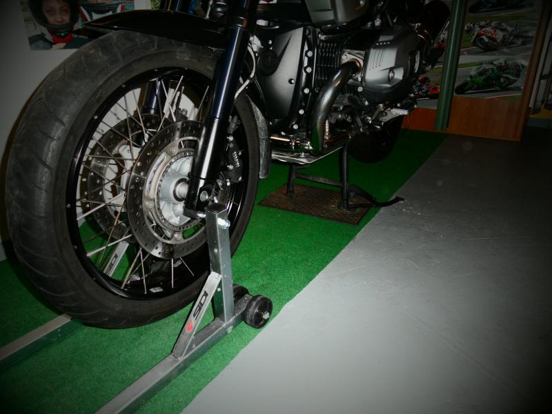

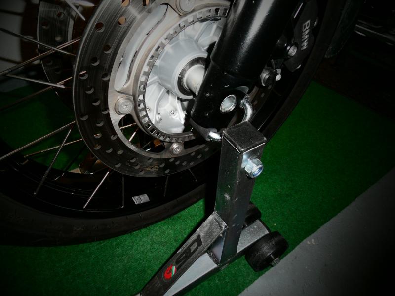

hi pepe,
so steht meine Q im winter oder ohne räder
