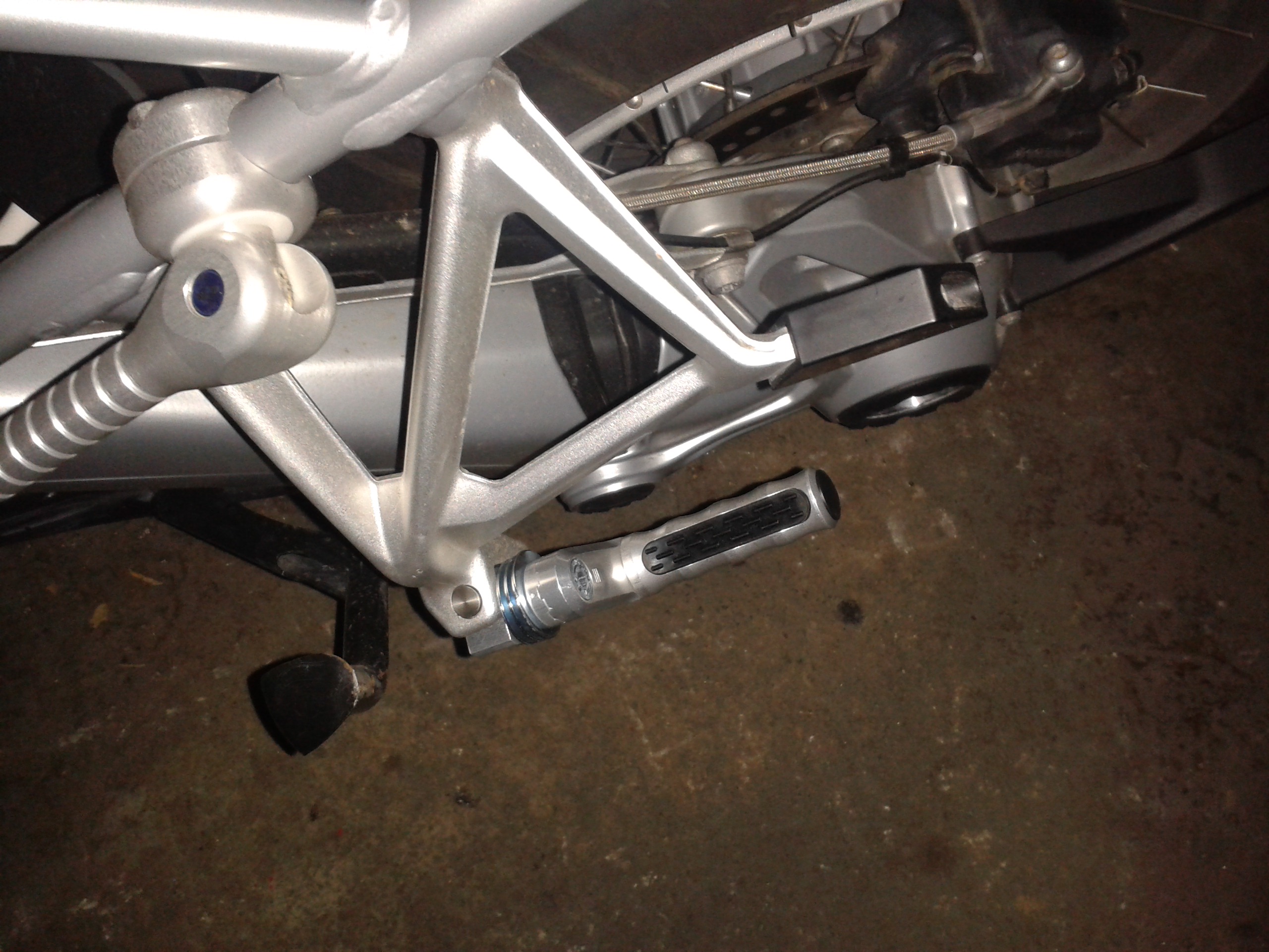

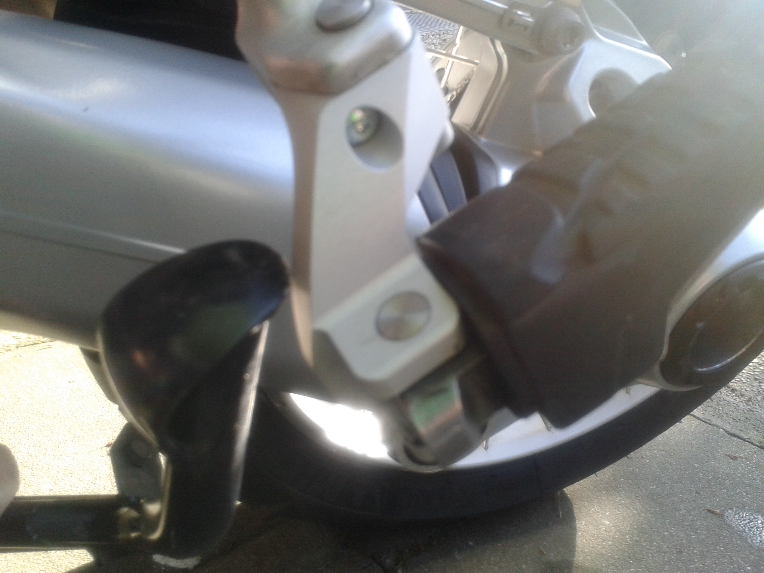

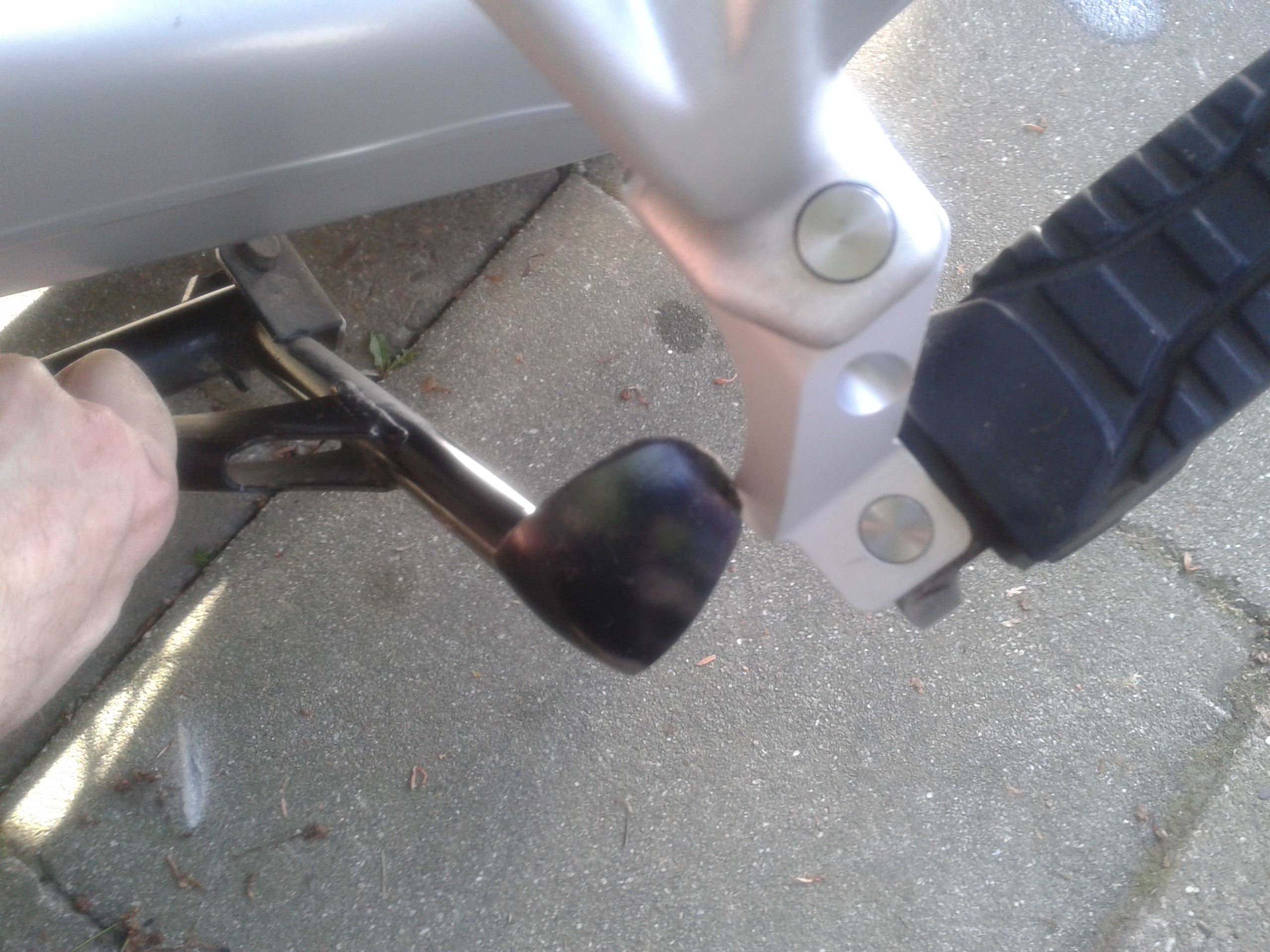

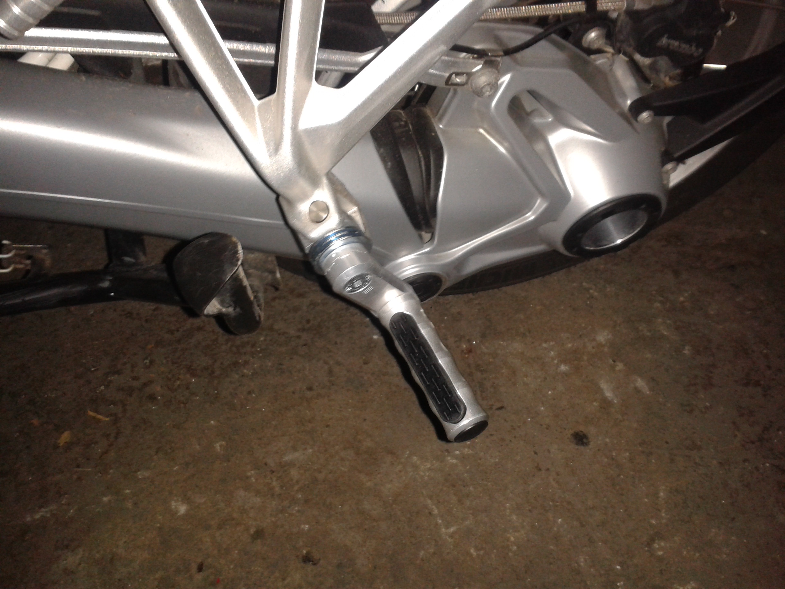

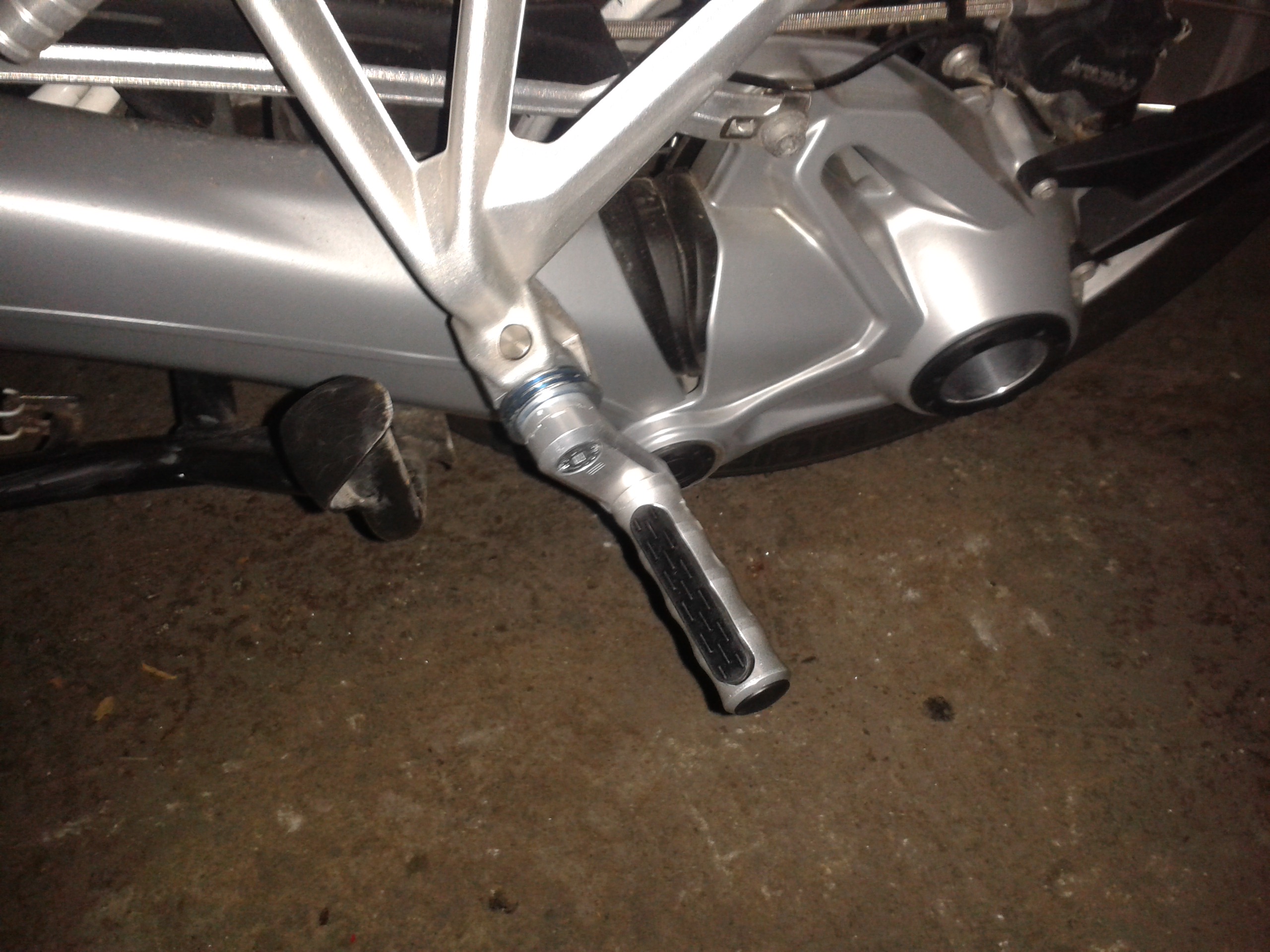

da war letztens eine Veranstaltung eines Zubehöranbieters kurz hinter der Landesgrenze von NRW im Ahrtal.
Ich hin, Geld ausgegeben und später bei schönen Wetter geschraubt.
Mopped auf Hauptständer, alles angebaut (nach dem putzen), Frau herbeigeholt und stolz wie Oskar alles gezeigt:
Erst für Sie die tiefergelegten Rasten, dann Mopped vom Hauptständer geholt, um die Aufbockhilfe zu zeigen.
aber das klappte nicht so richtig, weil die Rastentieferlegung den Hauptständer beim runterdrücken blockierte (vom hochklappen war die Kante etwas rau geworden).
Die Fotos hängen unten.

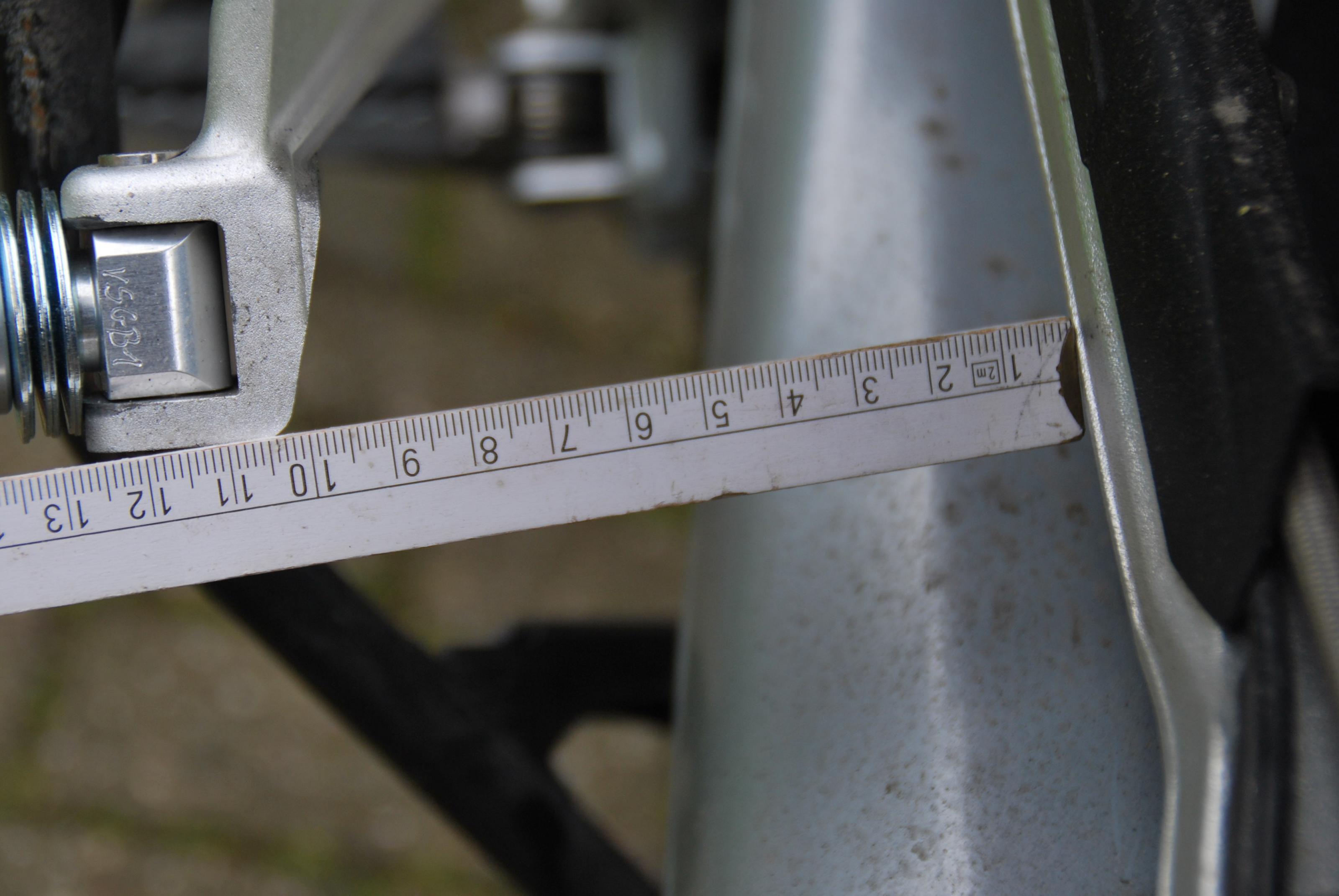

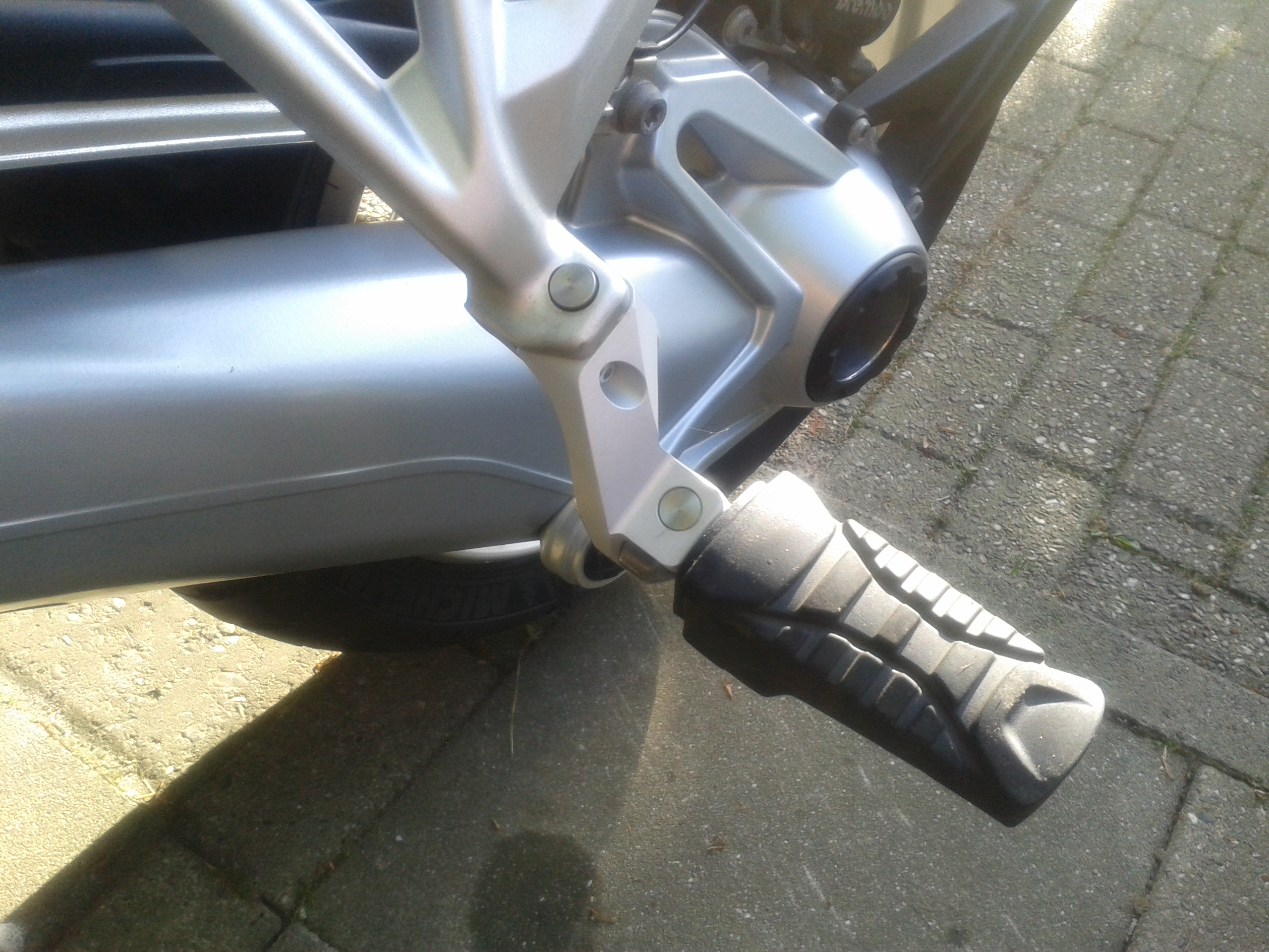

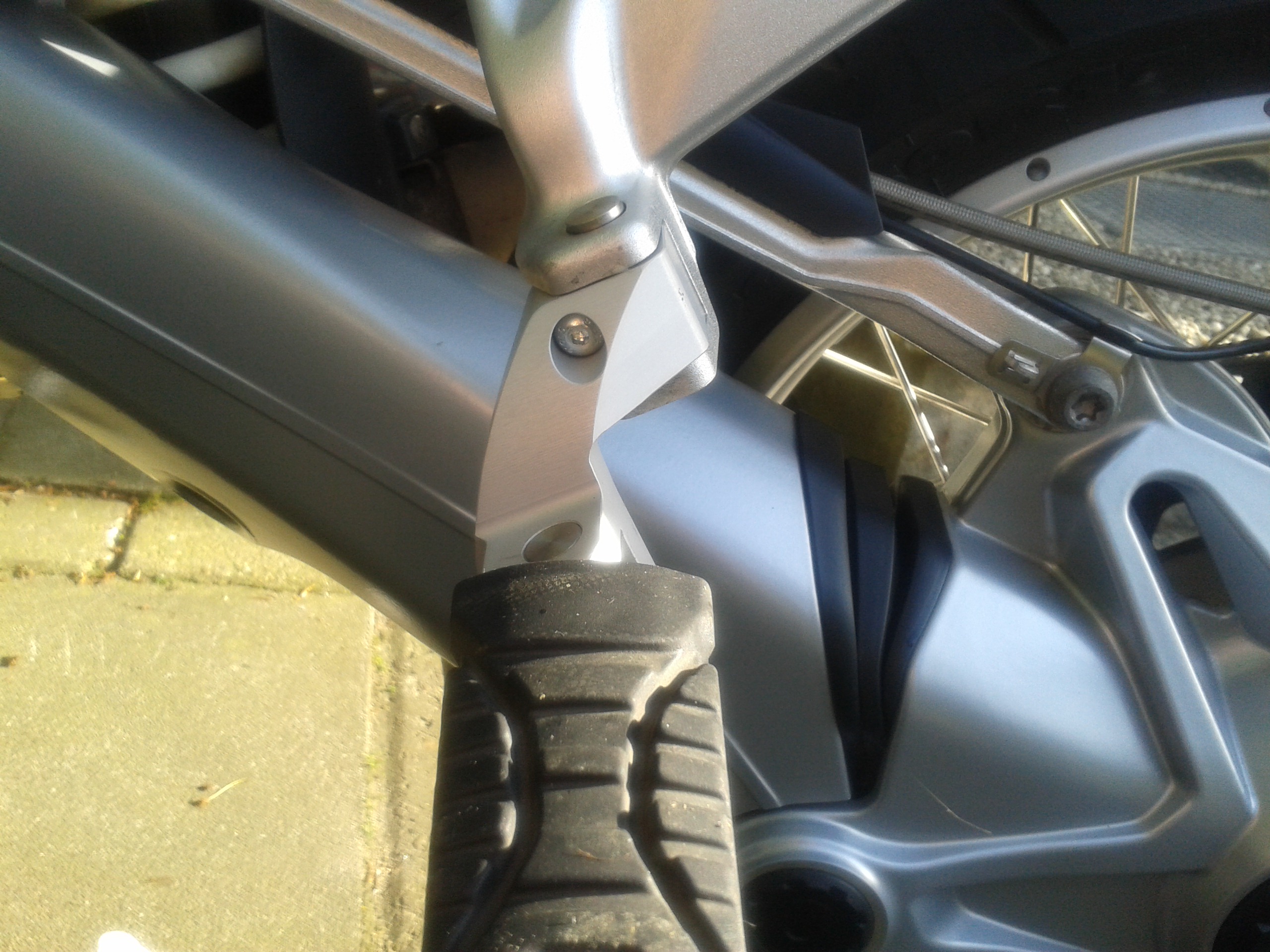

Ich habe erstmal eine Nacht verstreichen lassen, um mir diesen Text mal durch den Kopf gehen zu lassen.Sehr geehrter Herr XXX,
die Soziusraste ist nach innen gebogen.
Dies passiert meistens durch Aufsteigen des Beifahrers durch Aufsteigen auf den Beifahrerrasten,
oder durch verzurren.
Der Ausleger von BMW ist aus Aluminium.
Ab Werk steht es weiter raus, so dass der Hauptständer genau in der Ausfräsung vorbei geht.
Anbei Bilder von der Verlegung an unserem Fahrzeug.
Mit freundlichen Grüßen
YYY
