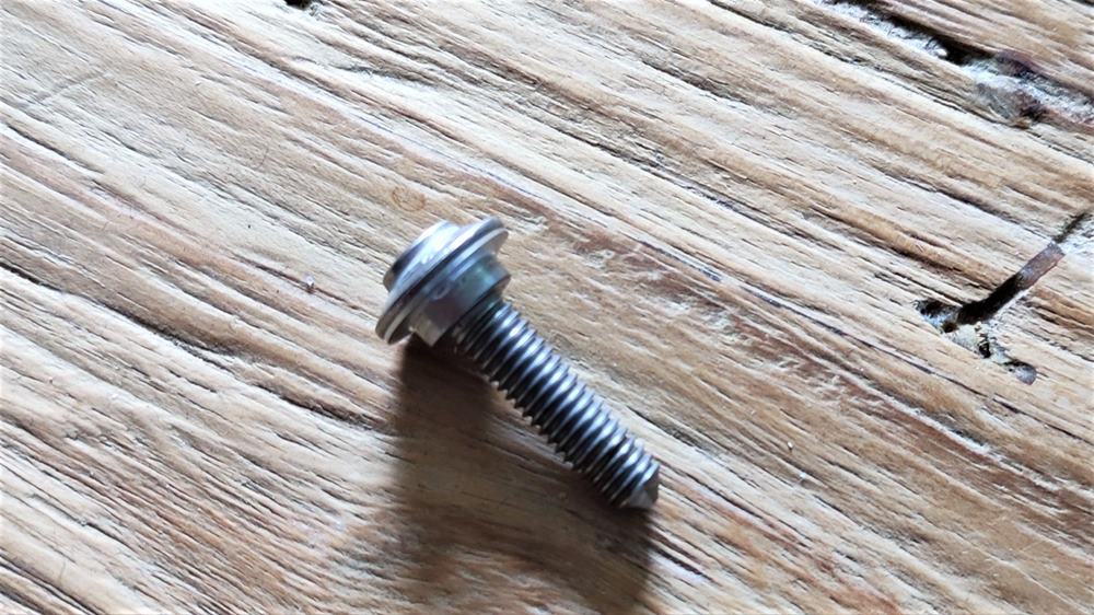

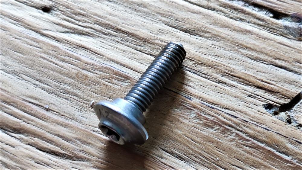

Wahrscheinlich ist es diese hier.
Die Gezeigte ist die Original verbaute Schraube.
Die mit Rucksackschlaufe ist knapp 3mm länger. Sieht aber genauso aus und habe ich am Motorrad verbaut.
Der Rucksack ist nun knapp 10 Jahre alt und war auf meiner LC und ist nun auf der 1250er.
Vielleicht hift es ja.
Gruß Brauny

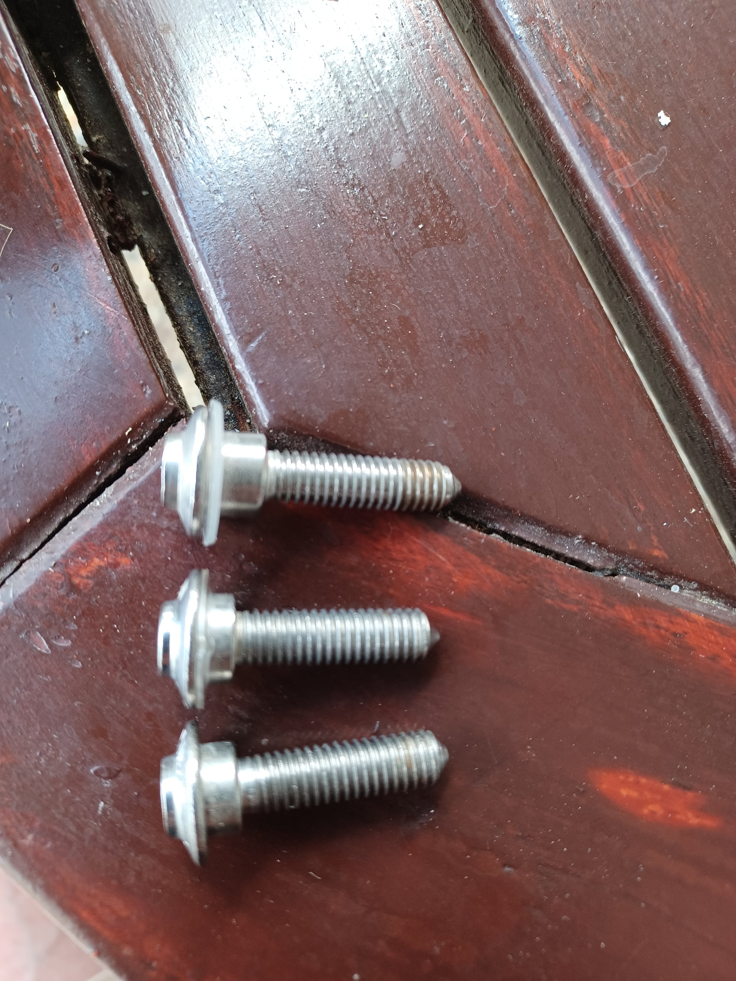

Gast29174
Ok von denen habe ich auch zwei hier liegen ( gleich Anzahl an Gewinderillen. Etwas länger ist nur eine aber die hat oben einen längeren Hals

Sanne hat mir die Schraube mit dem längeren Bund freundlicherweise zugesendet. Die passt aber der Metallhacken wackelte noch leicht. Die Schraube lässt sich nicht tiefer rein drehen.
Die Lösung war eine zusätzliche Unterlegscheibe. Danach war alles fest. Ich hoffe das die Info anderen hilft.
