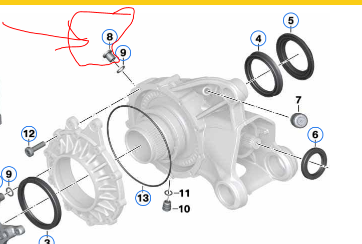

bin grad bissel verwirrt. Ich habe es auch geschafft, die Schraub dull zu drehen beim Öleinfülldingens am HAG.
Aber, hab die Schraube hier bei Leebman als Ersatz bestellt, und das ist ein TORX. War grad in der Garage gucken, weil ich dachte, ich sei zu blöd für den Unterschied zwischen Inbus und Torx zu sehen, oder zu kennen.
Die hab ich bestellt:
BMW 07119904550 Verschlussschraube M12x1,5-ZNNIV - LEEBMANN24
Liege ich nun total daneben, oder hat BMW beim Modellwechsel auch die Art der Schraube geändert? Und ja, ich hab ne 1200er, aber laut der Seite ist die Schraube auch für den Rest geeignet.
Beste Grüße
Andreas
Gast-53774
ist doch schon geschrieben
Servus,

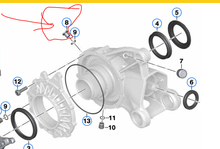

deswegen frage ich ja explizit nach, ich habe die hier rot markierte Schraube gekauft, und laut Skizze ist das ja der Einfüllteil:
Und die liegt in der Garage und ist ein Torx. Ich will ja keinen ärgern, und unter Kompatibilität stehen die Modell hier, also sollte ja auch die R1250 damit abgedeckt sein:
RK21, K22, K23, K25, K26, K27, K28, K29, K32, K33, K34, K35, K50, K51, K52, K53, K54
Andreas

unabhängig davon ob Torx oder Inbus… ich würde auf jeden Fall mal die gelieferte Teilenummer prüfen, denn es sind auf jeden Fall zwei unterschiedliche Schrauben bzgl der Gewindesteigung
Siehe hier bei Leebmann Winkelgetriebe Einzelteile - LEEBMANN24
8 ist die Einfüllschraube (M12x1,5-ZNNIV), 10 die Ablasschraube (M12x1-ZNNIVSI)

Hm,
Asche auf mein Haupt, und die Verwirrung die ich gestiftet habe.
War nochmal mit Ruhe in der Garage gucken, und diesmal mit Tageslicht.
Ihr habt Recht,
Einfüllschraube ->Inbus
Ablass -> Torx.
Andreas
