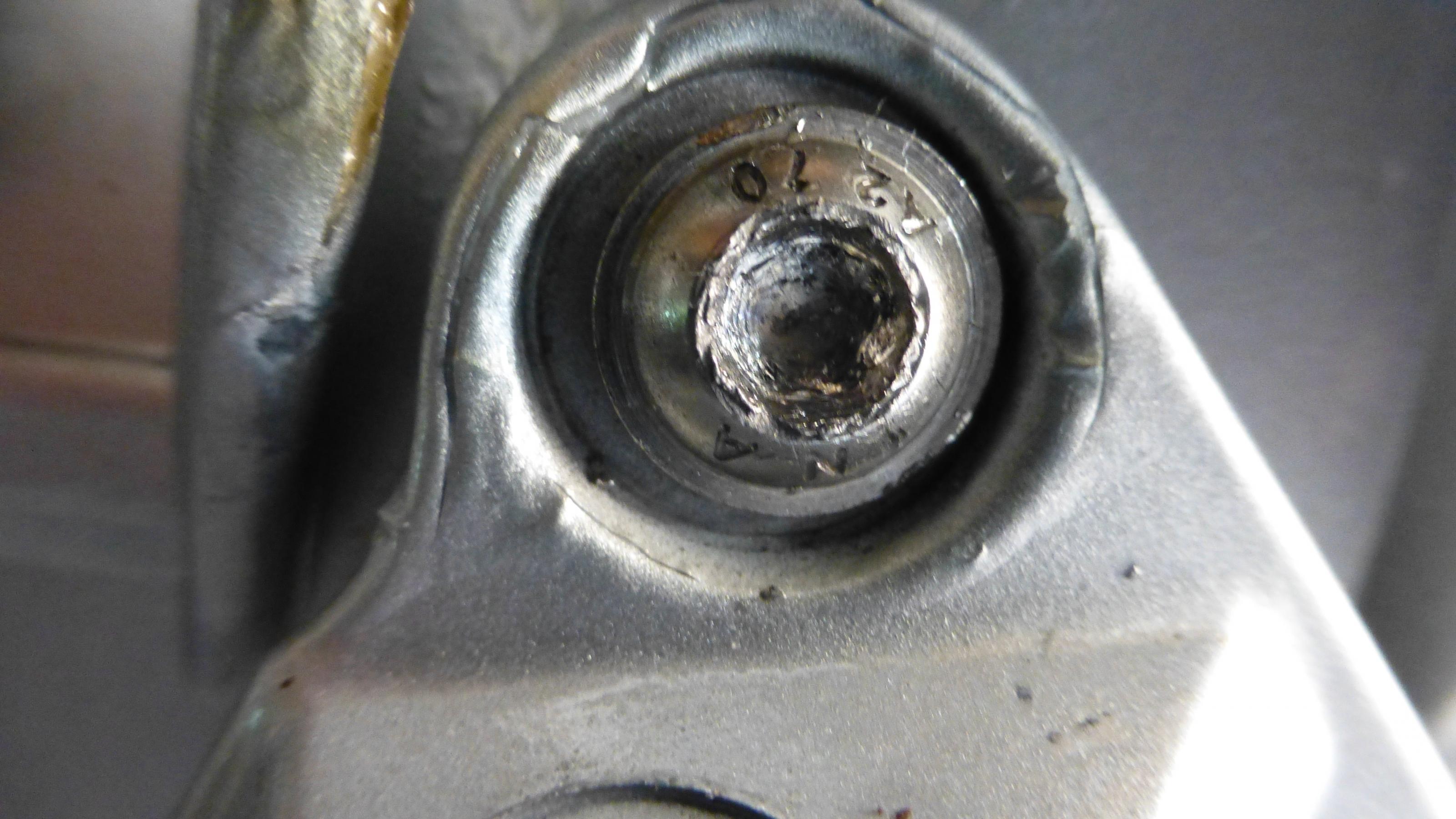

die Schraube für den Kofferhalter an der GS lässt sch ca. 5 Umdrehungen herausdrehen, aber dann geht es nicht weiter.
Mittelerweile ist der Kopf auch schon demoliert.
Habt ihr eine Idee wie ich die noch herausbekomme?
Danke schon mal für eure Tips

an der Schraube ist eine flüssige Schraubensicherung dran, hat dir das Malheur verursacht.
So wie der Kopf ausschaut würde ich sagen, da hilft nur noch die harte Tour, nämlich ausbohren
und Gewinde nachschneiden. Viel erfolg

da hat BMW super Schrauben verbaut, am besten geht es mit einem Einsatz und einer Gleitstange
jeder Versuch mit einen einseitigem Schlüssel / Ratsche misslingt

benutze ein Linksausdreher, gibt es im Baumarkt (z.B Obi) , dann vorne noch die Spitze bisle einkürzen (Schleifbock oder Pfeile) damit der Linksausdreher besser greift, zur Not noch mit kleinen Bohrer ein wenig tiefer bohren.Damit sollt es ohne Probleme funktionieren.

wenn ich es richtig sehe, ist die Schraube aus Eisen und der Rest aus Alu. Wenn das so ist, Mutter drauf schweißen und mit Schlüssel oder Feststellzange aufschrauben.

Nicht Eisen sondern Edelstahl, dieser lässt sich nicht sonderlich gut schweißen. Ich würde ausbohren vorschlagen.
MfG Microbi

Wenn dem so ist, dass die Schrauben mit Schraubensicherung eingepinselt worden sind, hilft auf jeden Fall erwärmen.
Dadurch wird die Schraubensicherung weich und ist leichter zu lösen.(ich weiß nicht ob du in dem Bereich etwas warm machen kannst)
Zum Drehen würde ich eine etwas größere Torx-Nuss einschlagen und noch einmal probieren.

Oder vorsichtig den kopf an bzw. abbohren (bis er halt grade so abfällt), wenn 8er schraube dann 9er bohrer..!
Dann den Halter entfernen. Die schraube guckt jetzt gut 1cm herraus und ist mit einer guten Festellzange gut zu packen!
Warm machen vorher ist auf jeden fall hilfreich!
Wenn der linksdrall, wie oben empfohlen, abbricht(weil doch sehr schwergängig) und die spitze in der bohrung steckt hast du ein problem!
Wenn mit linksdrall dann ganz ohne gewallt und gut warm machen!
Wenn du nicht so geübt bist würde ich es vielleicht besser machen lassen! :confused:

nachdem da Schraubensicherung dran ist, muss warm gemacht werden. Ich habe da Linksbohrer gekauft, dem macht das Erhitzen bis 120 * C kaum was aus und beim Bohren wird weiter die Schraube erhitzt. Vl mal mit 2,5 mm vorbohren. dann verbeißt sich der größere leichter.
Da das Gewinde ja schon gelöst wurde verspreche ich mir davon dass es geht.
