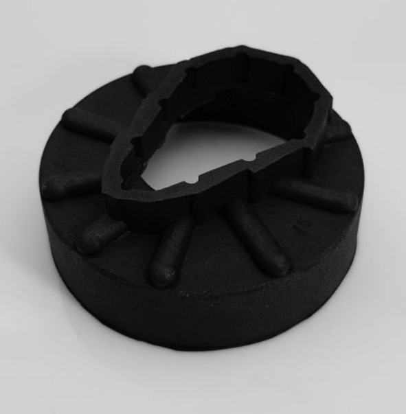

Gast 41871
Zwischen die Benzinpumpe und die Grundplatte kommt noch ein sogenannter Schwingungsdämpfer aus einem elastischen Material. Der hat sich nach ca. 20 Jahren manchmal bis zur Unkenntlichkeit zersetzt...
Kostet ca. 13€.
MfG Gärtner
