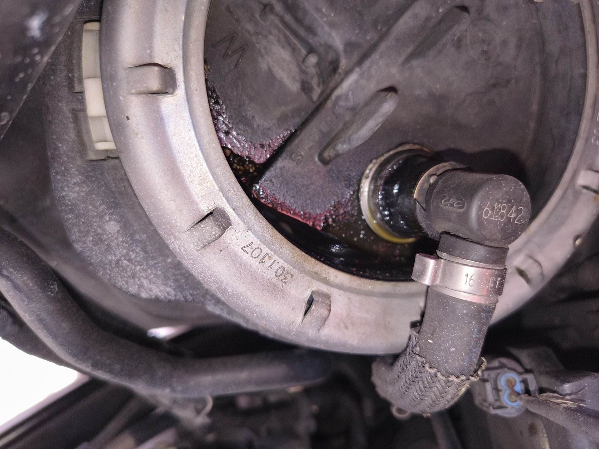

Hallo zusammen,
hier mal dler anderes als das übliche "Benzinpumpeneinheit undicht. Das hatte ich schon vor zwei Jahren, habe das aber blöderweise nicht direkt bei BMW machen lassen, sondern in einer freien Werkstatt. War ein teurer Spaß. Jetzt ist meiner ADV aber der Flansch an der rechten, also an der Saugrohrpumpe undicht. Noch fließt der Sprit nicht raus, aber drumherum ist es feucht und es richt nach Sprit. Bei BMW habe ich berets angerufen, aber da konnte mir keiner was zu dem Thema sagen. Die Pumpeneinheit auf der linken Seite fällt in der Regel unter die Kulanzregelung, aber was mit der rechten Seite ist, dazu konnte man mir nichts sagen. Hat jemand schon Erfahrungen mit dem Austausch des Anschlusses der rechten Seite aus Kulanz? Oder was der Spaß kostet, wenn die Kulanz nicht greift?

Bei mir wurde vor ein paar Jahren die linke Seite wegen der Undichtigkeit gewechselt und in dem Zuge auch die rechte Seite kontrolliert. Scheint nicht unbekannt zu sein oder der Mechaniker hat mitgedacht.
Rechts war aber dicht, daher kann ich nichts zur Kulanz sagen.

Olli,
kannst Du schon was neues berichten?
Bei mir ist die rechte Seite jetzt scheinbar auch undicht, werde die Tage die Verkleidung abschrauben und dann mal zu meinem Händler fahren.

Moin ja, kann ich tatsächlich. Gestern habe ich es dann endlich geschafft zu BMW zu fahren. Der Mechaniker hat sich das kurz angesehen und dann nur gesagt, dass das auch auf Kulanz gehen müsste. Bei der Antragsannahme wurde mir das dann bestätigt. Es gebt wohl den Anschluss und die "Verteilerspinne" neu. Ich hattte die Möglichleit einen regulären Termin in sechs Wochen zu bekommen oder das Moped direkt stehen zu lassen, dann würde es rund 10 Tage bis zwei Wochen dauern. Ich sollte aber keinesfalls noch weiter fahren, weil die Gefahr bestehe, dass der ganze Anschlussflansch abreißt. Naja, das halte ich für übertrieben...Aber wie auch immer, seit gestern steht die Dicke beim Händler. Bei mir sieht es auch noch gar nicht so schlimm aus. Nu kümmert sich BMW um das Problem.

BMW hat gerade angerufen. Moped ist fertig. Die Kosten werden komplett von BMW übernommen.
