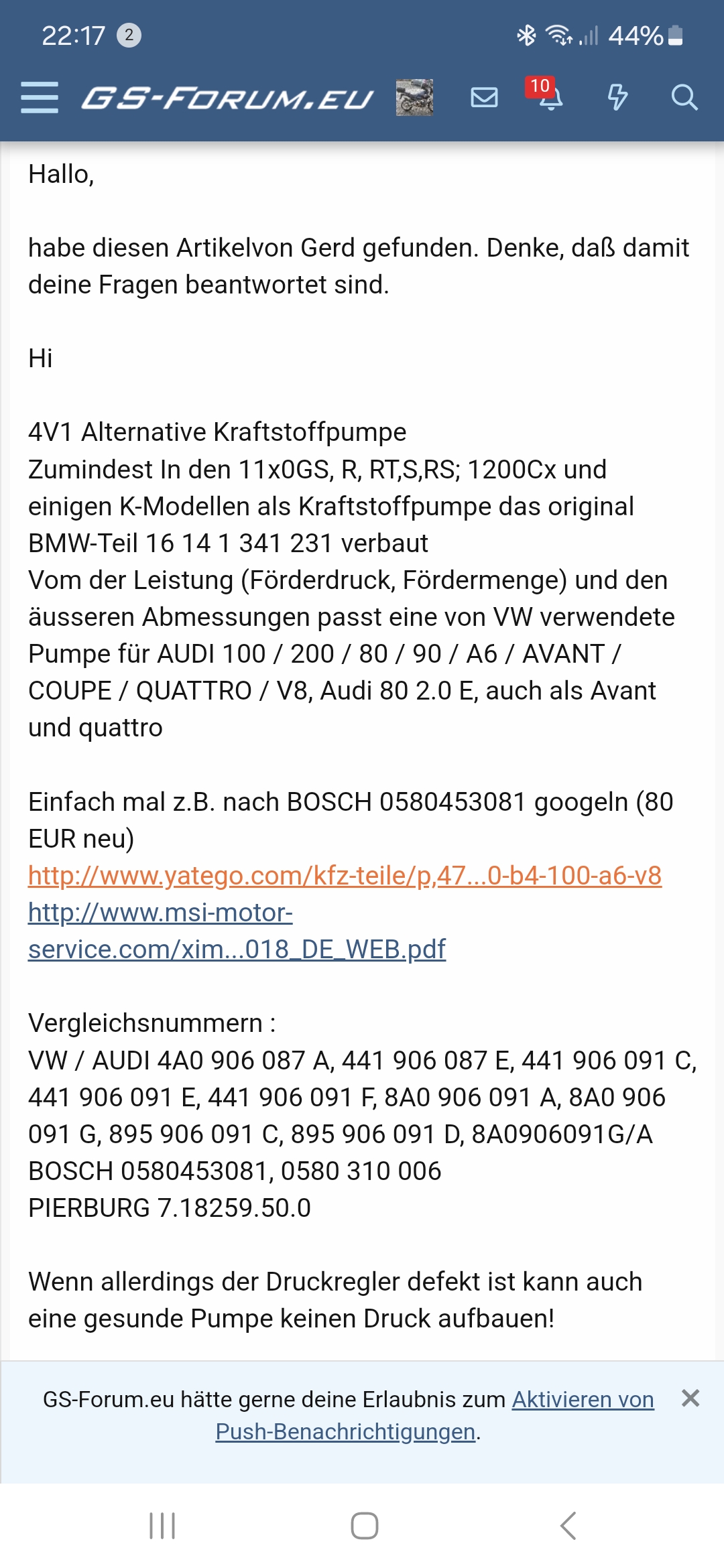

Die BMW-Pumpe hat die ETK-Nr 16 14 1 341 231
Das entspricht VDO: 405-052-003-002Z
Das sollte jeder Autoteilehändler innerhalb einiger Stunden besorgen können

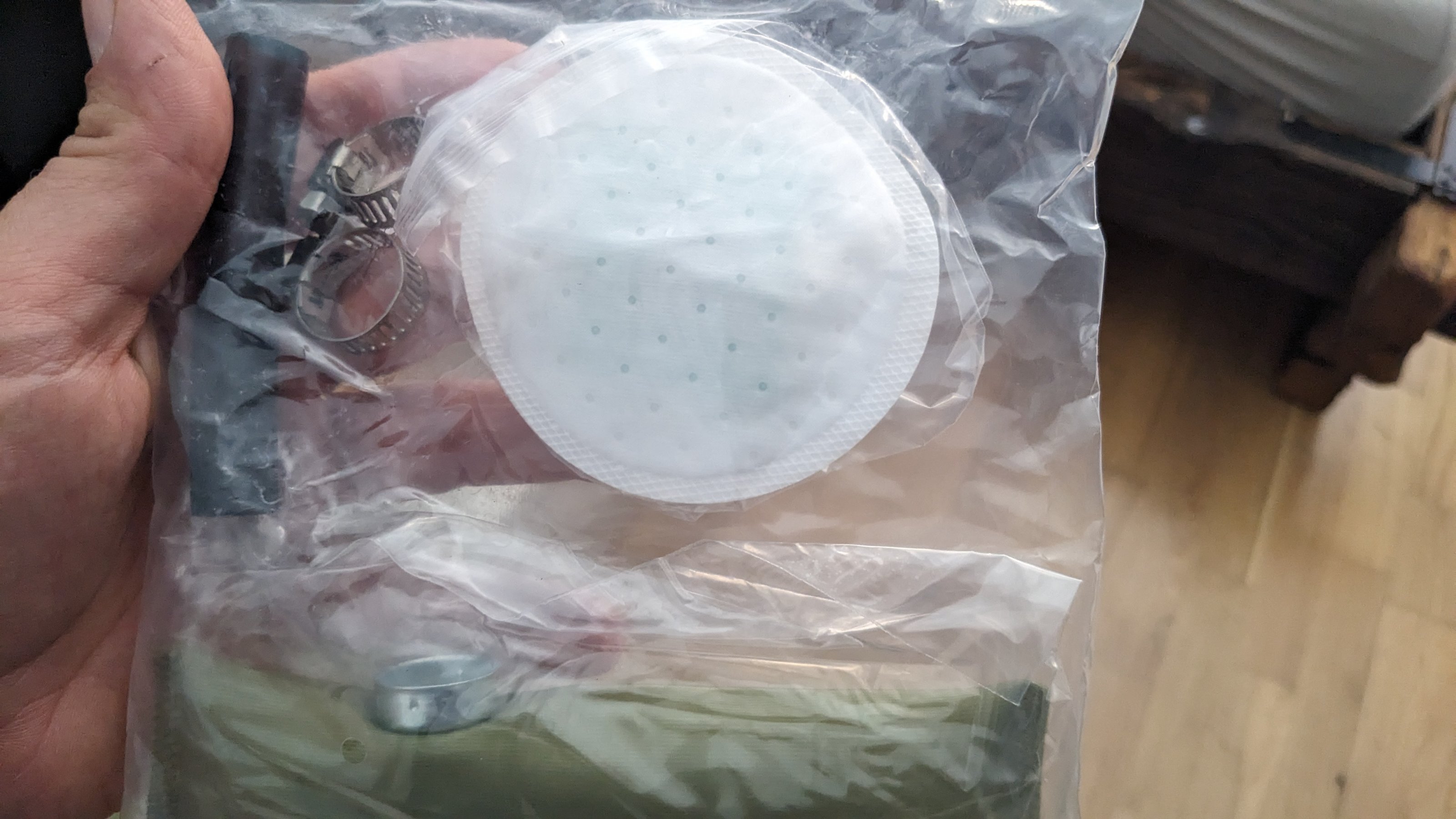

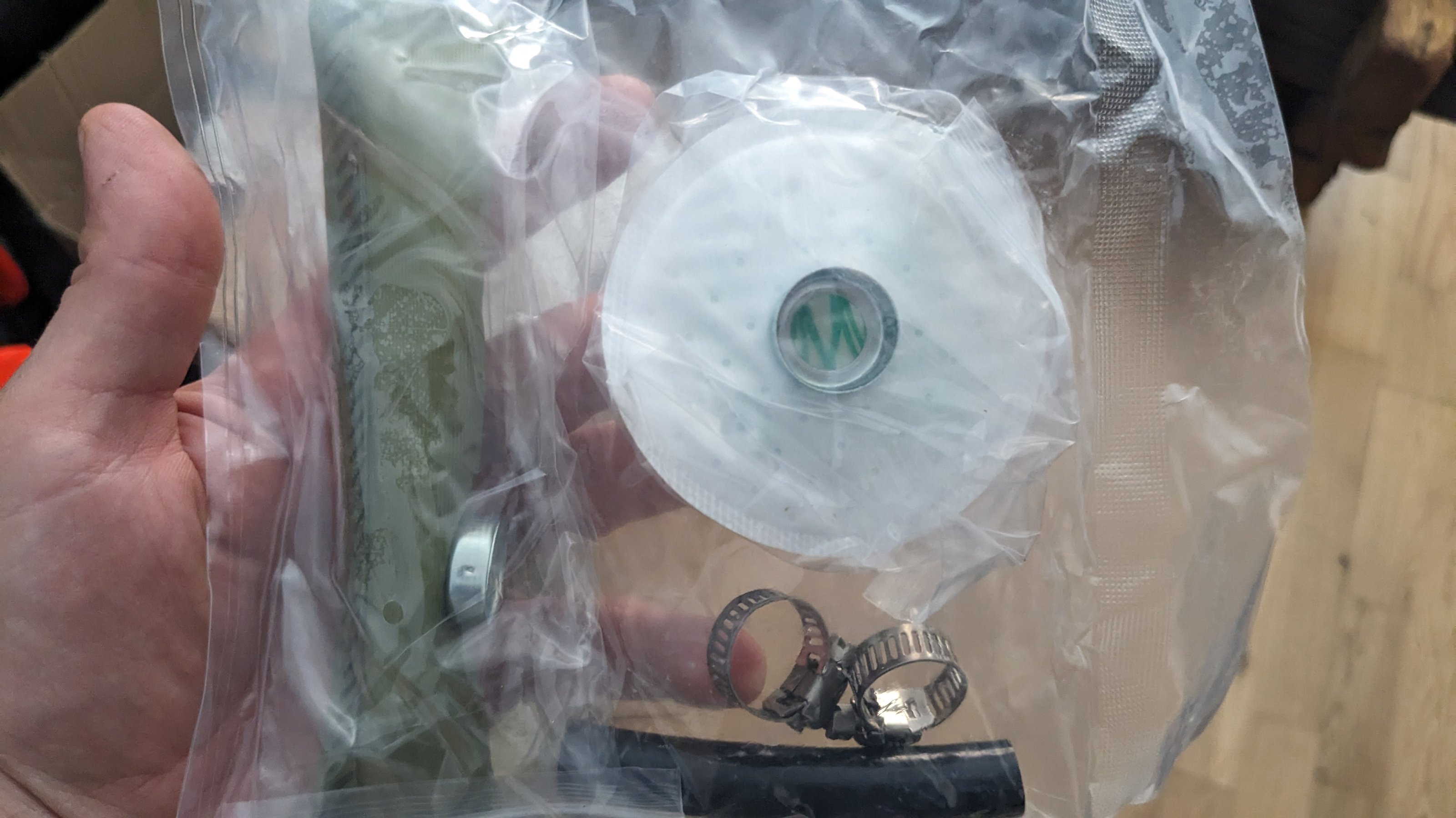

Super vielen Dank ich habe tatsächlich die halbe Nacht genau nach diesen Artikeln recherchiert und bei nem Händler heute morgen raumtelefoniert. Er hatte sich tatsächlich sehr quer gestellt sich jetzt bemühen zu müssen so ein Teil aufzutreiben weil er nicht ewig danach suchen wollte allerdings habe ich in der Tat eine bekommen. Mir ging echt der Arach auf grundeis deswegen. Ich hole mir jetzt tatsächlich noch dieses U geformte Schlauchstück bei BMW und dann geht's ab in die Garage. Weiss jemand wofür dieser zweite Filter in dem packet ist, der aussieht wie ne ffp2 Maske? Der Vorfilter ist mir klar.

Alles klar dann ist's ja wurscht welchen ich drauf mache
so ganz wurscht ist das nicht............. an dem runden filter könnte der hebel für den schwimmer hängen bleiben
beim einbau darauf achten das die gesamte platte in der richtigen stellung ist
