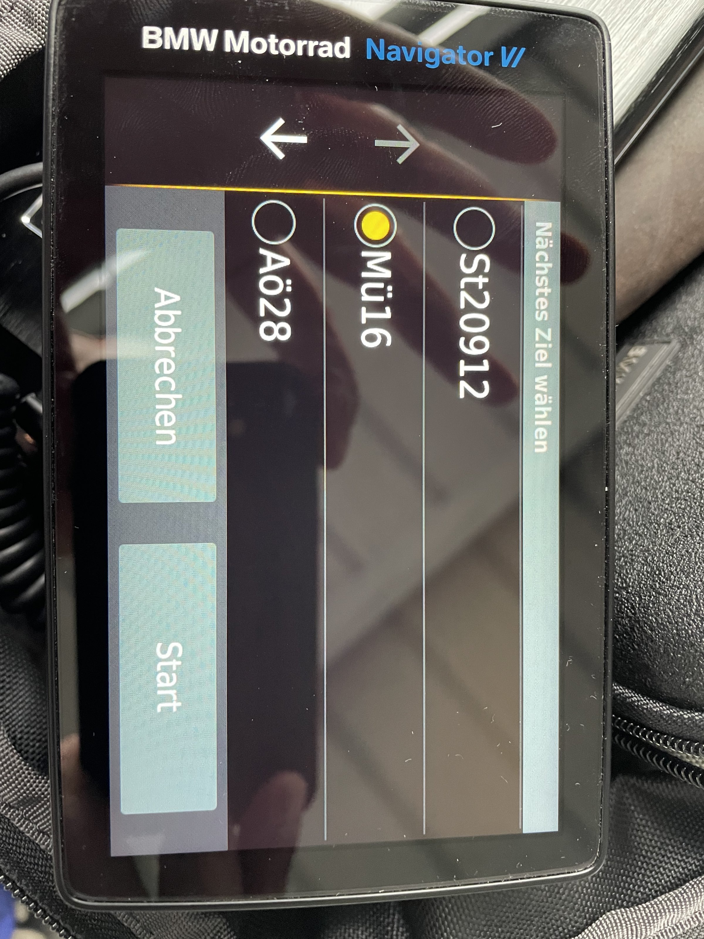

Hab mal ein Foto gemacht. Wenn ich die Route starte, wird mir das hier zur Auswahl angezeigt. Da ich natürlich jetzt nicht die Bezeichnung aller Wegpunkte auswendig kenne, weiß ich nicht, was ich da auswählen soll. Ich weiß eben nicht, liegt der WP jetzt vor mir auf der Route oder noch hinter mir, fahre also erstmal zurück.

Du musst den ersten Wegpunkt überspringen. Keine Ahnung, wie das beim Navigator 6 geht. Bei meinem alten 390er gabs dazu eine extra Menüpunkt. Beim XT mus man über "Route ändern" gehen.

Ich weiß doch gar nicht, ob der erste Wegpunkt ausreicht?

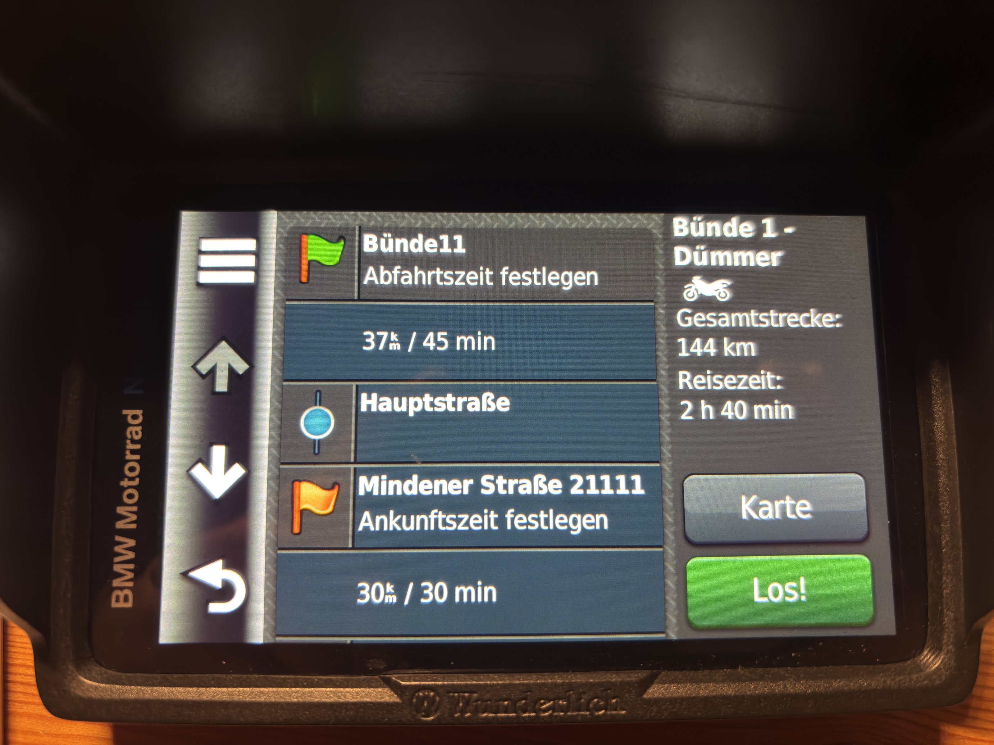

Mal etwa anschaulicher:
Wenn Du die Route importiert hast müsstest Du das Bild oben sehen.

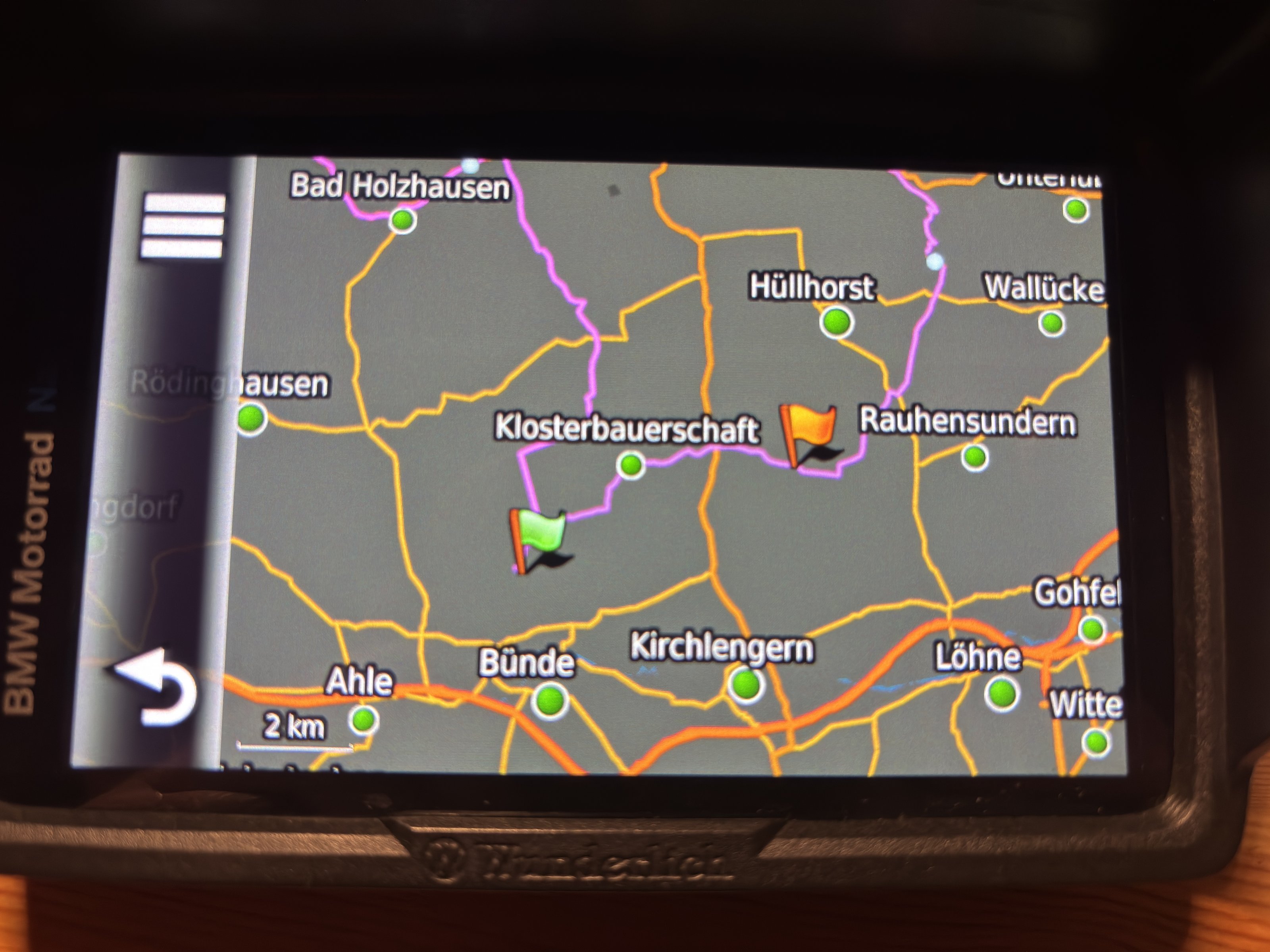

Jetzt auf "Karte" klicken, dann kommt:
So kannst Du im Prinzip mal auf die Route fahren.

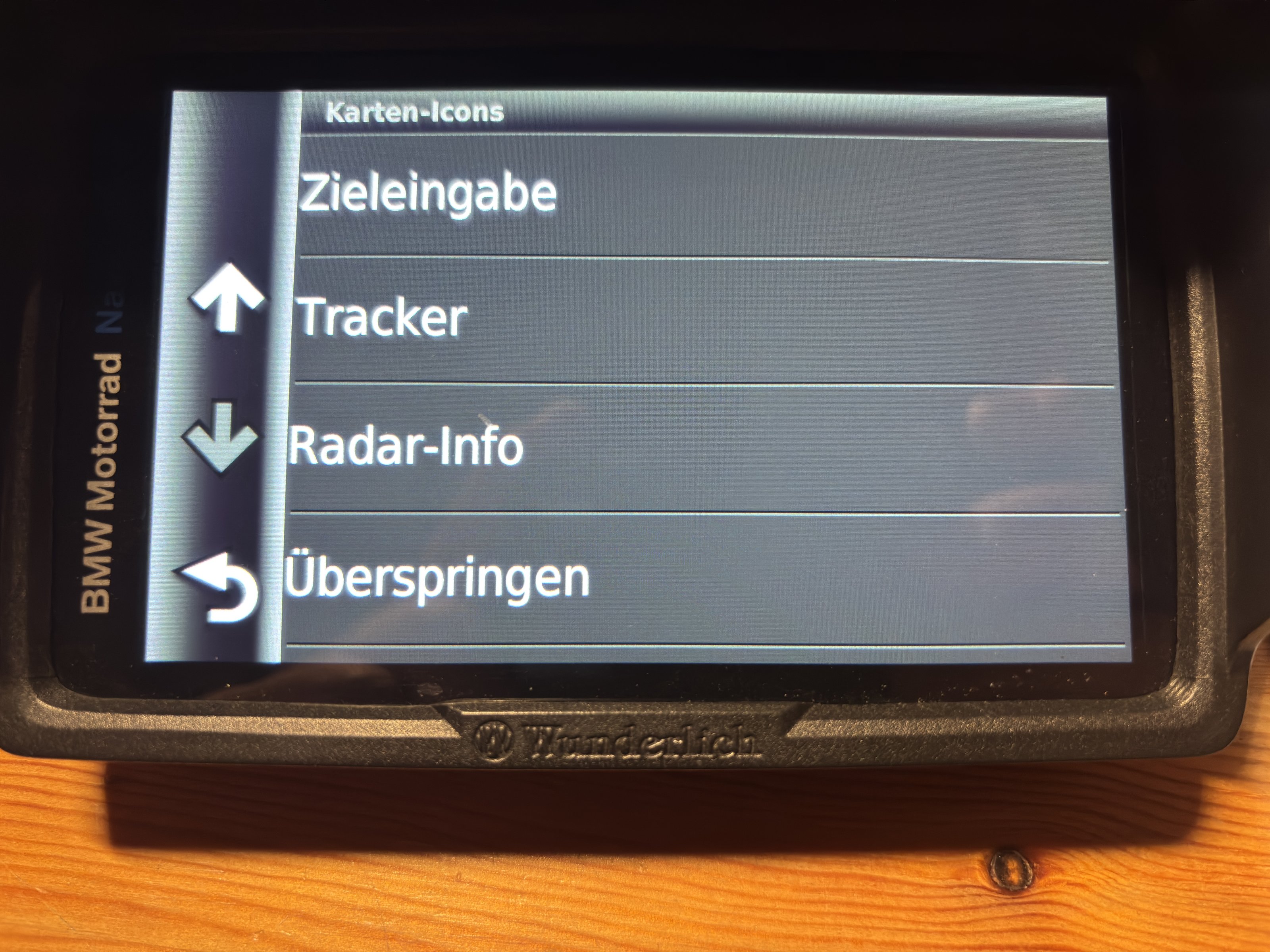

Wenn Du auf der Route stehst und mit "los" startest, will der Nav VI immer auf den originalen Startpunkt, haste ja schon gemerkt. Da hilft jetzt nur, Wegpunkte zu überspringen, bis der Nächste in der Liste vor Dir liegt.

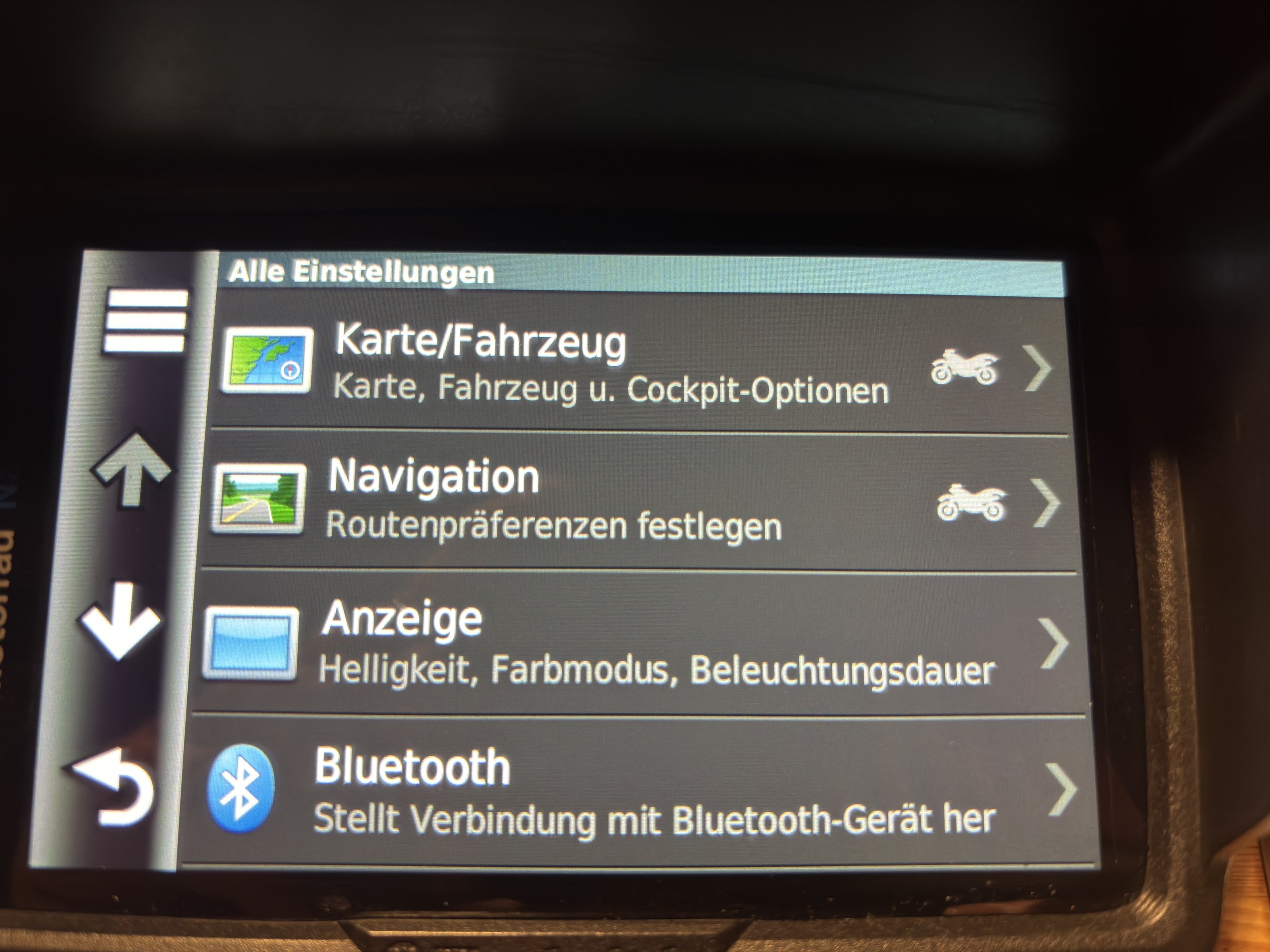

Dafür brauchst Du das Karten-Icon "Überspringen".
Das findest Du so (wenn's nicht schon in Deinem Display aktiviert ist) :
In den Einstellungen Karte/Fahrzeug wählen:

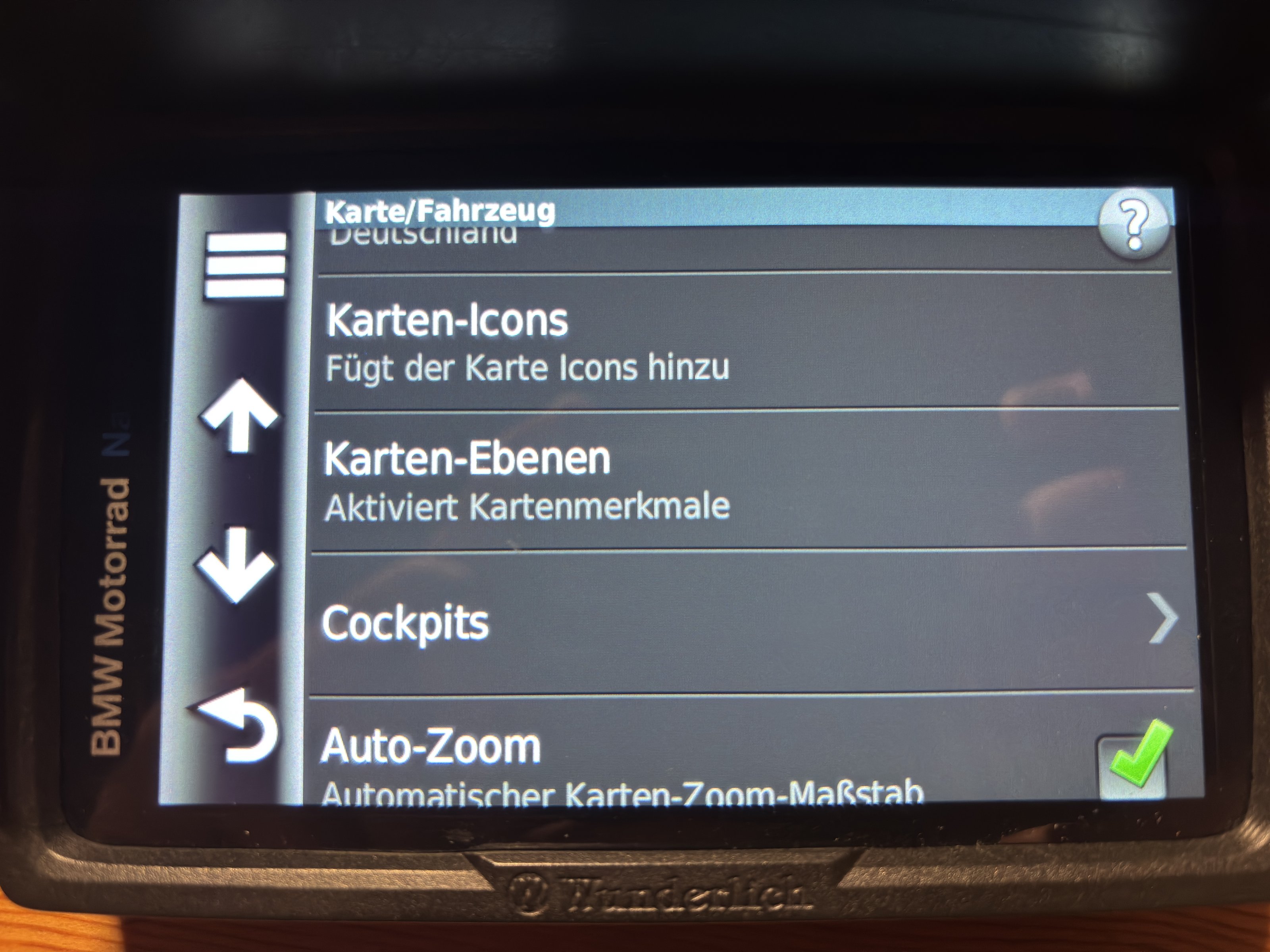

Da dann Karten-Icons

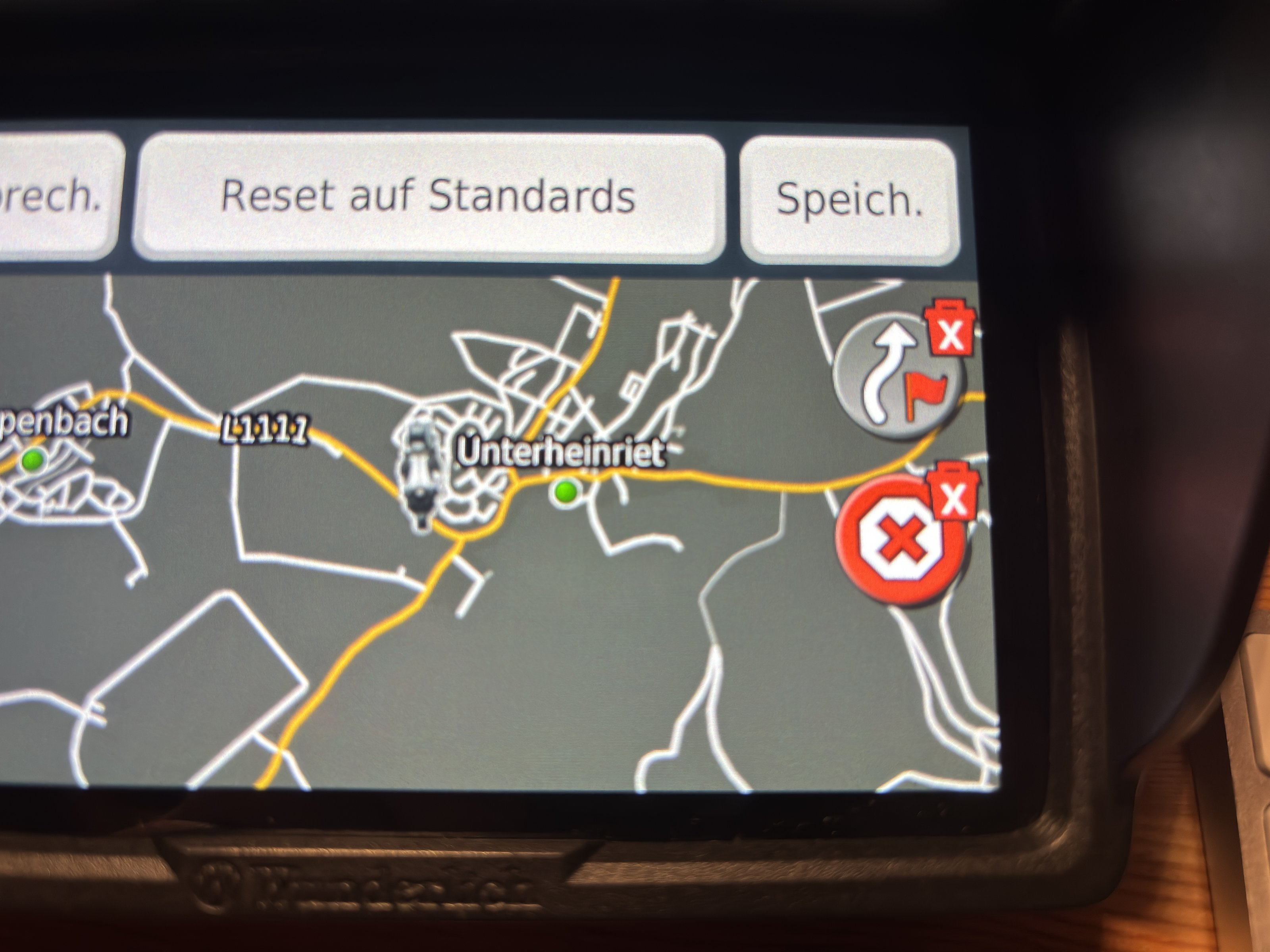

runterscrollen bis zum "überspringen":
das anklicken und jetzt "speich." wählen. Ud schon steht oben rechts in der Karte dieses Icon mit dem Ausweichpfeil und Mülleimer. Wenn Du das in der aktiven Routenführung anklickst, wird immer ein Wegpunkt übersprungen.
Damit müsstest Du dann dahin kommen, dass der nächste Punkt vor Deinem Standort liegt und es kann losgehen. Ist kompliziert und die Routenneuberechnung kann da auch noch "Freude" machen, aber mir fällt jetzt so von hier und. akut nix besseres ein. Leider kann man im N VI keinen Track aus einer Route machen lassen. Wenn Du Technik/Software dabei hast, die das aus dem Download vom Valle macht, wäre das eine gute zusätzliche Option.
Gute Fahrt und viel Spaß, auch wen so'n Kaltstart mit dem NAV VI nicht einfach wird.

Das Ändern kannst du im Routeneditor machen, den du im ersten Bild in der Antwort von @VolkerHN sehen kannst.
