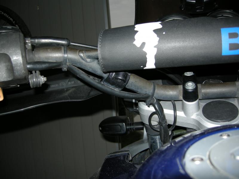

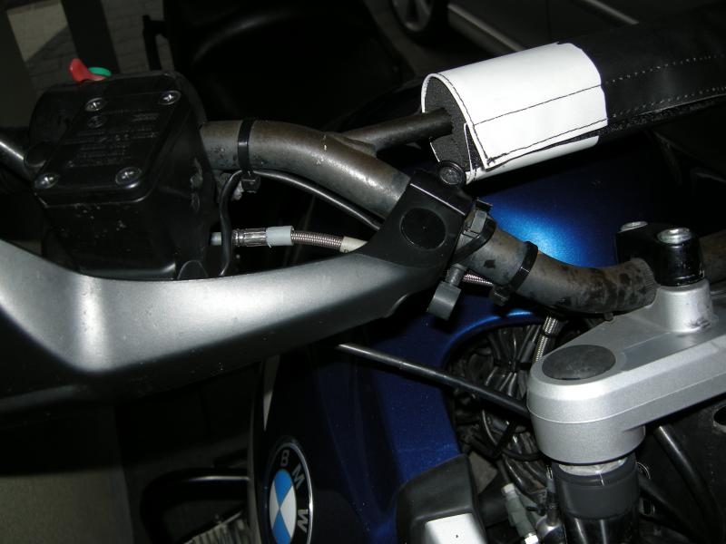

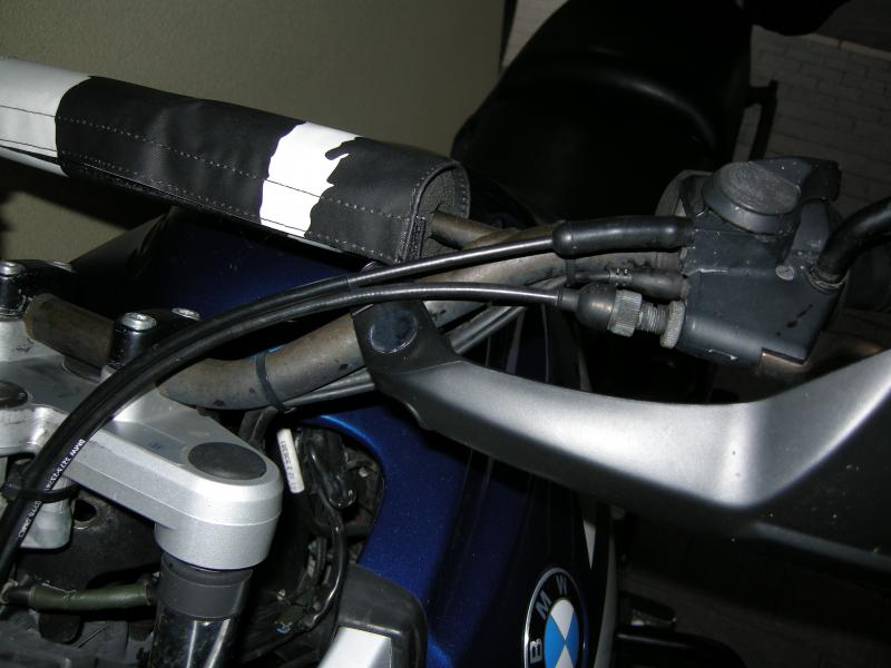

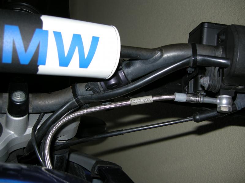

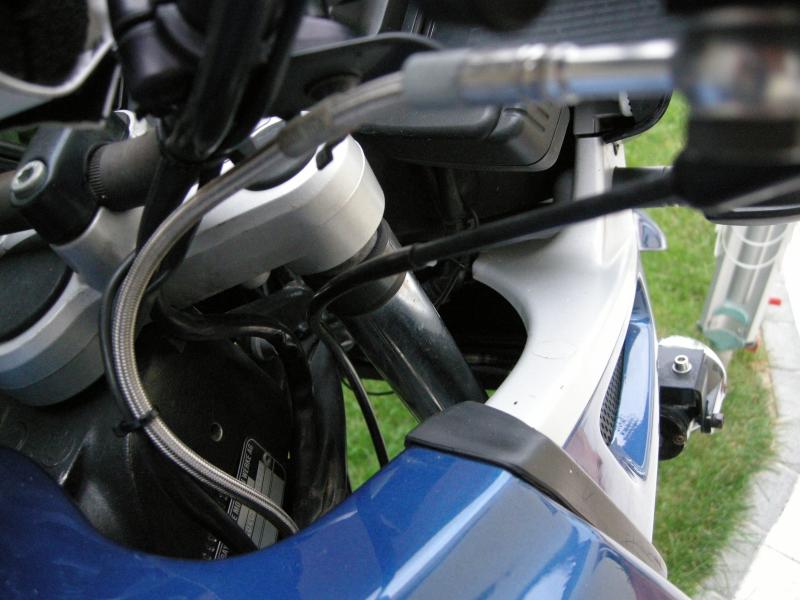

Hallo!
Nachdem meine Rote wieder vom Schrauber zurück ist, hab ich das Gefühl, dass der Gaszug nicht mehr an der Stelle verläuft, wo er sollte. Zumindest wird er beim rechts einschlagen zwischen Gabel und Verkleidung eingeklemmt...
Da ich mir im Internet und Forum kein ordentliches Bild von Lenker/Armatur/Verlauf der Lenkerkabelage (rechts) gefunden habe, wollte ich kurz fragen ob jemand ein solches vielleicht auf dem Rechner hat und kurz hier posten könnte.
Damit wäre mir geholfen und ich kann die Kabelbinder an den richtige Stellen anbringen, ohne das etwas zu sehr geknickt, gebogen usw. wird.:rolleyes:
Danke!

Danke, Anke :D
Hätte jetzt aber damit gerechnet, dass der Gaszug auch irgendwie befestigt war... Naja wenns bei dir passt, sollte es auch bei mir passen.
Die Konterschraube deines Kupplungszuges ist aber ganz schön weit draußen. Bei mir isser fast komplett reingedreht und der Schleifpunkt ist mir immernoch zu weit hinten (im Verhältnis zum Weg des Griffes.)
Naja, werde morgen mal dran schauen und die Sache richten.

Servus,
keine Panik wegen des Gaszuges. Bei wars schon immer so un es passt eigentlich.
Und.....
die Kontermutter der Kupplung ist exakt 12mm entfernt. Da meine Kupplung neu ist und ich genau im Werkstatthandbuch gelesen habe. Die Nachstellung der Kupplung erfolg dann immer am Getriebe.
guggst du: http://www.cnd-stephan.de/motorrad/bmw/033fa19a70149281b.html
nur die Farbe meiner Q hat sich zwischenzeitlich geändert. Viel Spass beim Schrauben
Gruß Rainer
