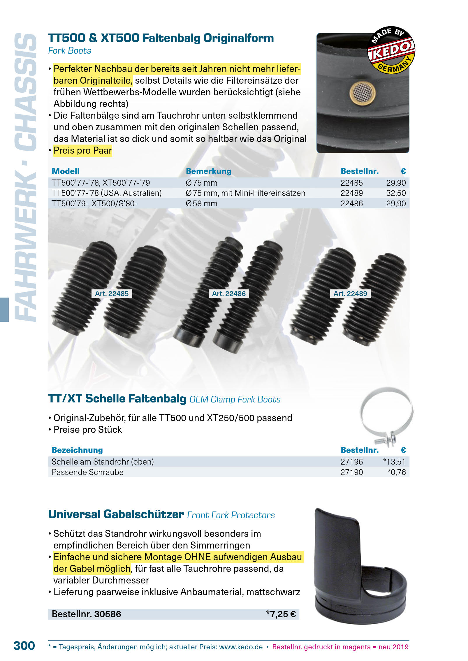

So, da bin ich!
Stimmt, meine sind von Kedo, eigentlich für die XT, passen aber an unserer kleinen G. Musst halt einmal die Gabelholme nach unten rausziehen, Verhüterli drüber und alles wieder zusammenbauen. Am Besten, wenn das Vorderrad sowieso mal draußen ist.

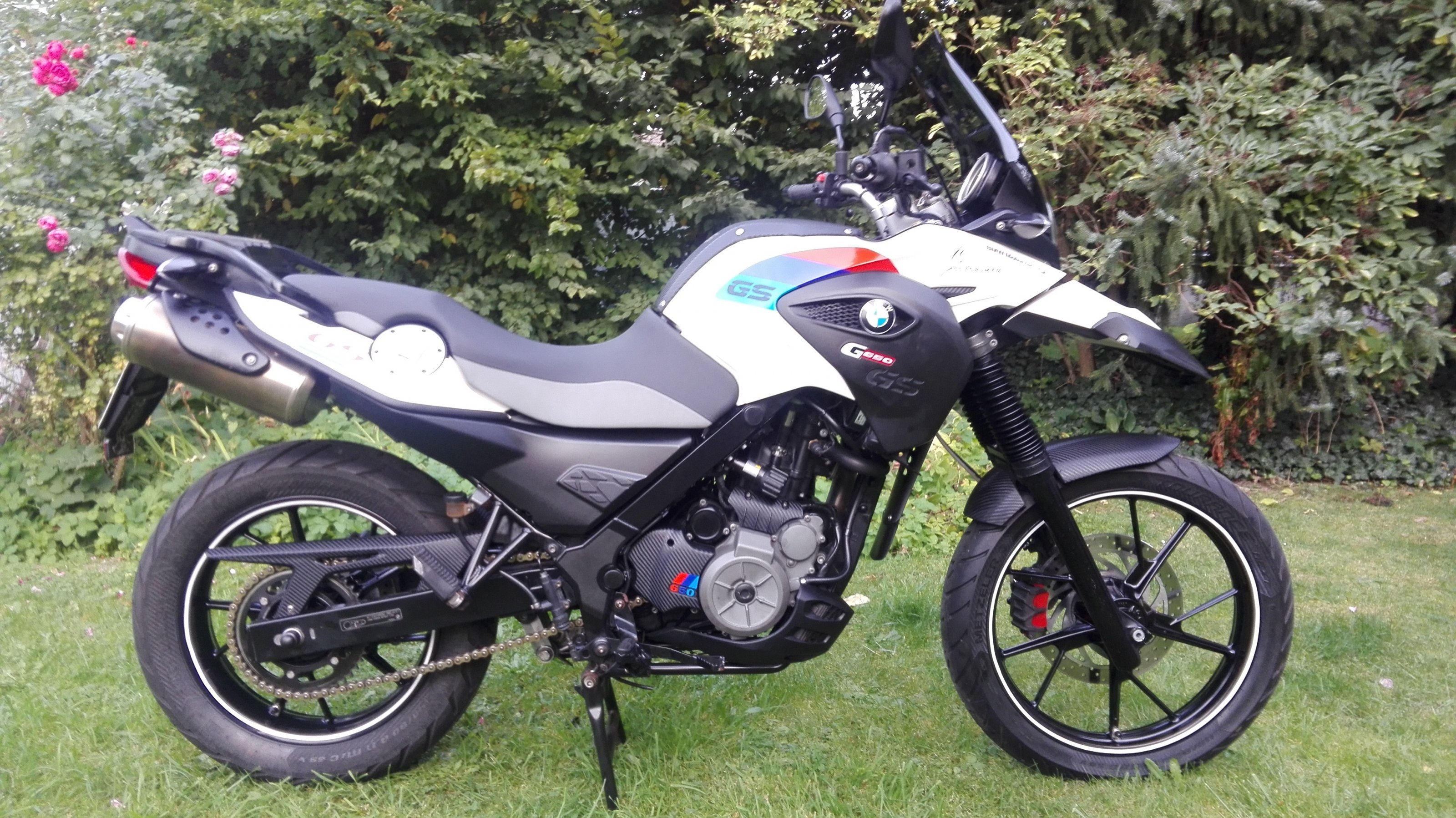

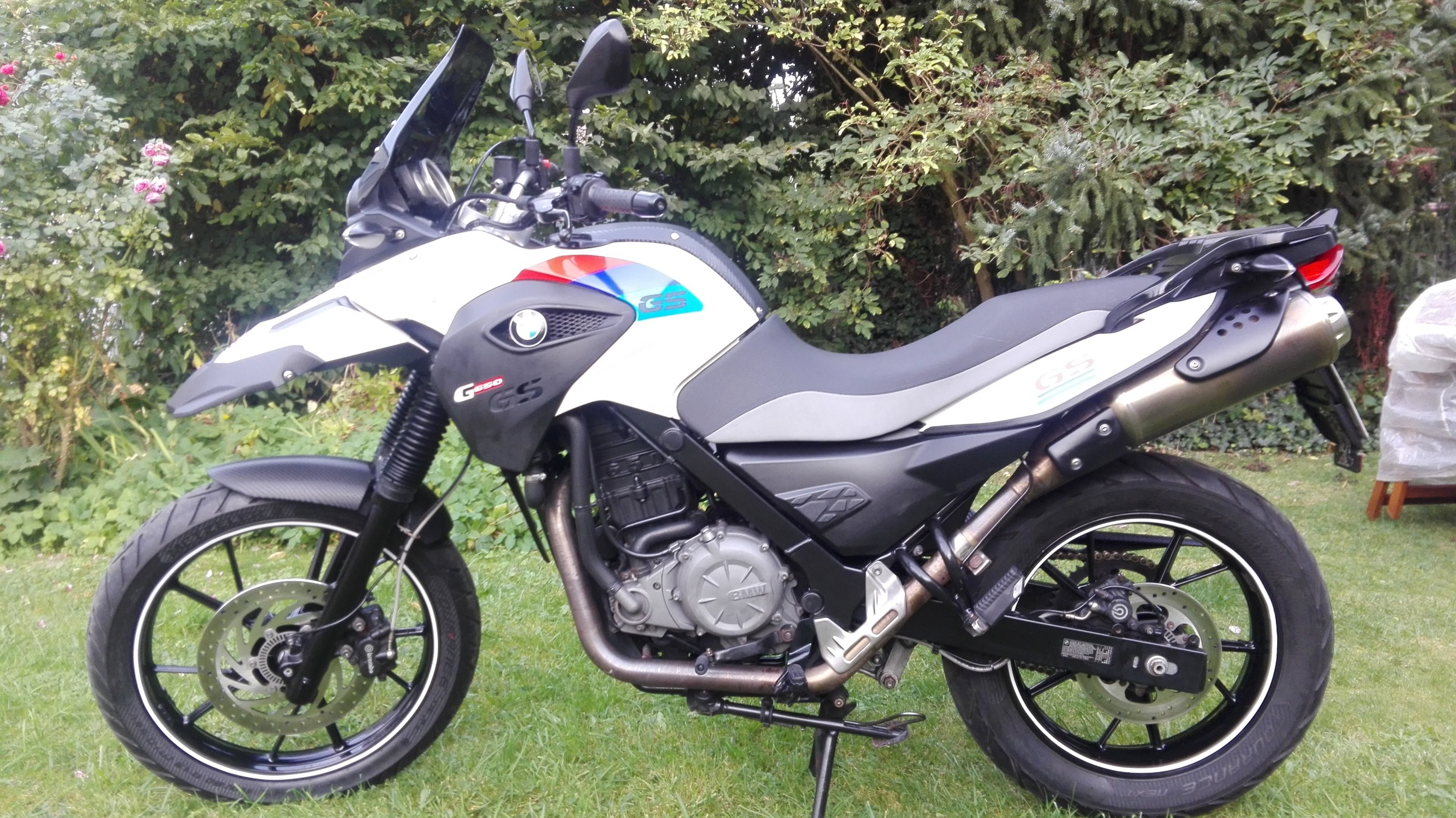

So sieht das dann aus:

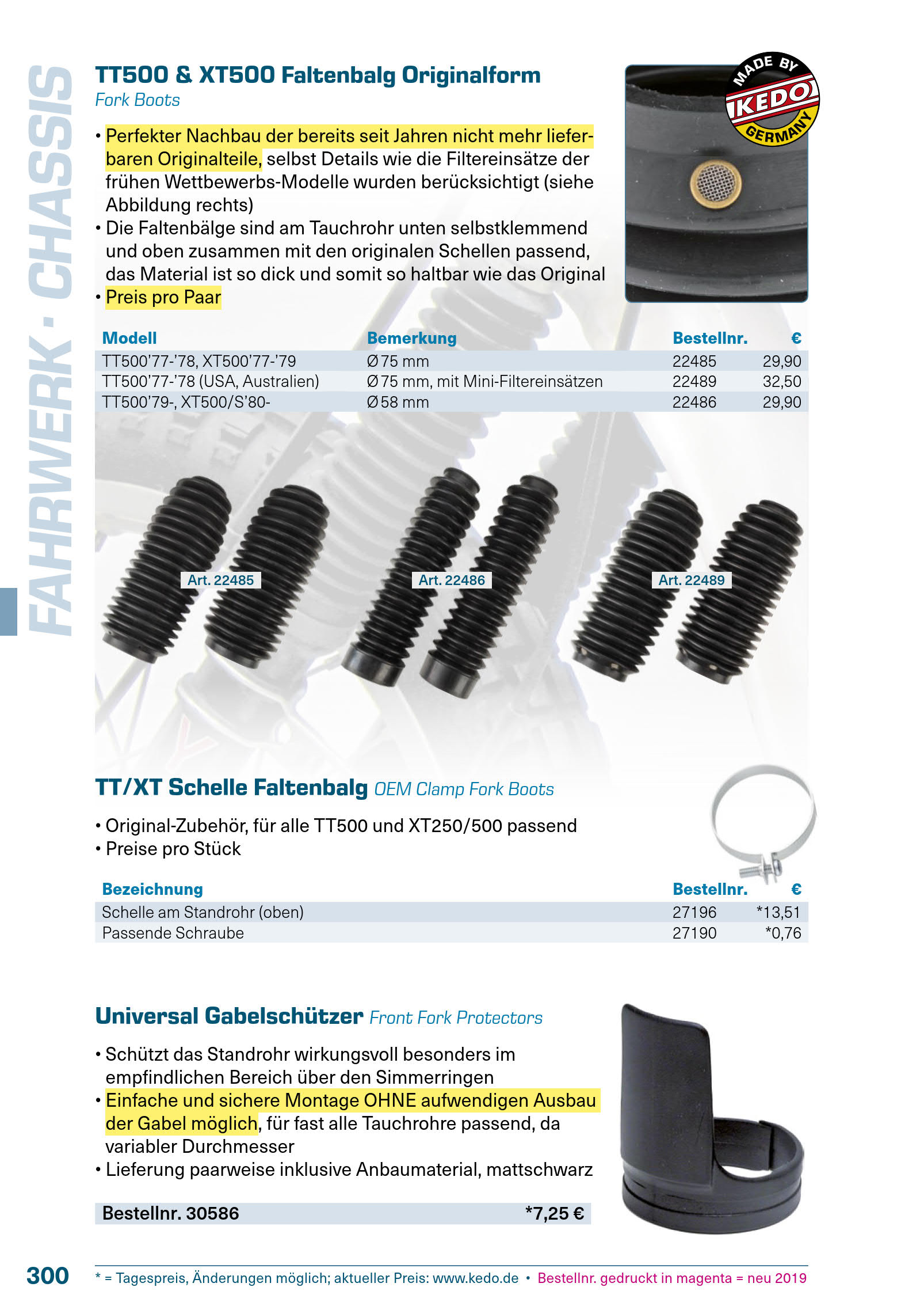

Mal wieder absurde Geldmacherei: 13,51 für eine Standardschelle, die man geausogut durch einen Kabelbinder in Wunschfarbe ersetzen kann.
Alternativen zu TT: Ariette-Faltenbälge, ggf. auch die Neopren-Bälge. Finden sich bei Pr*lo & der Luise und allen auf Cross spezialisierten Anbietern.

Die Ariette habe ich ja auch, s. Foto oben, gibts bei Kedo zum fairen Preis. Nix anderes nehmen, Billigkram war bei mir nach nem halben Jahr eingerissen und somit kaputt. Dann die Ariette bestellt, bis heute super.
Wer billig kauft, kauft zweimal und vor allem: der schraubt auch zweimal! In diesem Fall durch die Demontage der Standrohre nicht witzig.
Neopren-Überzieher mit Klett hatte ich vorher. Optisch sehr hässlich erfüllen sie an sich ihren Job und sind durch den Klett schnell angebracht. Aber einmal nass im Regen brauchen die tagelang um wieder zu trocknen. Dieses feuchte Milieu kann für die Standrohre nicht gesund sein. Da hilft nur jedesmal abmachen und auf der Heizung trocken. Für mich uninteressant.
@mmo-bassman - so sehe ich das auch
@RolandBN - muss "Mann" ja nicht nehmen - gibt der Werkzeugkasten in anderer Form bestimmt umsonst her.
