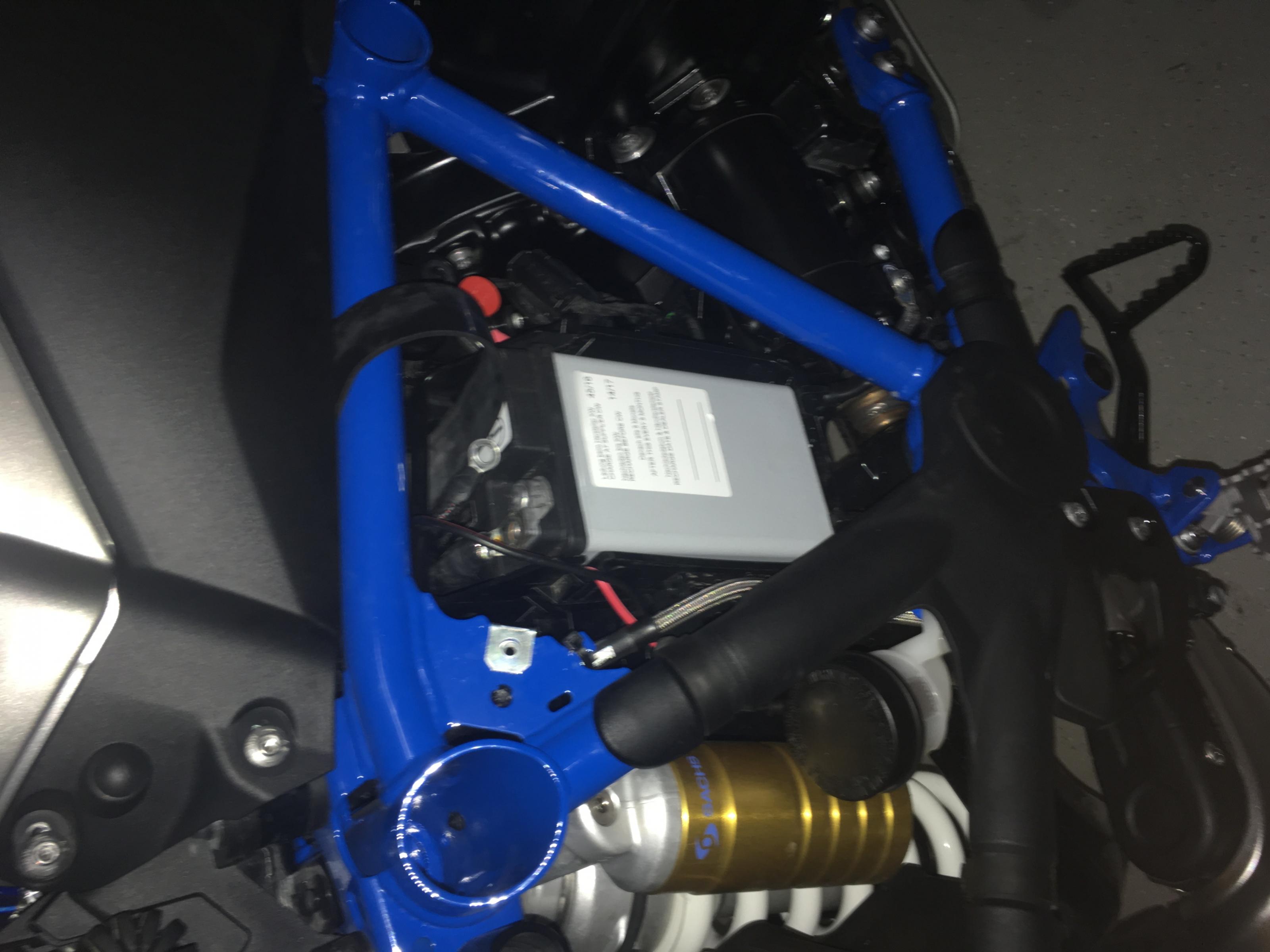

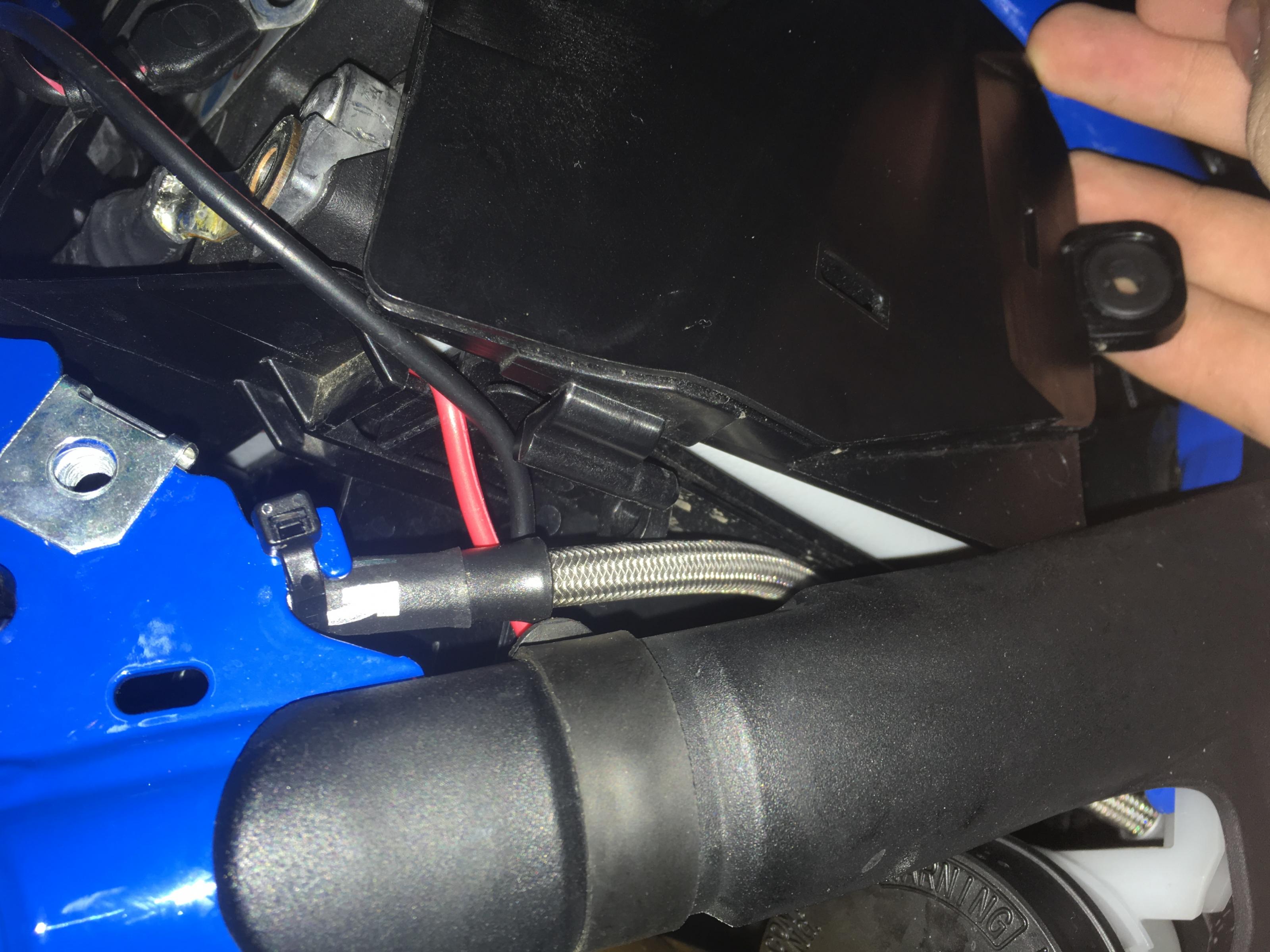

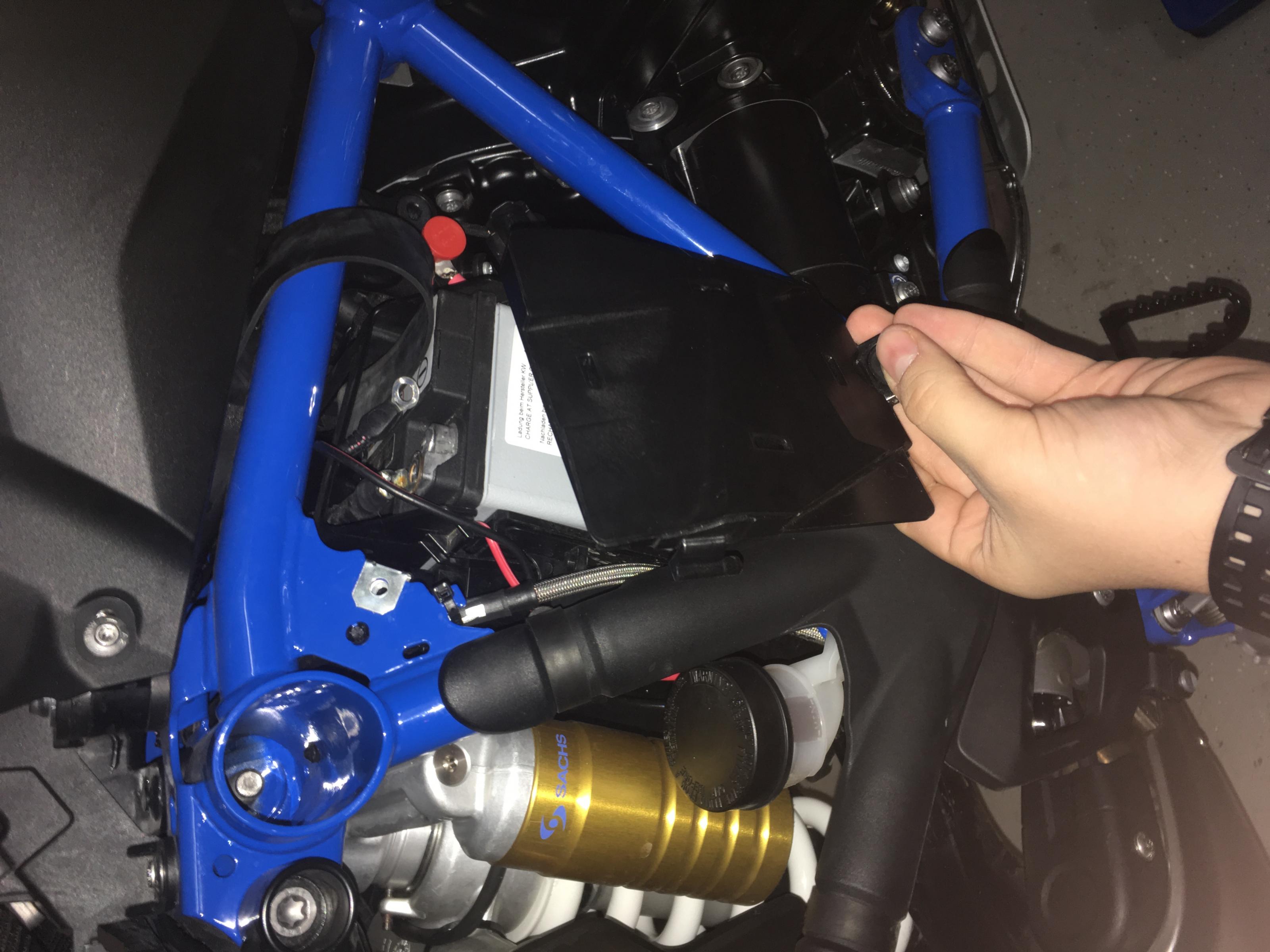

Kurz gesagt: Ich bekomm die Schwarze Abdeckung die über die Batterie kommt nicht mehr eingebaut. Die Anleitung hilft mir nicht wirklich weiter. Hab noch ein Paar Bilder eingefügtIMG_3017.jpgIMG_3017.jpgIMG_5655.jpgIMG_2918.jpg

Ist rechts oben das Gummi ordentlich drin?

da kommt nix über die Batterie somdern seitlich davon. Schwer zu erklären, ist linls und rechts eingehangen und ein unten etwas unter die Batterie geschoben. Bekomme es leider nicht besser erklärt.

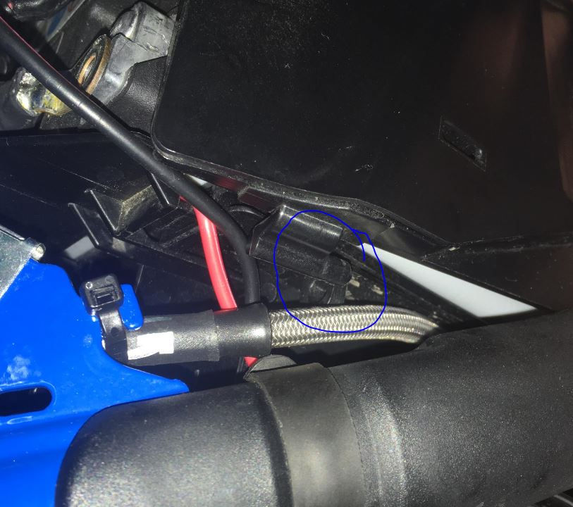

siehe Foto blauer Kreis, auf beiden Seiten der Abdeckung muss die Nase in das Loch...

ja genau! Das weiß ich schon. jedoch würde man die Löcher nur mit roher Gewalt treffen. Ich weiß nicht was ich falsch mache

Richtig. So weit bin ich auch :D Nur ist das Problem dass ich die Abdeckung nicht eingegangen bekomme
