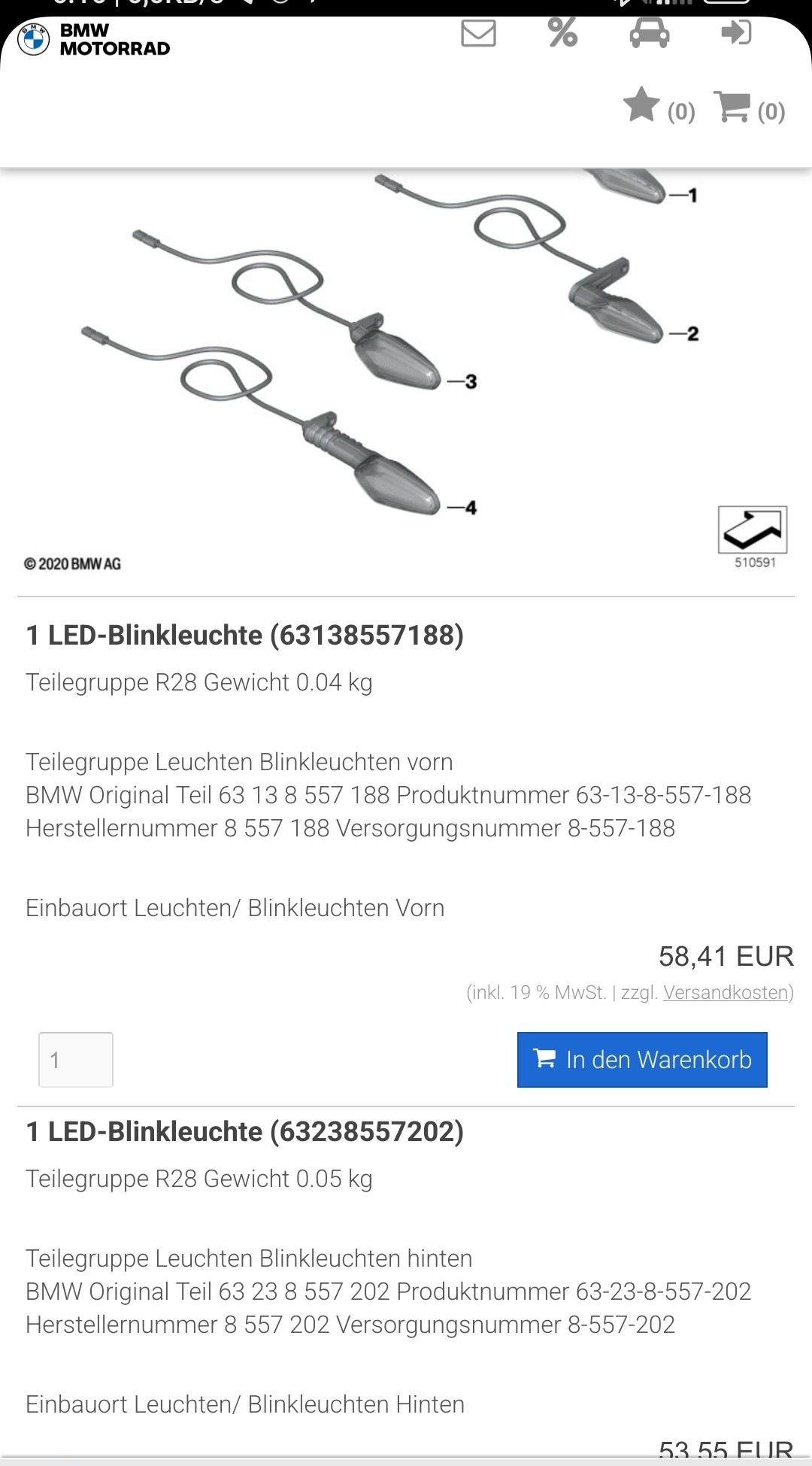

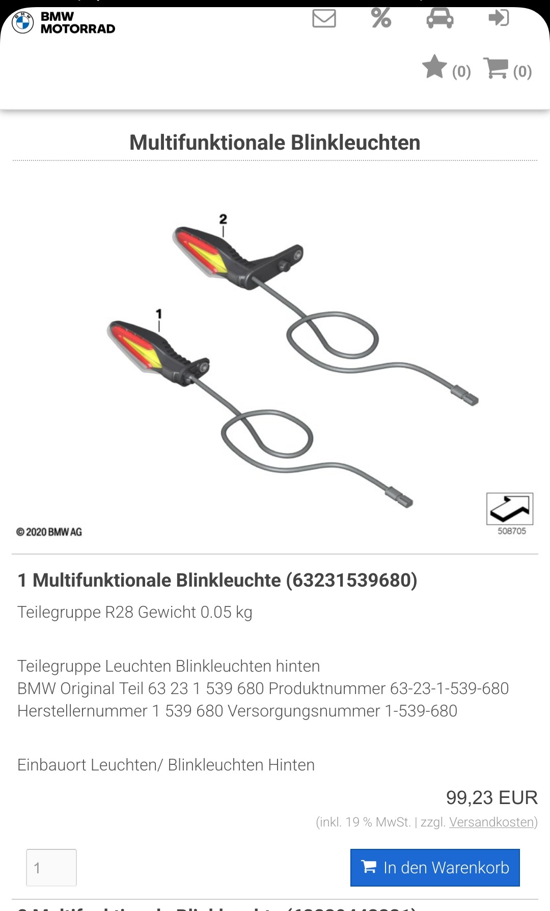

USA hat definitiv andere Blinker. Ich denke deine Einstellung aus Post #265/#268 könnte die USA Einstellung sein.
Im Teilekatalog gibt es einen Abzweig zu Europa oder USA.
Wenn du Europa wählst, gibt es entweder die normlen Blinker (63238557202) oder Multifunktionsblinker (63231539680) zur Auswahl. Und es wird das benötigt Adapterkabel (61121683773) angezeigt, dass für die Multifunktionsblinker benötigt wird.
Wählst du USA gibt es nur diese Blinker mit anderer Teilenummer (63238557203) zur Auswahl und kein Adapterkabel
Trotzdem danke für deine Versuche @MichaelBC

Der Hauptkabelbaum, an dem auch der Stecker für das Rücklicht und die Stecker für die Blinker dran sind, hat im Teilekatalog die gleiche Teilenummer in der Europa und USA Version.
Der Unterschied scheinen daher nur die Blinker und das zugehörige Adapterkabel zu sein (siehe vorherigen Post).

Hallo Michael
danke für deinen Einsatz,Schade das es nicht so klappt.
Da ich persönlich alle Komponenten der Multifunktionsblinker beibehalten will
hoffe ich auf das Modul von Weiser ,das soll fast Plug&Play sein.
