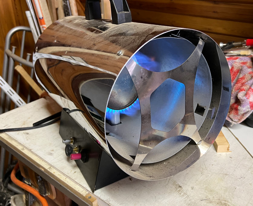

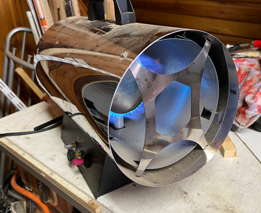

Hast Du keine Heizung in der Garage ? Für die Garage nehme ich so ein kleines Gasheizgebläse das ich mal auf irgendeiner Messe für kleines Geld mitgenommen habe. Damit ist die Garage in 15 Minuten so warm dass man im T Shirt arbeiten kann. Gasflaschen sind eh da für den Grill ...
Für die Schrauberhalle haben wir ein 50 kW Dieselheizgebläse. Das hat auf den 130 m² ungefähr den gleichen Effekt. Nach 15 Minuten wird es warm.
Ace
Ace
06.05.2008
1.959
Trible black Cow 50K
Einhell 200 regelbar bis 20 KW 👍 140 Euro .. eben bei Hornbach gekauft 😂😂😂

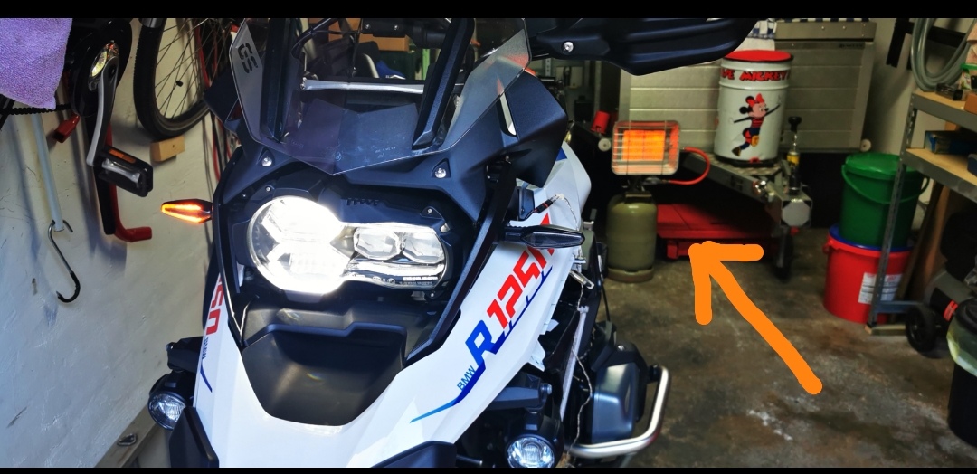

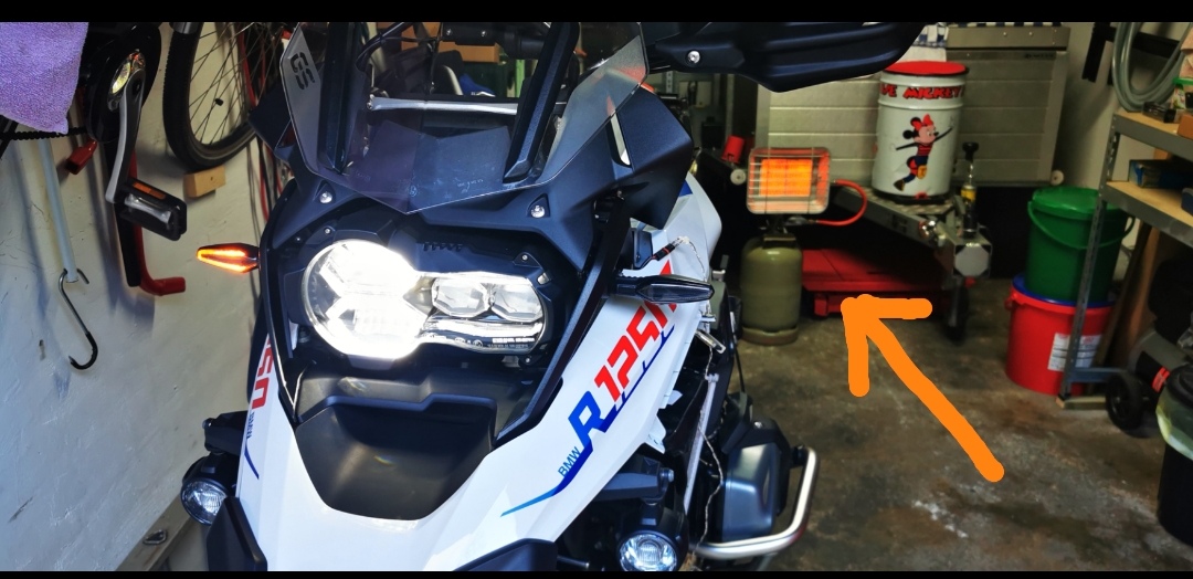

Nein, ist ein altes Haus mit ohne Heizung in der Garage!...Ich hätte da zwar ein Elektro-Heizgebläse (ähnich wie auf Deinem Foto) für das Gewächshaus, aber trotzdem nervt mich das....Aber es wäre mir darüberhinaus sowieso zu kalt zum Fahren.....Bin bekennender Warmduscher!:wink:
Heitzstrahler für die Gasflasche angemacht, und schon war man am schwitzen
...oooch Schwitzen, das ist ja dann auch wieder nix!
Ich hoffe, daß es morgen ab Mittag in der Sonne etwas wärmer wird! Draußen in der Sonne werden doch gleich die ollen Hormone aktiviert!
