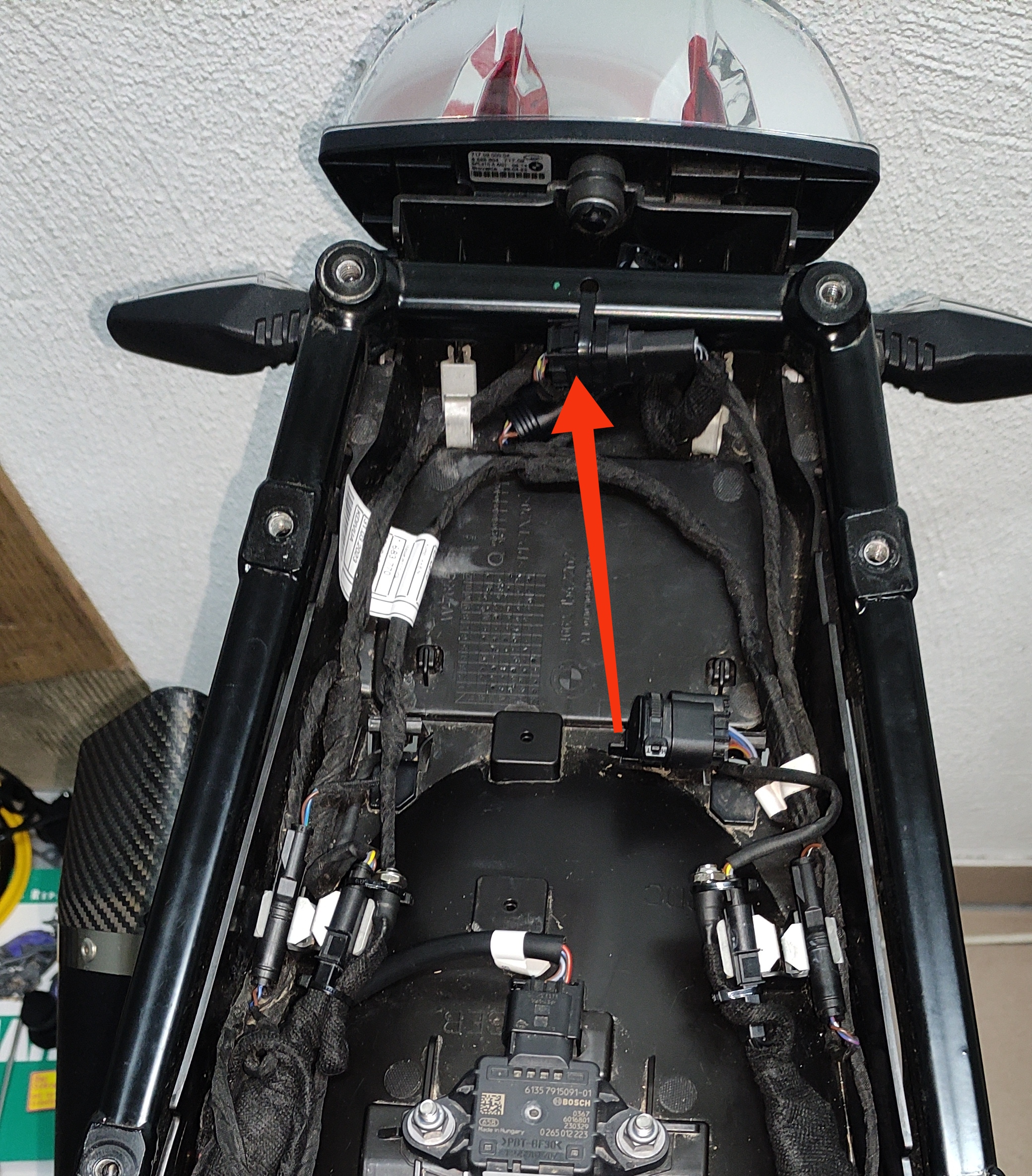

Wenn ich dich richtig verstehe, dann möchtest du dass das Rücklicht/Bremslicht in der Mitte permanent leuchtet und die Blinker nur blinken. Das ist das was hier Oldschool genannt wird.
Dafür musst du nur den Stecker am Rücklicht trennen, dem Kabel folgen und den nächsten Stecker (siehe Pfeil) auch trennen.
Der Teil auf den der Pfeil zeigt, ist exakt der gleiche Stecker den du am Rücklicht abgemacht hast. Und genau den steckst du nun stattdessen am Rücklicht ein. Die anderen beiden bleiben frei und werden nicht mehr benötigt. Das wars, nun funktioniert es wie du möchtest.
Aaaber, jetzt bekommst du permanent einen Fehler im Display angezeigt. Um diesen weg zu bekommen musst du entweder codieren oder ein Adapterkabel mit Widerstand 82 Ohm an der Lampe zwischenstecken.
Wenn du in die Nähe von Bad Kreuznach kommen willst, kann ich dir die Codierung gerne machen. Ist kein Hexenwerk, kann ich dir zeigen. Schreib mir einfach eine PN

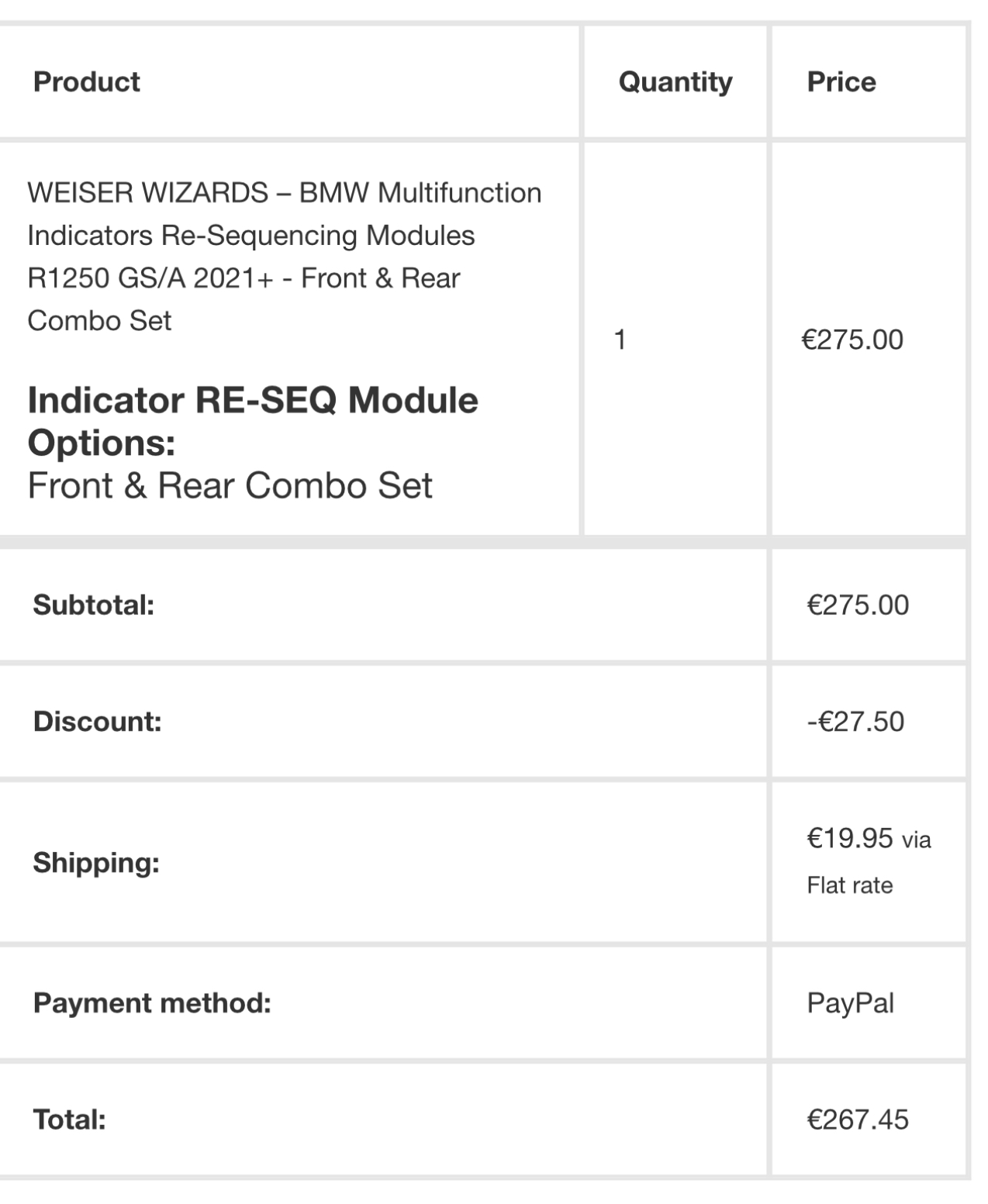

Ich habe gestern das komplette Set für vorn und hinten bei Weiser bestellt.
Dank dem Hinweis in #399 habe ich auch die 10% Carl-Rabatt erhalten.
Mal schauen jetzt wie lange die Lieferung dauert und welche Import-Kosten noch dazu kommen.
Werde berichten …

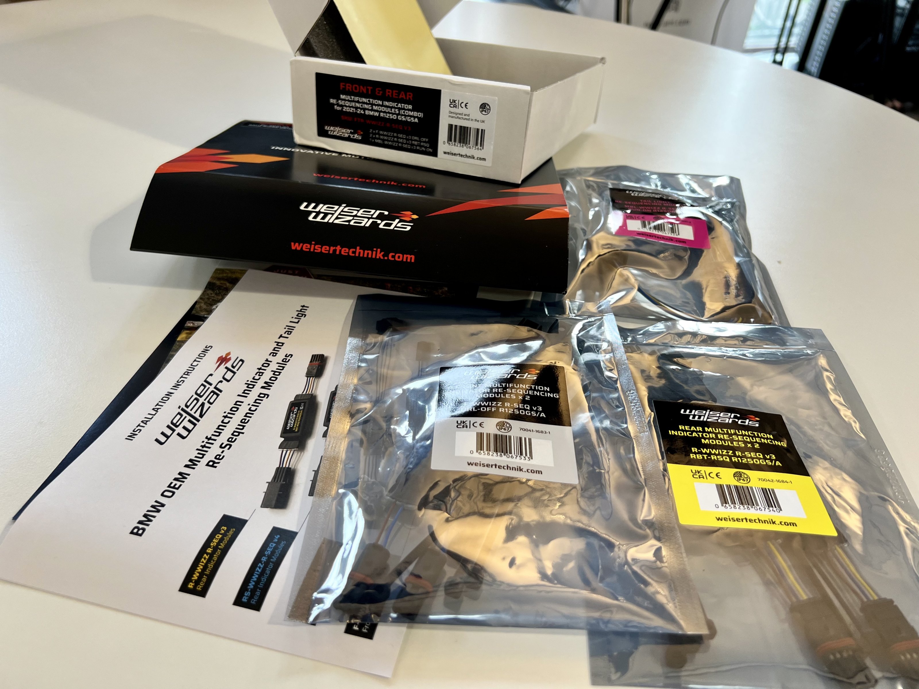

Der UPS-Mann war gerade da und hat mir das Päckchen von Weiser in die Hand
gedrückt - einfach so - keine Rede von von Zoll-, MwSt- oder sonstigen Gebühren die noch zu zahlen sind 😀
Mal sehen ob da noch ein Liebesbrief vom deutschen Zoll hinterher kommt, werde berichten ...
Das ganze professionell verpackt und alle 5 Modulen in Antistatikfolie verschweißt.
Macht bisher alles einen sehr guten Eindruck.

Habe fertig !
Dank Carls detaillierte Einbauanleitung war es wirklich einfach, mit sehr sorgfältiger Arbeitsweise, das in ca. 1,5h zu erledigen. Es hat alles perfekt gepasst.
Der Test anschließend in der Garage hat gezeigt, dass die Module genau so funktionieren wie beworben.
Die vorderen Blinker bleiben aus und leuchten (blinken) nur, wenn man den den Blinker (oder Warnlichtanlage) betätigt.
Die hinteren "Blinker" leuchten zunächst wie immer als Schlußleuchten bzw. Bremslichter und wenn man den Blinker (oder Warnlichtanlage) betätigt, dann geht alles was rot geleuchtet hat aus und es blinkt nur noch gelb auf der entsprechenden Seite. Der Blinker gegenüber bleibt natürlich rot leuchten als Schluß- oder Bremslicht. Nach Blinken-Ende schaltet sich das Rote wieder ein.
Ich finde auch sehr schön, dass mit dem "verbotenen 5. Modul" die "Zentralle Bremsleuchte" jetzt wieder (natürlich nicht während des Bremsvorgangs) als ganz normales Rücklicht mit leuchtet.;)
Natürlich funktioniert das alles ohne Fehlermeldungen auf dem Display.
Alles im Allem bin ich sehr zufrieden ! :jubel:

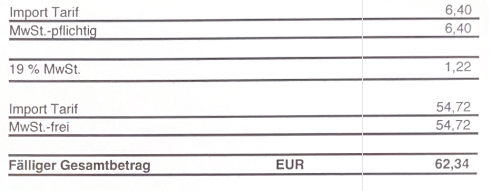

Nachtrag zu meinem Kauf des Weiser Wizzard-Sets (komplett alle Module: 2x Blinker vorn, 2x Blinker hinten und Rücklichtaktivierung) - siehe dazu auch #418 und #426 und #429
In Holland macht UPS die zoll abfertigung, der brief von UPS kam dan nach einer woche
Leider muss ich das bestätigen.
Ich habe jetzt auch eine Rechnung von UPS über die Importkosten erhalten.
Demnach kommen neben dem Kaufpreis von 267,45€ bei Weiser die 62,34€ Importkosten dazu.
Demnach alles zusammen 329,79€
