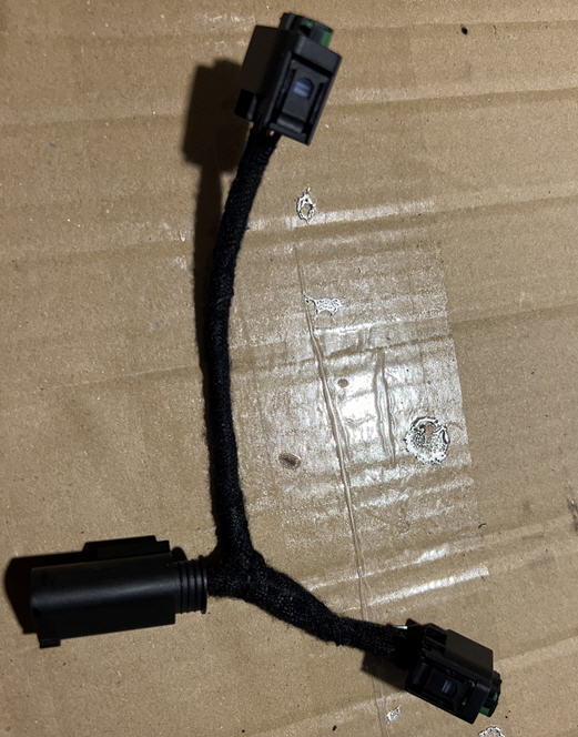

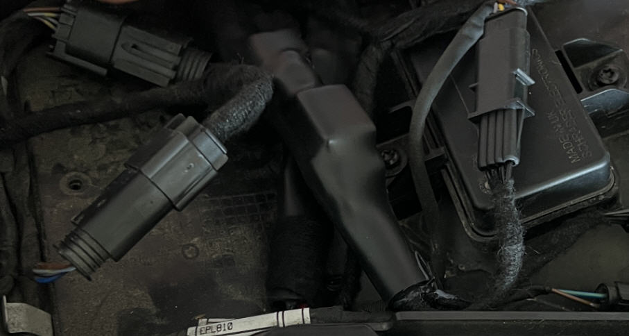

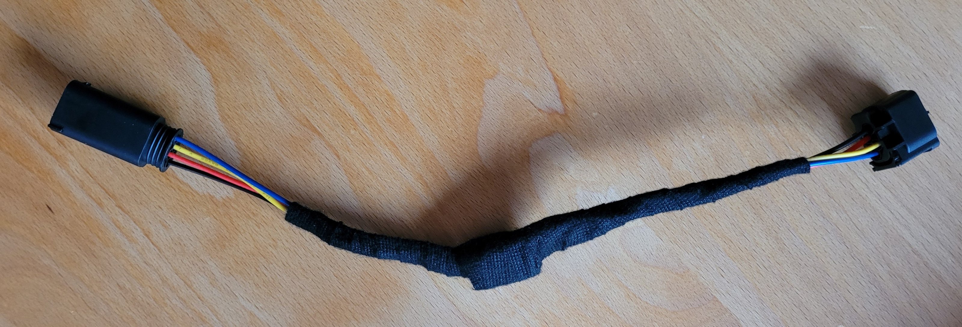

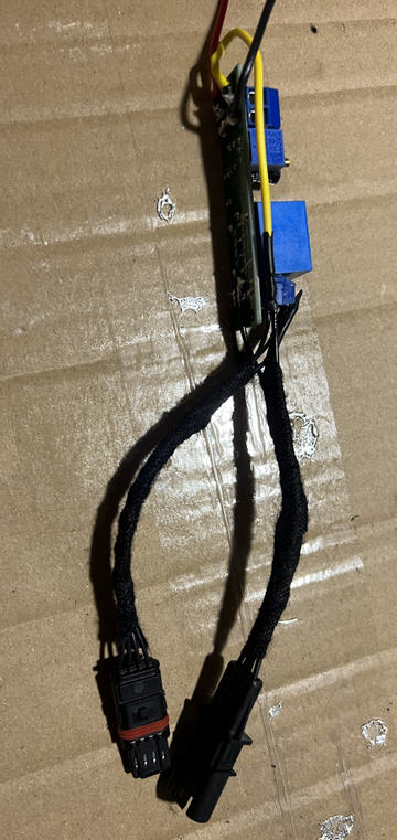

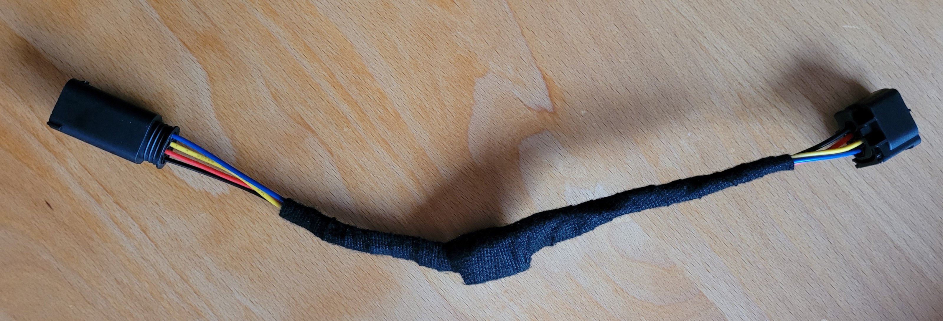

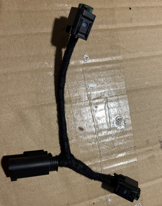

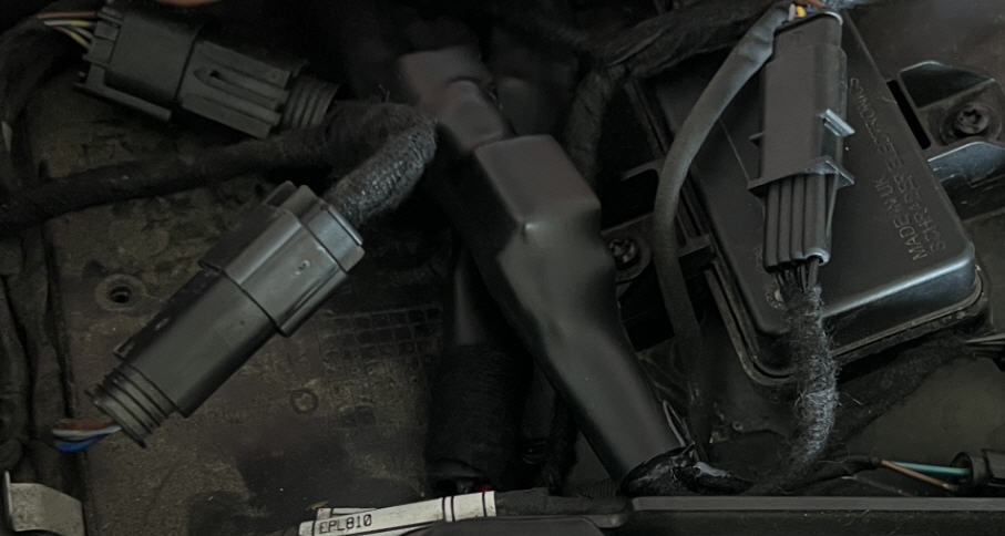

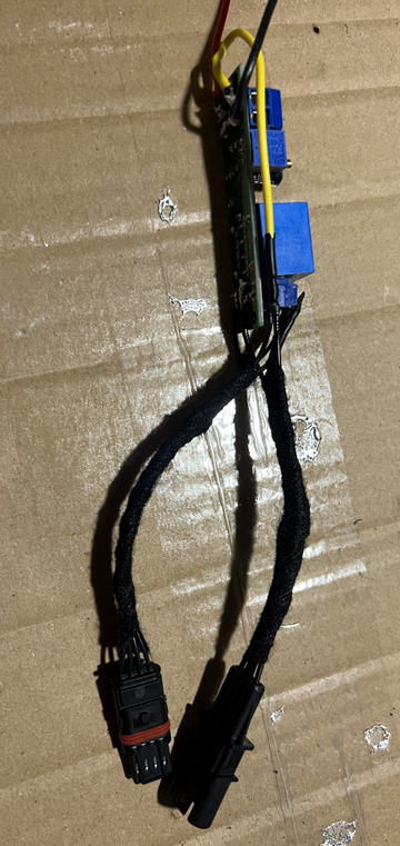

Ich habe heute für einen Forumskollegen den Umbau gemacht. Dieses mal habe ich die Lösung von Manuel kopiert und alles ist komplett zum Stecken, am Motorrad wird nichts gelötet oder abgeschnitten. Ich habe auch 2 Module in Schrumpfschlauch verwendet und für das Rücklicht einen Adapter gemacht. Die Spannung holen wir ebenfalls über einen Adapter von der seitlichen Steckdose.
Vordere Positionslichter auscodiert
Rücklicht per Kabel und Codierung auf Dauerlicht umgestellt
Hintere Positionslichter gehen beim Blinken aus
Dazu noch Griffheizung um eine Stufe erweitert und Sportdisplay codiert.
Ein bisschen über 2 Stunden Arbeit (weil wir noch einen Fehler suchen mussten) und 25 € Material ....
Wenn man übrigens die Codierung für das Bremslicht macht ohne den Stecker zu ändern kommt keine Fehlermeldung, aber das Bremslicht geht auch nicht mehr.
