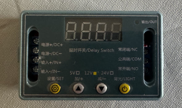

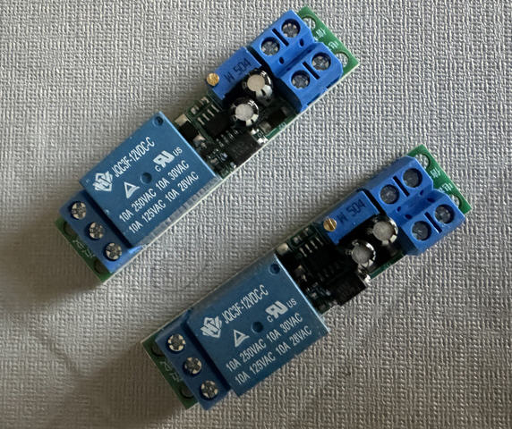

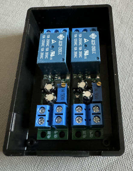

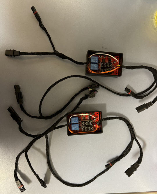

Nachdem nun doch einige Forumskollegen und auch ein paar meiner Mitfahrer Interesse am Umbau bekundet haben, habe ich bei Ali noch ein paar Module und Gehäuse bestellt. Nur um Mal zu sehen wie die aussehen und funktionieren.

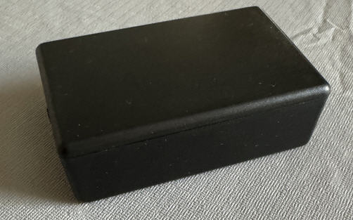

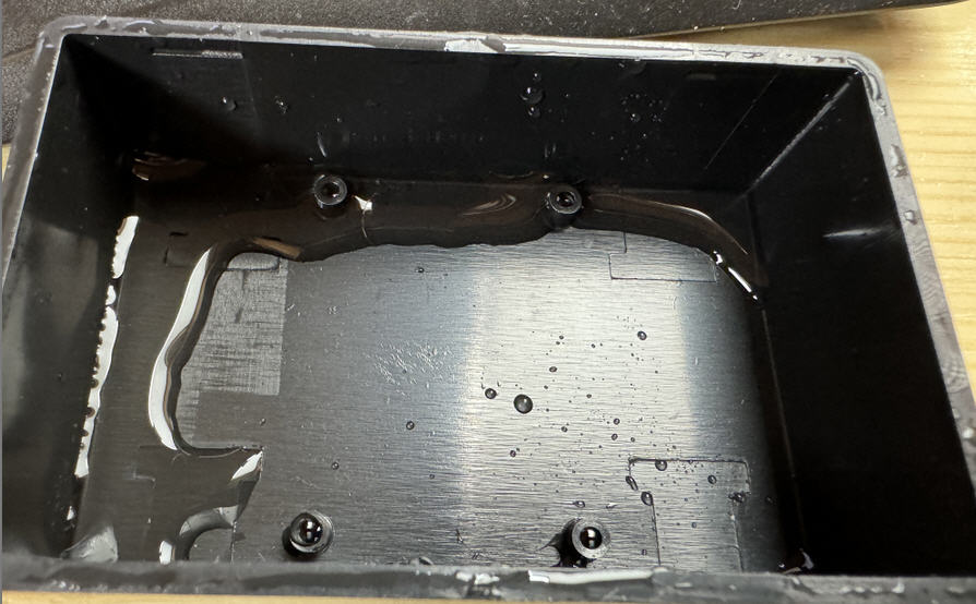

Für die Module von Manuel habe ich ein passendes Gehäuse gefunden.
Diese Module funktionieren und sind eben sehr billig. Wenn man sie seitlich unter der Sitzbank anbringen will sind sie sehr gut geeignet weil sie eben klein sind und mit Schrumpfschlauch überzogen werden können. Die Einstellung ist allerdings ein bisschen fumelig weil die Zeit über die kleine Schraube eingestellt wird. Es ist fast unmöglich beide Module auf die gleiche Zeit einzustellen weil sich die Zeit irgendwie wieder verstellt wenn man das mal geschafft hat. Das fällt allerdings nur beim Warnblinker auf dass nicht beide roten Leuchten wieder gleichzeitig angehen.
Module:
1.0€ 9% OFF|1x DC 12V einstellbares Signal Trigger Timing Timer Verzögerung Ausschalten Verzögerung Timer Schalter automatisches Start Relais Modul mit Optokoppler| | - AliExpress
Gehäuse 50-80-26:

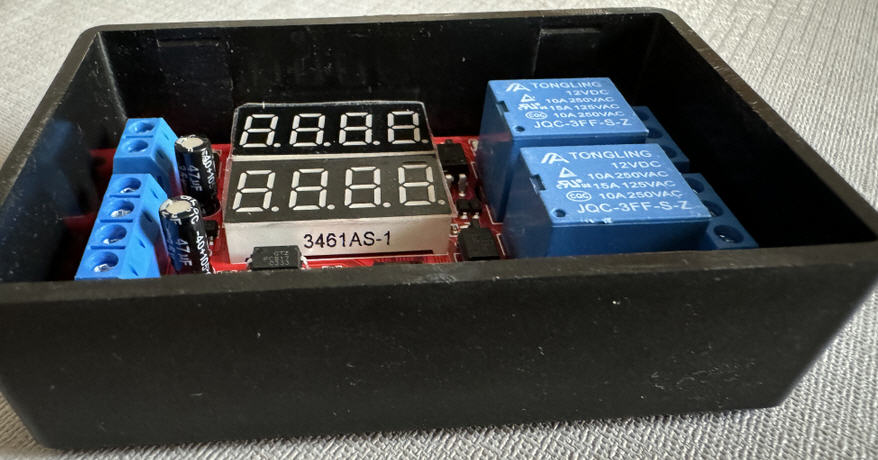

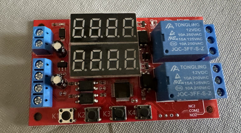

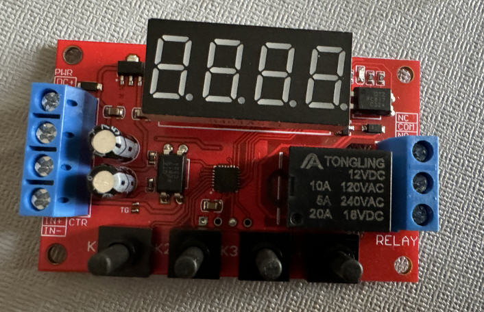

Aufgrund der einfacheren Einstellmöglichkeit durch Programmierung tendiere ich zu den etwas teureren digitalen Modulen.
Da habe ich eines gefunden das schon mit Gehäuse geleifert wird.
Wie gesagt ist es etwas teurer, aber ich finde es schöner.
2.37€ 50% OFF|DC 5V 12V 24V 10a einstellbares Zeit verzögerung relais modul 32 Modi LED Digital Timming Trigger Timer Steuersc halter Impuls zyklus| | - AliExpress
Unter dem gleichen Link gibt es auch noch dieses Dual Modul. Das ist perfekt wenn man keine Alarmanlage hat. Dann kann man das wunderbar dort unterbringen.
Dazu passt das Gehäuse 58-92-23 aus dem obigen Link einwandfrei.
Allerdings muss man dazu sagen, dass die Gehäuse entgegen der Beschreibung nicht wasserdicht sind. Ich habe eines mal über Nach in einem Eimer untergetaucht und es war nicht dicht.
Aber unter der Sitzbank wird es ja nicht nass und ein bisschen Spritzwasser dürften sie schon aushalten. Die Kabel Eingänge es fertigen Moduls würde ich nach dem Anschluss der Kabel mit Heißkleber füllen, dann kann da nichts passieren.

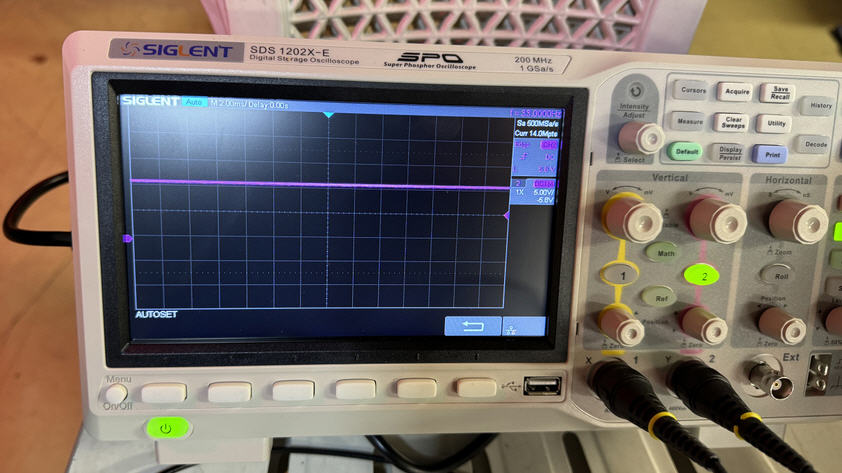

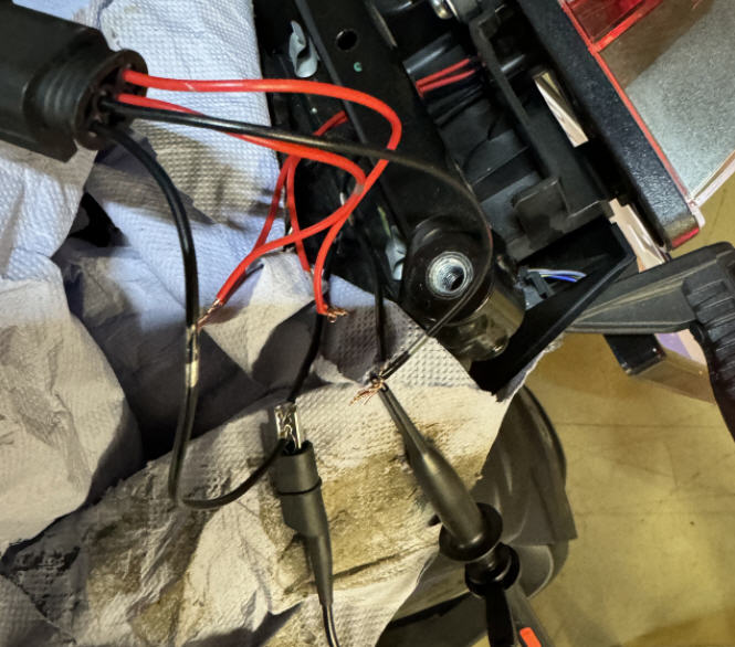

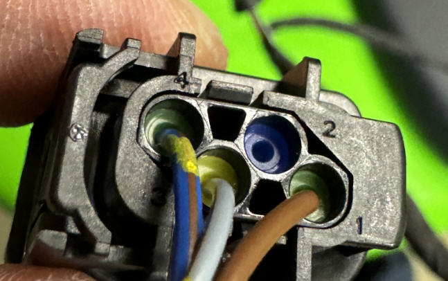

Ich habe mich neulich mit @ManHer0706 mal darüber unterhalten wie wohl das Rücklicht angesteuert wird. Das hat mich bis jetzt beschäftigt und heute Abend habe ich das mal gemessen. Dafür habe ich mir einen 1:1 Zwischenstecker gebaut an dem ich das Messgerät anschließen kann. Also alles wieder auseinander gebaut und den Mess Stecker dazwischen gemacht.
Pin 1 im Stecker ist Masse
Pin 4 im Stecker ist die Kennzeichenbeleuchtung. Das ist unspektakulär bei 12 Volt ist sie an und bei 0 Volt ist sie aus.
Pin 2 im Stecker ist nicht belegt. Das heißt sowohl mit der originalen Konfiguration ohne Rücklicht und der modifizierten Konfiguration mit Dauerlicht ist auf dem Pin 2 kein Signal. Auch wenn man das Kabel am Pin 2 trennt ändert sich nichts.

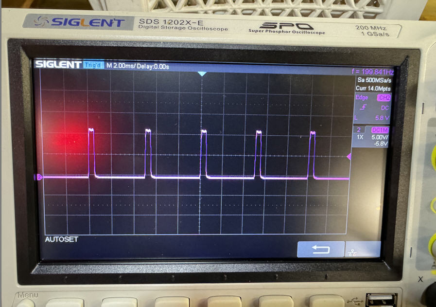

Die ganze Steuerung des Rücklicht erfolgt nur über den Pin 3. Bei Bremslicht an liegen da 12 Volt und bei Bremslicht aus eben 0 Volt. Wenn man jetzt den Stecker aber umpint und das Steuergerät auf Rücklicht codiert dann kommen da getaktete 12 Volt raus.
Dadurch leuchten die LEDs im Rücklicht eben nur so mittelhell und nicht voll.
Bremslicht an sieht dann so aus.
Das Steuergerät BCO gibt also je nach Codierung eine getaktete Spannung raus um das Rücklicht leichten zu lassen oder nicht. Dann hat man Bremslicht only. Um das Ganze noch komplizierter zu machen passiert das auf zwei verschiedenen Leitungen, weswegen man den Stecker dann umpinnen oder einen Adapter bauen muss.

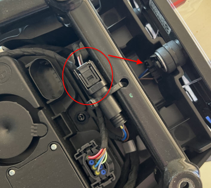

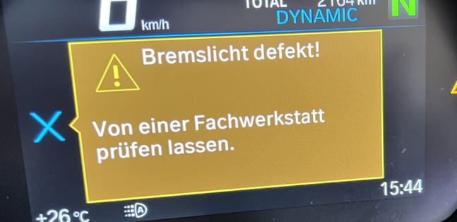

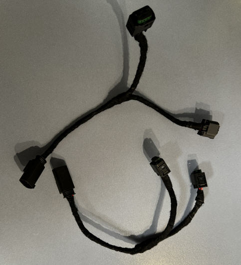

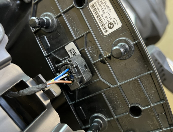

Eigentlich ist das was Du willst recht einfach. Du ziehst den Stecker vom Rücklicht ab.
Dann ziehst Du den Stecker an an dem Querholm ab und steckst ihn direkt auf das Rücklicht.
Jetzt sind die roten Lichter in den Blinkern aus und das Rücklicht leuchtet wie früher.
Nur hast Du jetzt bei jedem Start eine Fehlermeldung im Display. Die stimmt zwar nicht, nervt aber trotzdem.
Das ist ein Parameter der über den Laptop geändert werden muss, dann ist die weg.
Mit einer weiteren Änderung sind die vorderen Blinker aus.
Um an den Stecker hinten ran zu kommen ist es einfacher die Abdeckung abzuschrauben. Zeitaufwand für die komplette Aktion ist ca. 20 Minuten.

Mal ne blöde Frage: Wie demontiert man denn das Rücklicht? Ist das nur diese Art Sicherungsclip/Seegerring an diesem zentralen Bolzen, wo im Bild der Pfeil hinzeigt?
Sorry @MichaelBC fürs Kapern deines Fotos.
Danke euch.
John_Stiles
John_Stiles
23.02.2024
2.262
Erledigt. Musste ich ja gar nicht abbauen. Bekam den Stecker auch so raus und den anderen wie beschrieben reingesteckt.
