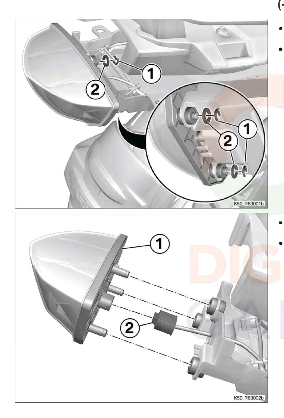

Mal ne blöde Frage: Wie demontiert man denn das Rücklicht? Ist das nur diese Art Sicherungsclip/Seegerring an diesem zentralen Bolzen, wo im Bild der Pfeil hinzeigt?
Der Vollständigkeit halber: es sind drei dieser Clips.

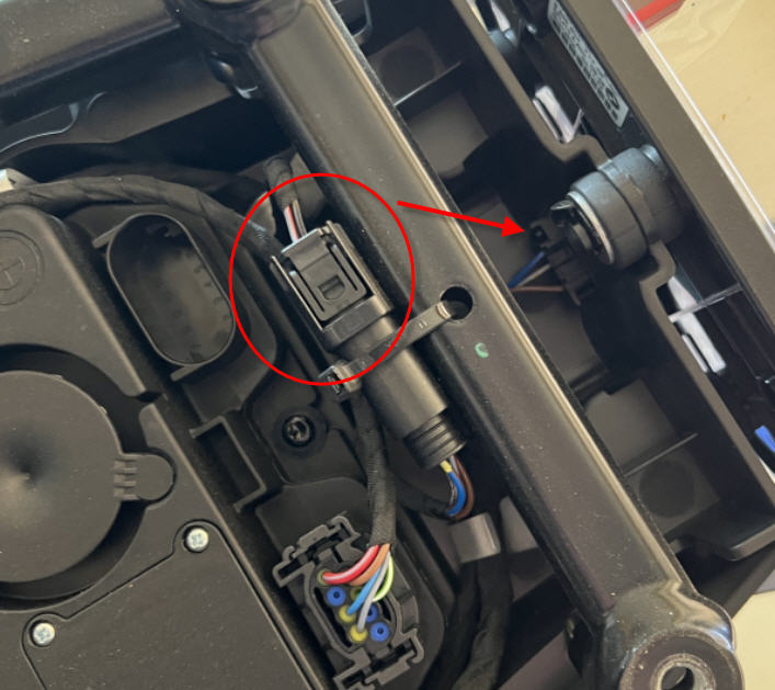

Aber wie du schon festgestellt hast, geht der Stecker auch ohne Demontage ab.

Yep Manuel, fürs nächste Mal :rocker:
Dankeschön..
PS: um an die unteren beiden zu kommen muss aber der Kennzeichenträger ab, nicht wahr!?

Kennzeichenträger ausbauen und Hinterradabdeckung lösen, laut Anleitung.
Hatte die Leuchte schonmal in der Hand. Kann mich gar nicht mehr erinnern so viel abgeschraubt zu haben.
Geht also evtl. auch einfacher (nur Abdeckung lösen?)

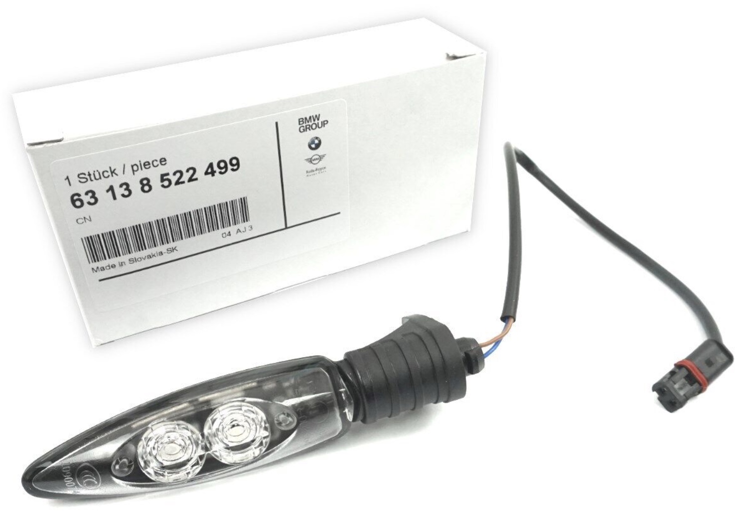

Mal ne Frage/Überlegung, wenn man die Multifunktionsblinker wie ich es geplant habe nurmehr als konventionelle Blinker nutzen möchte. Wie ist denn der Vergleich zu den „normalen“ LED Blinkern, wie BMW sie ja an vielen Modellen verbaut bzw. verbaut hat (siehe Bild)? Sind die möglicherweise heller, noch besser zu sehen oder tun sich die nix?

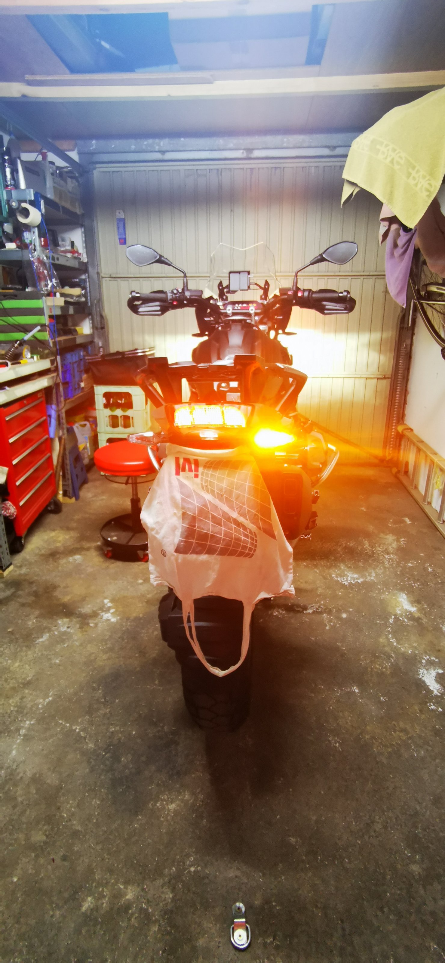

Die Helligkeit bleibt gleich.
Ich habe an meiner GS vor einem Jahr das Cruising Light ausgeschaltet, und hinten betreibe ich die Multifunktionsblinker nur als reinen Blinker, ohne die roten LED's.

Dankeschön. Ja so habe ich es auch vor.

Hi John,
ich kann Dir nur insofern Antwort geben, daß an meiner R1250GS Adv (EZ. 7/22) im Original Blinker verbaut waren, die etwas anders aussehen, als der Blinker auf deinem Foto. Diesen kenne ich nicht,..
Ich habe meine Kiste auf "Old School"-Blinker und Rücklicht umgebaut. Hierzu demontierte ich die originalen hinteren Blinker, die ja neben den gelben LEDs auch die roten LEDs für das Bremslicht tragen.
Da ich der Meinung bin, daß man Blinker nicht gut genug sehen kann, dachte ich mir, daß die Leuchtfläche der gelben Blinker (hinten) durch die roten Brems-LEDS, die ja um die gelben LEDs plaziert sind, reduziert ist. Deshalb ersetzte ich die hinteren Blinker durch solche, die ausschließlich gelbe LEDs tragen. Dazu kaufte ich mir vordere Blinker (nur gelbe LEDs), die somit m.E. mehr gelbe Leuchtfläche haben. Allerdings mußte ich mir hierzu einen kleinen Kabelbaum-Adapter bauen, da die Kombi-Blinker ja mehr als die zwei Anschlüsse haben und ich die originalen Kabel nicht zerstören wollte.
Wie das nun mit dem Blinker auf Deinem Foto aussieht, kann ich nicht sagen. An welchem Modell ist denn dieser dran?...So wie es aussieht, hat das Ding nur zwei LEDs, die aber sicher ordentlich hell leuchten. Aber ich bin, wie gesagt der Meinung, daß die Leuchtfläche so groß wie möglich sein soll.

Wenn Du die GS ohne Multifunktionsblinker bestellst, sind hinten keine roten LED's verbaut, dann sehen die Blinker so wie vorne aus.
Ich fahre jetzt ein Jahr damit rum, und keiner hat gemeckert. Im Gegenteil, die hinter mir fahrenden Kollegen sehen jetzt den Blinker wenn ich Bremse.
Die Blinker hinten sind super hell und sind meiner Meinung nach besser zu sehen als vorher.
Verstehe. Das heißt du hast hinten nun die gleichen wie vorne!?

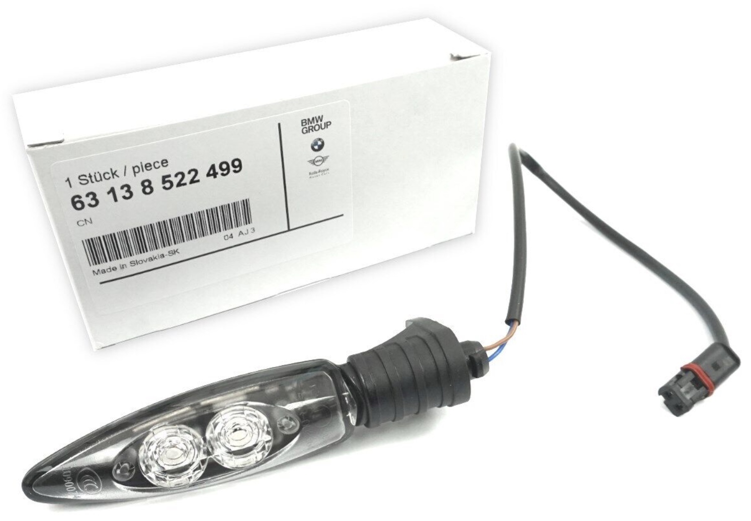

Die auf dem Foto sind bspw. an der R 1250 R verbaut, die ein Freund von mir fährt.

Ich hab das auch so umgebaut wie du es machen willst. Ich habe meine Multi Blinker hinten gelassen. Der Unterschied in der Leuchtkraft zu den Vorderen Blinkern ist mir keiner Aufgefallen.
Der Tüv könnte evtl. schon meckern, weil genau dein Modell mit diesen Multi Kombiblinkern die ABE bekommen hat.
Allerdings, denke ich wird das keiner merken.
Die Rechtslage könnte aber auch anders sein, so genau weis ich das nicht.

Ich glaube wenn überhaupt, dann ist da evtl ein Unterschied im seitlichen Abstrahlwinkel. Also quasi wie gut ist der Blinker noch von der Seite zu sehen, z.b für jemanden der aus einer Seitenstraße kommt und ich schon relativ Nahe an diesem Fahrzeug bin. Dies ist aber eher für vorne und nicht für hinten wichtig.
Von hinten direkt geben die beiden BMW Blinker sich nix, wenn denn das multizeugs abgeschaltet ist.
Wenn der seitliche Abstrahlwinkel ein Thema für jemanden sein sollte, dann ist man denke grundsätzlich bei Zubehörblinkern besser aufgehoben. Da gibt es deutlich besseres
Wieso sollte der TÜV meckern können? Das Modell hat keine ABE sondern eine Typgenehmigung.
Die Typgenehmigung wird beide Varianten beinhalten, sonst dürfte BMW das nicht mit und ohne Multifunktionsblinker verkaufen. Und meines Wissens nach gibt es keine unterschiedlichen Typgenehmigungen für die GS mit oder ohne Multifunktionsblinker. Das wäre ja auch Banane. Da gibt es ja noch etliche andere Konfigurationen die man dann alle in eigenen Typgenehmigungen abwickeln müsste.
Subjektiv kann ich an der Helligkeit auch keinen Unterschied zwischen den Blinkern mit und ohne Bremslicht feststellen. Aber mir geht es dabei auch eher um die Größe der leuchtenden Fläche der gelben Blink-LEDs. Und diese ist m.E. bei den Kombi-Blinkern kleiner, da ja das Gehäuse dieselbe Größe hat. Aber ich wollte sowieso lieber hintere Blinker ohne ROT....
Was der TÜV dazu sagt, werde ich nicht erfahren, da ich den Umbau reversibel gemacht habe (Steckverbinder/Kabelbaum, originale Blinker...ist in einigen Minuten wieder auf Original umgesteckt, auch für die vorderen Blinker, da ich alle Stecker unter der Sitzbank habe). Ich werde also im Juli vorsichtshalber im Originalzustand vorfahren.
Ich denke, dem TÜV ist das ganze egal, aber wichtig ist halt, was der TÜV-Prüfer meint!....Letztes Jahr hat mir ein Prüfer an meiner R80/7 die Scheinwerferbefestigungsschrauben so festgeknallt, weil sich der Scheinwerfer immer verdrehen läßt. Die Gummischeiben waren dann kaputt, das Lampengehäuse kann man immer noch von Hand schwenken. Das war halt damals so.......Soll heißen, wenn man Pech hat...........

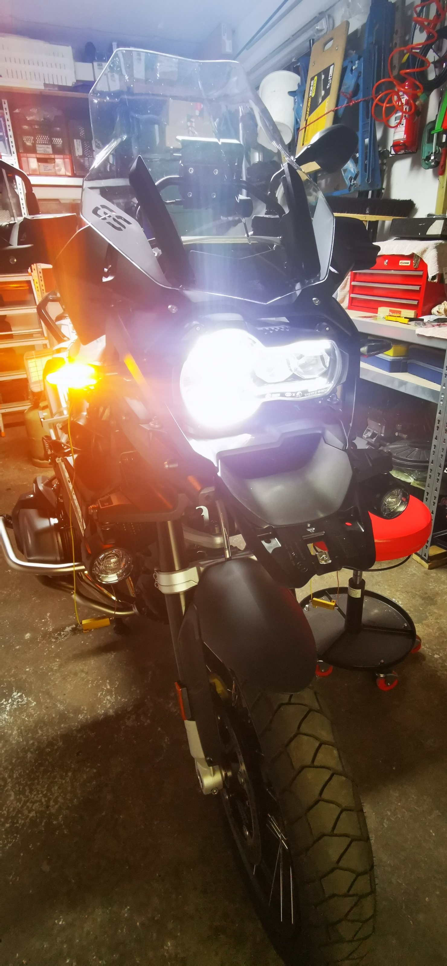

Ja, auch ich habe vorn und hinten identische Blinker.
Ich habe es ja selbst schon beobachtet, wie schlecht unter bestimmten Bedingungen bei gleichzeitigem Blinken und Bremsen die hinteren Blinker der R1250GS Adv zu sehen sind! Das mußte dringend weg - deshalb der "Oldschool"-Umbau.
Hatte zunächst überlesen, dass du die vorderen nun auch hinten hast. Mein Monk sagt mir, dass ich das auch gerne hätte. Ich bin aber ein Elektrik- und Elektronikdau. Da ist nix mit Adapter fertigen, wie du es gemacht hast.
