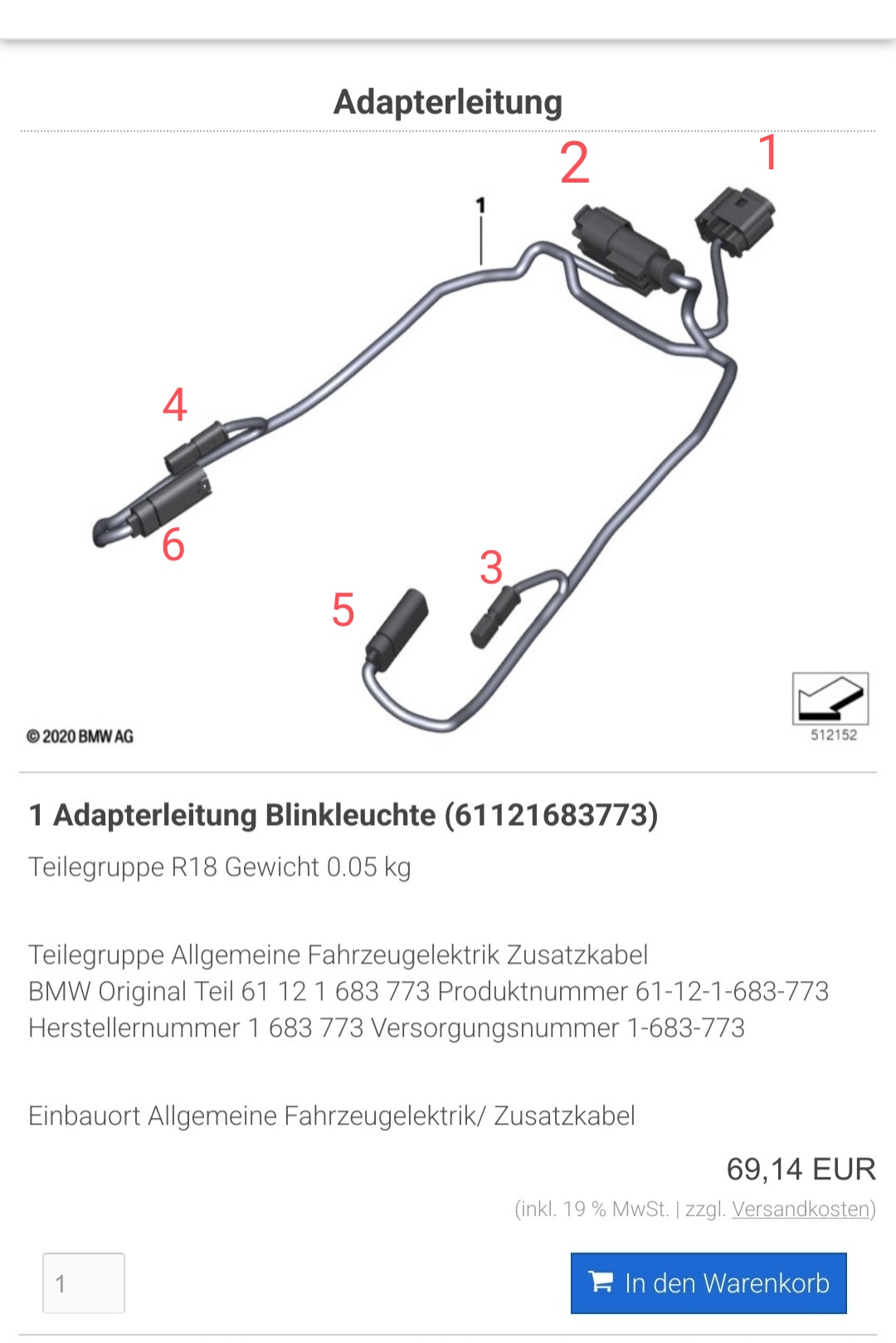

Hatte zunächst überlesen, dass du die vorderen nun auch hinten hast. Mein Monk sagt mir, dass ich das auch gerne hätte. Ich bin aber ein Elektrik- und Elektronikdau. Da ist nix mit Adapter fertigen, wie du es gemacht hast.
Da wird kein Adapter benötigt.
Wenn du die einfachen Blinker haben willst, dann entfernst du einfach die Adapterleitung.
Genau so ist es nämlich auch original, wenn man keine Multifunktionsblinker vom Werk hat.
Um das Rücklicht zu aktivieren steckst du 1 an der Lampe ab, trennst den den Stecker 2 und steckst den Stecker vom Motorradkabelbaum der an 2 war direkt in die Lampe
Das hatten wir soweit ja schon.
An Stecker 3 und 4 (2 polig) kommen die Blinkersignale vom Motoradkabelbaum und werden über die Adapterleitung auf die Stecker 5 und 6 (4 polig) für die Multis verteilt.
Jetzt kann man natürlich einen Adapter bauen, um von 4 polig wieder auf 2 polig zu kommen. Wesentlich einfacher ist es aber die Adaterleitung ganz raus zu nehmen und die Stecker 3 und 4 direkt in die einfachen 2 poligen Blinker zu stecken.
Wenn gewünscht kann das Adapterkabel und die Multis jederzeit wieder zurück gebaut werden.
Das Adapterkabel und die Multisfunktionsblinker sind quasi eine Einheit. Will ich keine Multis, brauche ich auch das Adapterkabel nicht😉

Ah I see @ManHer0706.
Und das liegt da alles so bei meiner GS!? Sind denn die zweipoligen (3 und 4) separat oder mit dem Adapterkabel verzwirbelt?
Habe ja alles wieder zusammen, nachdem ich das Rücklicht schon nach Anleitung angesteuert habe.
