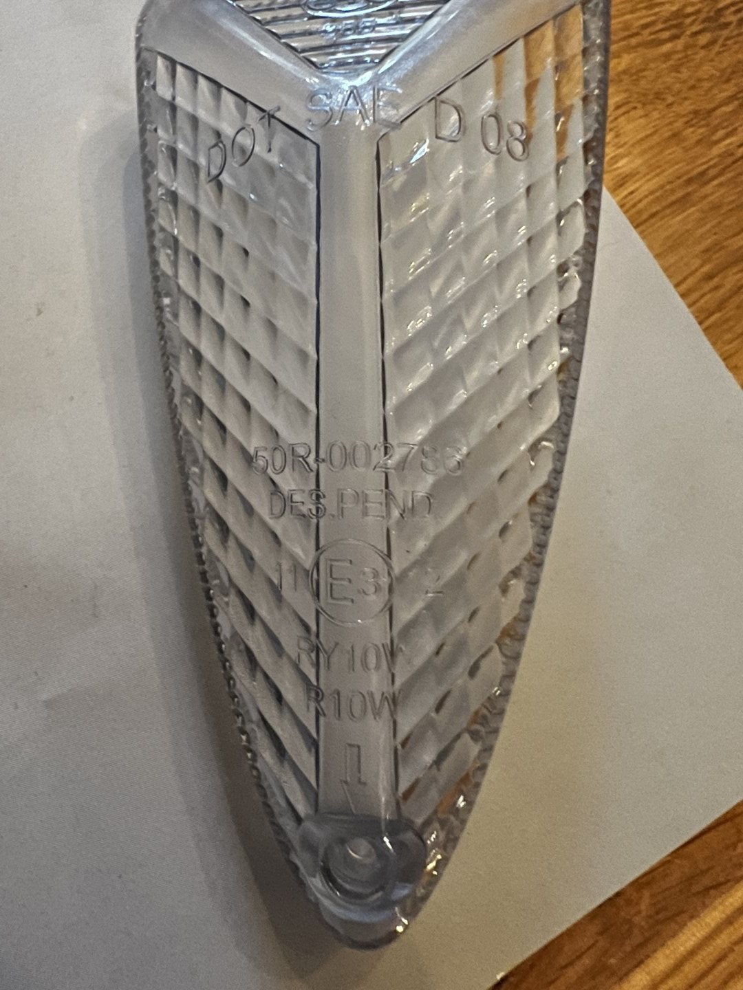

Hallo, jemand die Blinker verbaut ?
Wenn ja, bitte ein Bild mit erkennbarem E Zeichen auf dem Blinkerglas.
Möchte gerne mit unserem TÜV Ingenieur, vor Ort das Thema besprechen.
Hab im März den ersten TÜV und keine Lust € 400 + sinnlos zu versenken.:nein:
Danke vorab
Michael

Hallo Michael,
ich habe gestern bei Weisertechnik mit einem Mark Atkins telefoniert. Er sagt, die Blinkergläser haben ein E-Zeichen!
Das wär´ doch schon mal ganz gut! Mir wäre natürlich auch wohler, wenn mir jemand beim TÜV garantieren könnte, daß die Dinger in D erlaubt sind!
Aber nebenbei bekam ich beim Telefonat den Eindruck, daß man in UK oder USA diese unglückliche Blinker/Bremslicht/Rücklicht-Geschichte noch viel negativer sieht, als wir es tun! Allein die seitliche Sichtbarkeit der Originalblinker ist ein Witz! Schon deshalb will ich die Weiser-Dinger haben.

Hallo
das E Zeichen hatte ich auch schon gesehen.
Der Knackpunkt der Blinker ist die gefühlte extreme Strahlkraft der Blinker und somit auch sofort
erkennbar, etwas wurde verändert.
Na mal sehen ob der Ing. bock hat ein Weiser Video anzuschauen
Michael

Gibt es zu diesem Thema etwas Neues ? Hat mal einer von Euch beim TÜV gefragt ?
Ich habe Weiser auch mal angeschrieben und zur Antwort bekommen "You should not have any issues". Das überzeugt mich jetzt nicht so richtig zumal ja die Farbe der vorderen Dauerleuchten von orang nach hell weiß geändert wird. Wobei ich es auch blöd finde nach vorne orange zu leuchten.
Ich habe auch ein Foto vom E bekommen. E3 wäre dann wohl Italien ....
