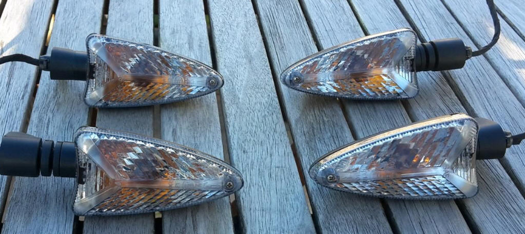

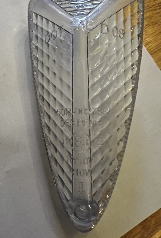

Auch wenn mir die Blinker von Weiser sehr gut gefallen hätten hat sich das für mich erledigt. Ich habe gerade Zeit gehabt und ein bisschen gegoogelt.
Wie schon geschrieben habe ich bei Weiser angefragt ob diese Blinker zulässig sind. Als Antwort habe ich bekommen, dass die Blinker ein E Zeichen haben und somit zulässig seien. Zum Beweis habe ich ein Bild bekommen auf dem das E Zeichen sichtbar ist. So ist es auch auf der Homepage des Herstellers zu sehen.
Spaßeshalber habe ich die Nummer des Zertifikats mal gegoogelt. 50R ist schon mal gut und weist den Blinker als Fahrtrichtungsanzeiger für Motorräder aus. Allerdings finde ich unter 50R-002786 jede Menge original Blinker für die BMW F700 / 800 GS.
Also nimmt Weiser wohl das Gehäuse, ersetzt die Glühbirne durch LEDs und sagt dann, dass die Blinker ein E Zeichen haben.
Nach meinem Verständnis bezieht sich das E Zeichen aber auf die komplette Leuchte inklusive dem Innenleben und wenn man das ersetzt ist die Freigabe doch wahrscheinlich erloschen. Dann aber zu behaupten die Leuchten seien legal weil sie ja ein E Zeichen hätten und zu verschweigen, dass das von einer ganz anderen Lampe stammt, grenzt für mich schon fast an Betrug.

Hi Michael,
das ist ja interessant! Ich nehme an, daß das zweite Bild (mit den 4 Blinkern auf dem Tisch) von Weiser stammt. Aus dieser Nähe habe ich die Blinker noch nicht gesehen. Bis jetzt dachte ich, dieser sauteure Komplett-Umbausatz, der in dem Video aus der Werkstatt zu sehen ist, besteht aus Blinkern, die exakt so wie die originalen BMW-Blinker aussehen. Deshalb dachte ich, Weiser öffnet entweder die Originale und baut seine LED-Platinen ein, oder er läßt das extern erledigen!

Das Foto mit den 4 Blinkern auf dem Tisch ist aus dem Internet geklaut. Das erste von dem Glas ist von Weiser.
Ich habe gar keinen Link eingestellt.
Wenn man das Innenleben ersetzt erlischt die Zertifizierung und das E Zeichen. Ich weiß, dass das vielen Usern hier egal ist, aber ich bin da zu konservativ. Vermutlich wird nie was passieren, aber stell Dir mal vor ein Auto fährt in den Graben und der Fahrer sagt dann, dass das passiert ist weil er von den superhellen Blinkern geblendet wurde. Wenn die Blinker zugelassen sind ist das Pech für den Autofahrer. Wenn die Blinker aber ein illegaler Umbau sind dann hat jemand ein richtiges Problem ....
Also denke ich über solche Umbauten und illegalen Veränderungen gar nicht nach und so gut mir die Weiser Blinker auch gefallen hätten, ich bin da raus.
