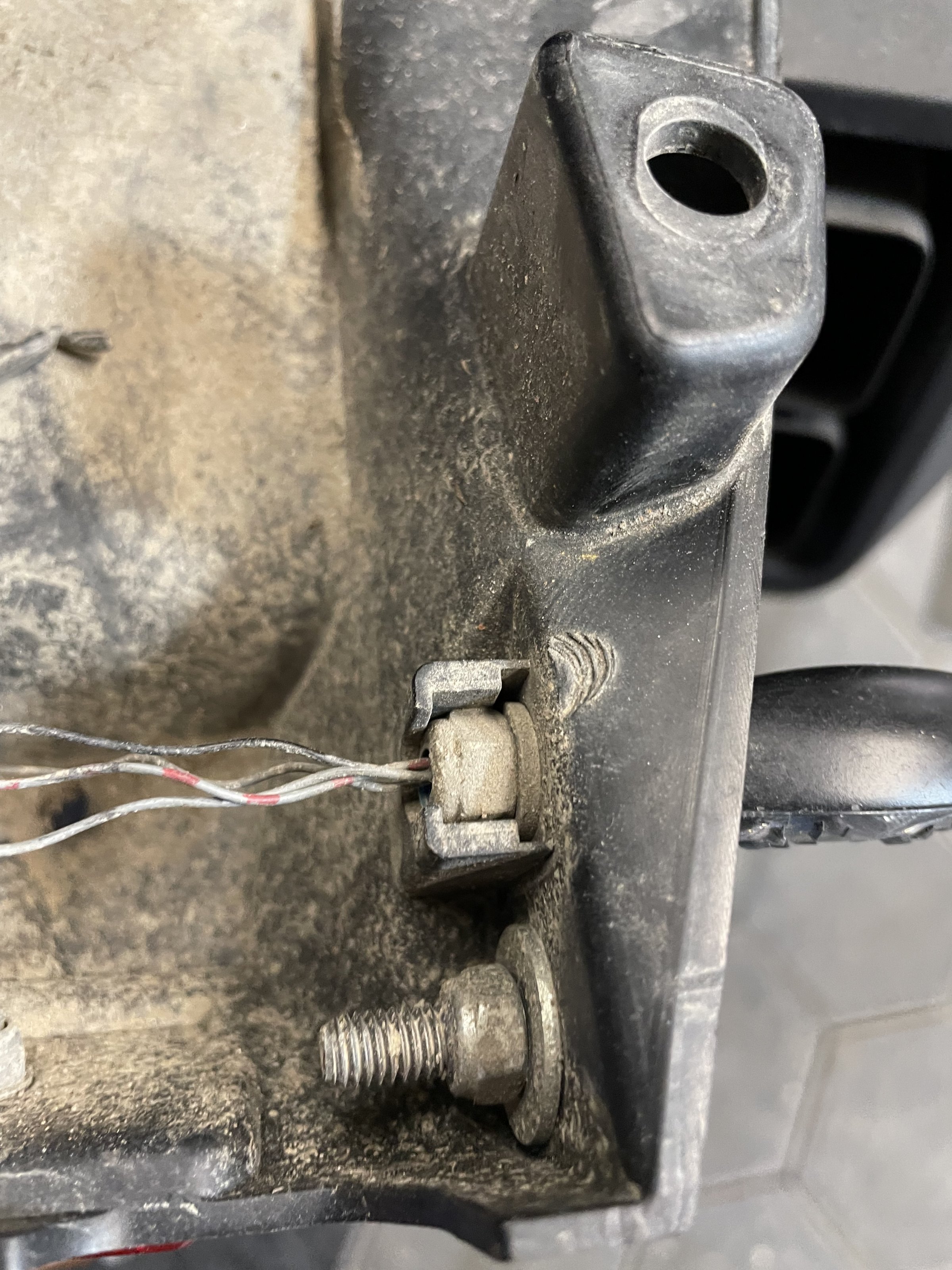

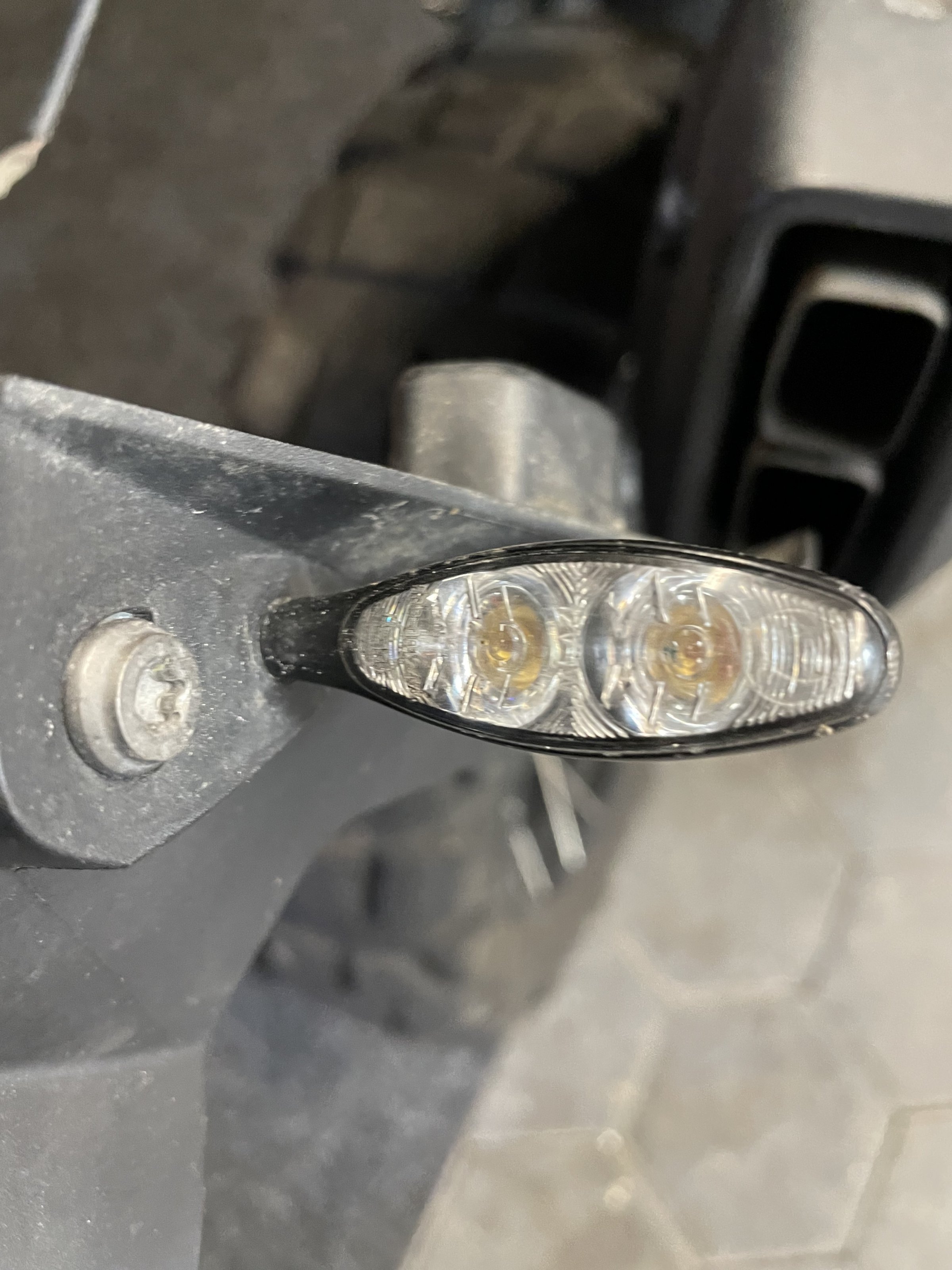

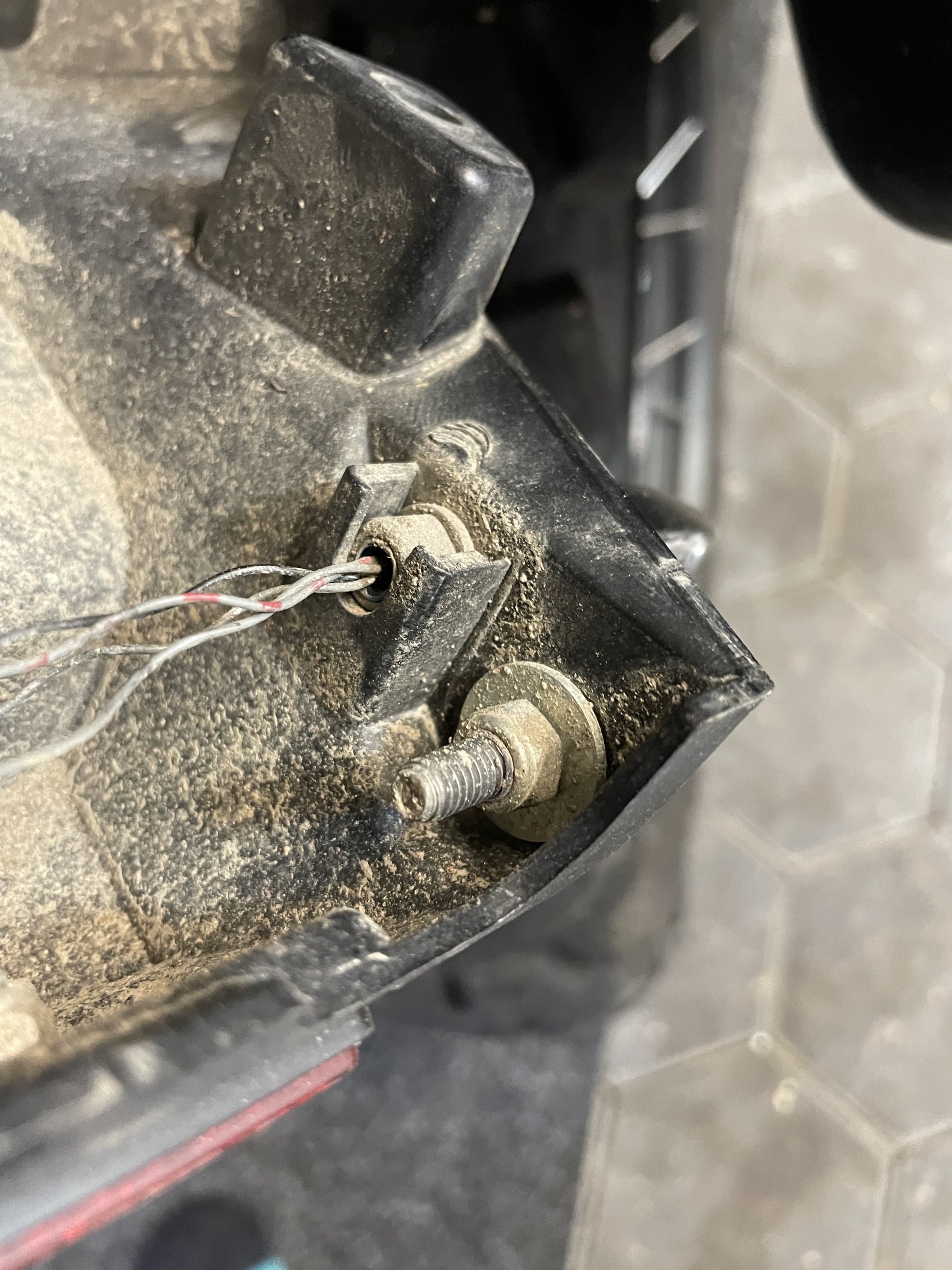

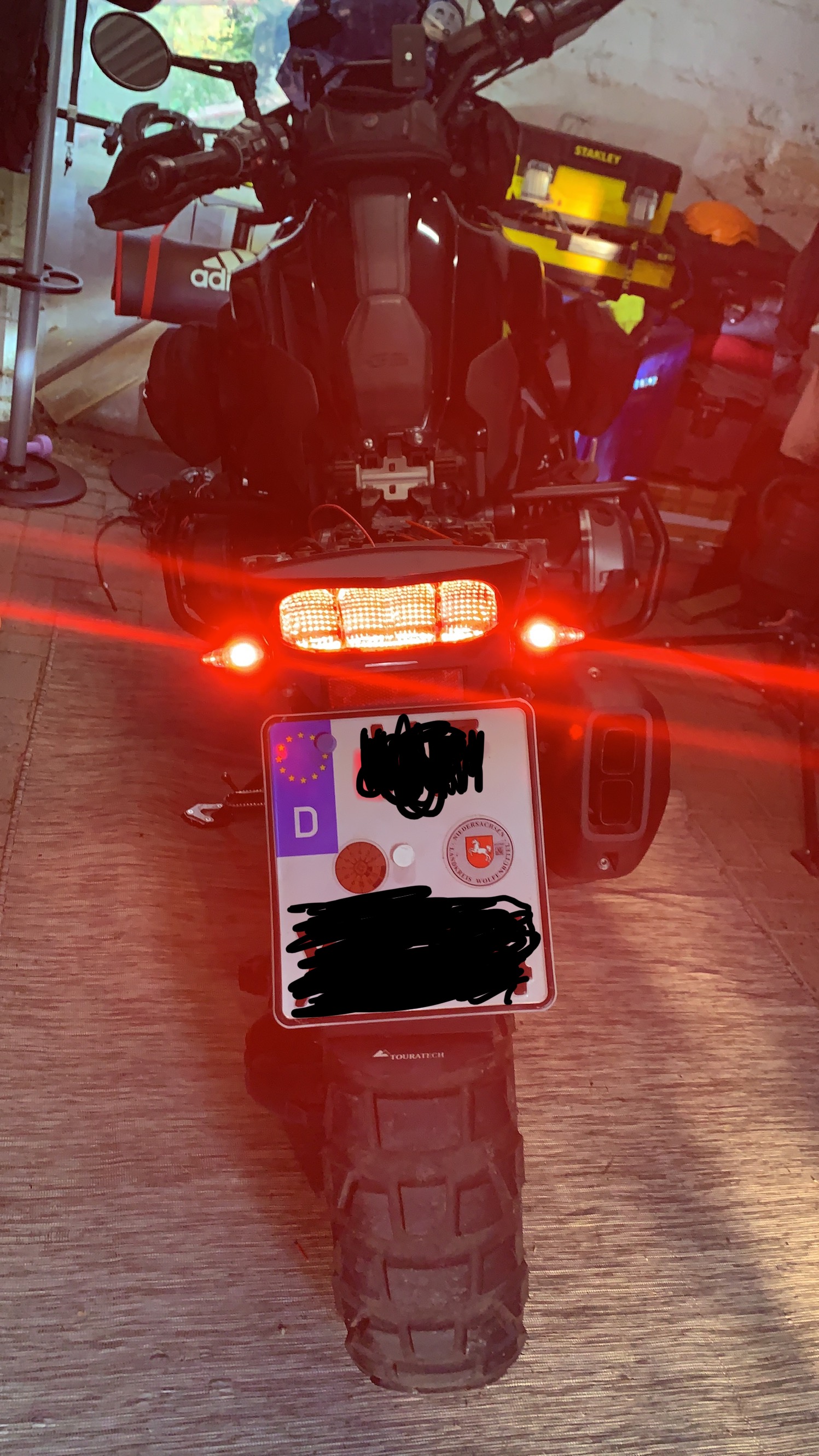

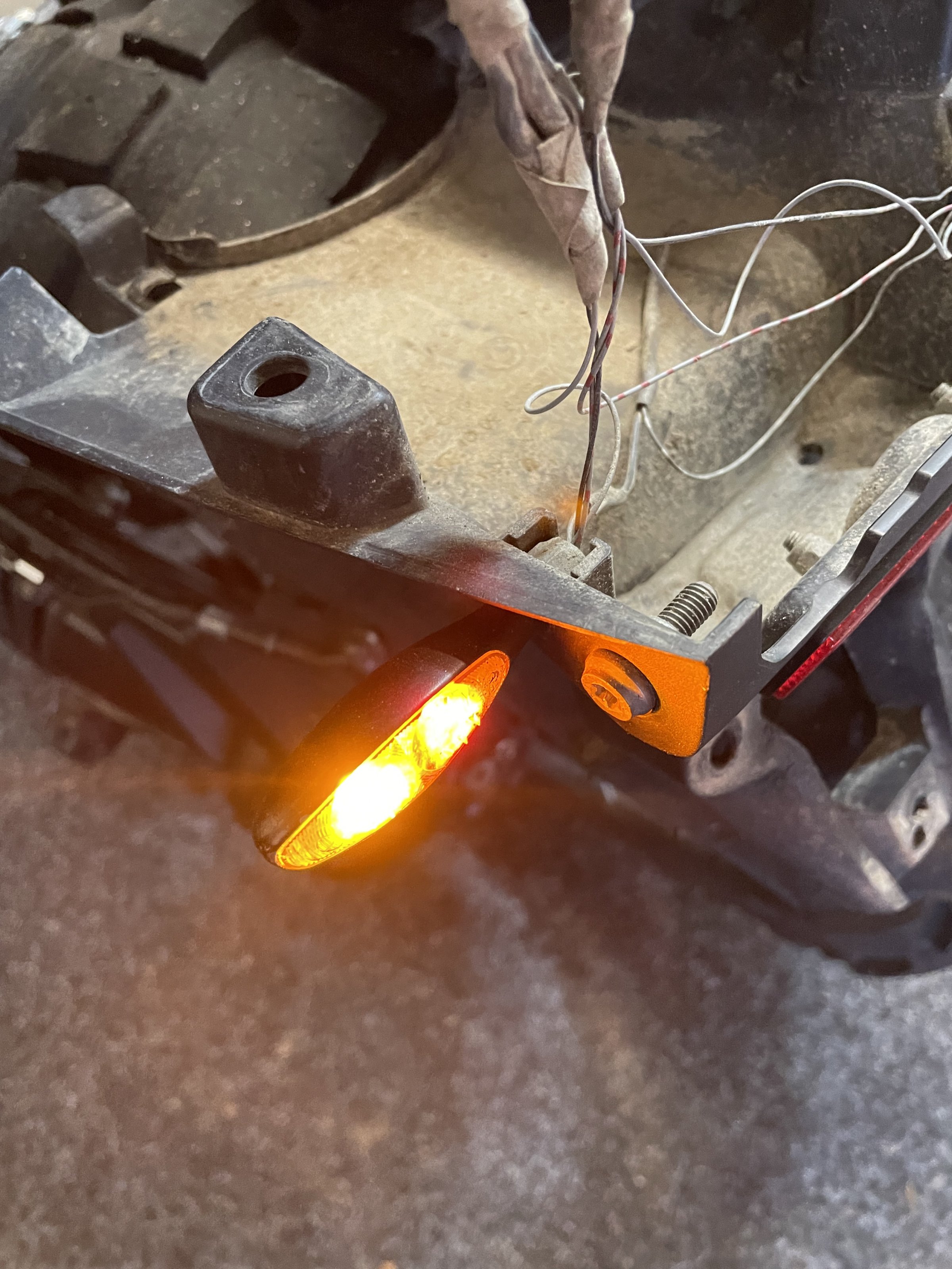

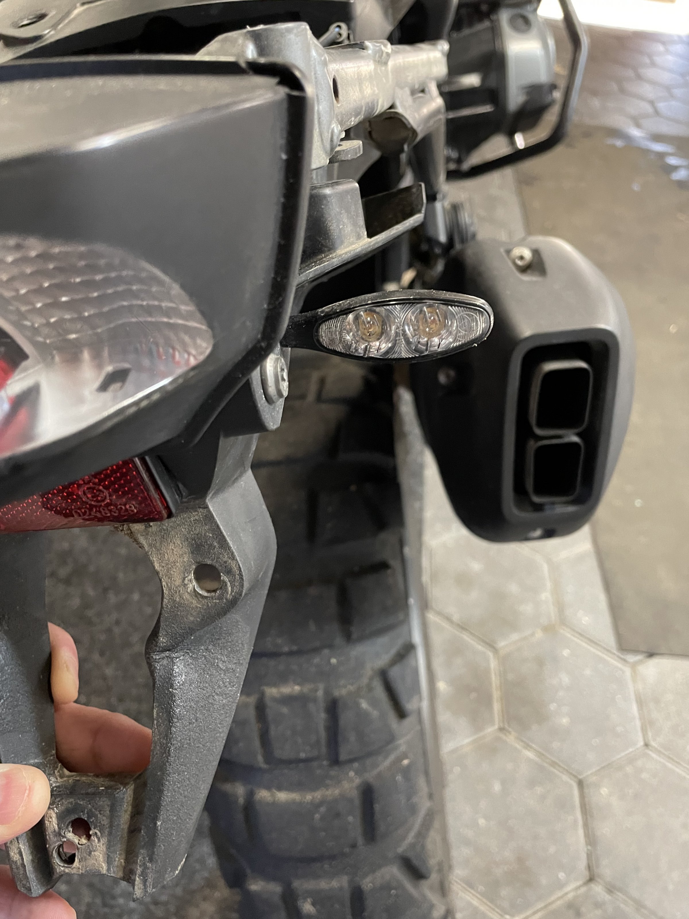

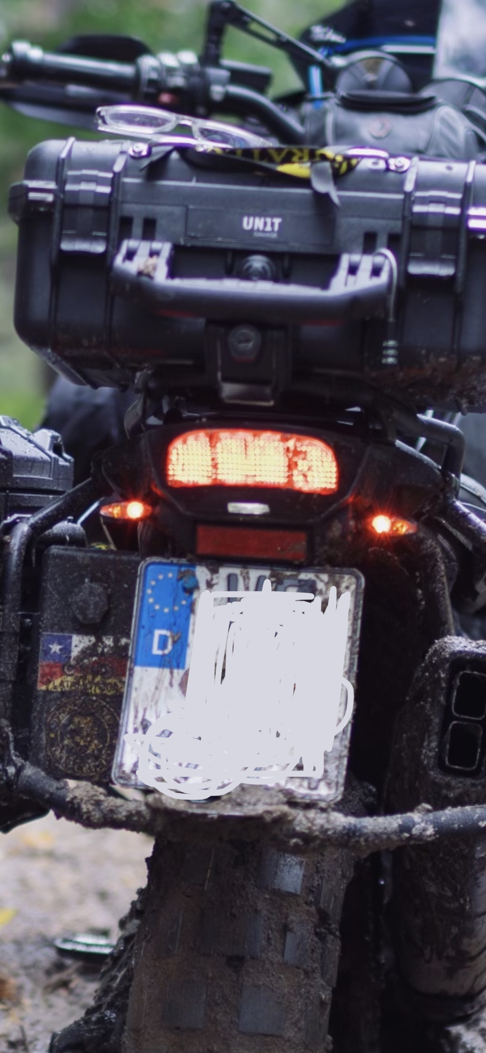

So:
extra für Dich @krp11 👍
Ich habe die Kellermänner verbaut, aber nur weil ich sie noch liegen hatte (aus einem anderen Projekt)
Sind jetzt von der Form nicht BMW-Like.
Auf den Fotos kann man gut erkennen das es garnicht so schwer war ( glaube ich) Der Originale Blinker hat 2 Befeatigungspunkte
Out of the Box passt da kein Kellermann aber !! mit ein wenig geschick dauerte es auch nicht lange.
Bei Bremse und blinken ist definitiv 👍 der Blinker zu sehen ( schwer auf die schnelle zu fotografieren)
Da Sie auf LED basis laufen ist das direkte reinschauen sehr schmerzhaft 😂😂
Das Normale Rücklicht ist nur heller weil es größer ist 👍
Mit gezogener Bremse
Mit gezogener Bremse und Blinker
Blinker innen verbaut
Blinker außen

Hi Ace,
danke für die Bilder.
Nun, daß die fremden Blinker "out of the box" nicht passen, ist nicht so schlimm. Was ich aber nicht mache, ist irgendwas basteln, was am Moped etwas verändert, das man nicht mehr rückgängig machen kann...Hast Du das Loch für den Haltenippel aufgebohrt oder sitzt da nur eine Schraube drin zum Verschließen des Loches? Die Kellermann-Teile haben ja alle eine Ein-Loch-Befestigung ohne den Haltenippel.
Aber ich habe diese Blinker bei Kellermann nicht gefunden. Vielleicht kannst Du mir da helfen. Dumm ist, daß es da anscheinend keine Teilenummern gibt!
Jedenfalls würden diese Dinger für mich in Frage kommen, weil sie anscheinend keine "Urinstrahl-Blinker" sind (nur 2 LEDs ?). Die Form finde ich absolut akzeptabel!
Aber irgendwie kapier´ ich das nicht. Auf dem Foto sieht es nach 2 LEDs aus und es sind auch 4 Kabel zu sehen! Bedeutet das, daß da noch Brems/Rücklicht drin ist und somit zum Blinken nur eine LED leuchtet?
Sorry, wenn ich Dich damit nerve....

Hey, nein Nerven wirst Du natürlich nicht, hilft ja evtl. auch anderen (oder neuen wenn Sie suchen)
Also: Ich habe NICHTS gebohrt, die Kellemänner haben alle nur ein kleines Gewinde (6oder7) Mutter.
Oder eine 8er wie die Originalen auch.
Mein Blinker ist schon sehr alt 😇 er hat 2 Dioden, weil normales Licht und Bremslicht und eine fûr Blinker.
Wenn ich es nochmal baue werde ich allerdings auf die einer Kellermäner gehen ( und dann ohne Rücklicht // andere Geschichte)
Hier mal eine Auswahl an coolen 3/1 Blinkern.
Kannst auch mal bei Youtube schauen👍
Kellermann ist sicherlich teuer aber von der Leichtkraft und Sichtbarkeit/ Qualität über jeden Zweifel erhaben.
